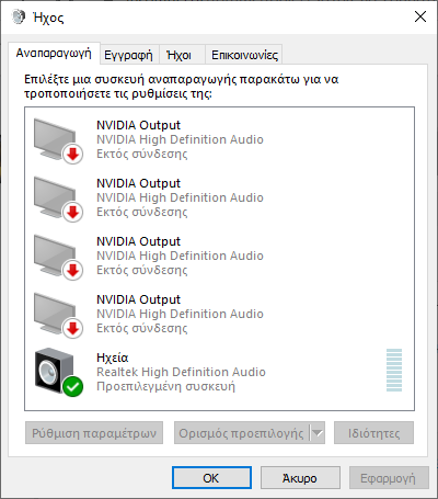

Τέρης Α. Δημοσ. 19 Σεπτεμβρίου 2020 Δημοσ. 19 Σεπτεμβρίου 2020 (επεξεργασμένο) 37 λεπτά πριν, doubtful είπε πρεπει να συνδεσω τα ηχεια με την οθονη.. Η οθόνη δεν έχει ηχεία, σωστά; Ο αντάπτορας που έχετε είναι σαν αυτόν; Αν ναι, τότε στο καρφί του αντάπτορα το συνδέετε στα ηχεία. Η κάρτα θα πρέπει να έχει μία ρύθμιση για το ποια συσκευή θα βγάζει τον ήχο π.χ. στη δική μου βγαίνει από τη μητρική μου: Επεξ/σία 19 Σεπτεμβρίου 2020 από Τέρης Α. 1
asmilon Δημοσ. 19 Σεπτεμβρίου 2020 Δημοσ. 19 Σεπτεμβρίου 2020 (επεξεργασμένο) Κανε κλικ κατω δεξια στο εικονιδιο που ρυθμιζεις την ενταση του ηχου στον υπολογιστη σου. Στο παραθυρακι που ανοιγει κανε κλικ στο ονομα της καρτας ηχου που φαινεται και επελεξε απο που θες να βγαινει ο ηχος. Προφανως τωρα παει να στειλει τον ηχο απο τo HDMI της καρτας σου και αφου δεν ειναι συνδεδεμενο καπου δεν ακους κατι. Επεξ/σία 19 Σεπτεμβρίου 2020 από asmilon 4

hp8 Δημοσ. 20 Σεπτεμβρίου 2020 Δημοσ. 20 Σεπτεμβρίου 2020 (επεξεργασμένο) 24 λεπτά πριν, doubtful είπε Oxi, δεν εχει ηχεια η οθονη. Οχι δεν ειναι τετοιος ο ανταπτορας, ειναι πιο απλος... (χωρις αυτο). Κατω δεξια εχω επιλογη να εχω ηχο απο τη καρτα η απο το default option αλλα κανενα δεν κανει. οποιο και αν επιλεξω δεν εχω ηχο. Spoiler Δεν υπαρχει καποιο mute στο συστημα.. τα εχω κοιταξει... Μονο μπιος δεν εχω κοιταξει. Καποιος μου ειπε οτι θελω καινουρια οθονη που να εχει αυτην την επιλογη για να συνδεσω ηχεια. βαλε στοιχεια της μητρικης και του ανταπτορα που αγορασες Πριν την αλλαγη της καρτας απο που ειχες ηχο ? Πηγαινε στη διαχειριση συσκευων και εκει που λεει εισοδοι και εξοδοι ηχου πατα να δουμε τι λεει 5 λεπτά πριν, doubtful είπε να συνδεσω το desktop με την τηλεοραση? .. ναι αν εχει εισοδο hdmi και το καλωδιο που χρειαζεται Επεξ/σία 20 Σεπτεμβρίου 2020 από hp8 1
doubtful Δημοσ. 20 Σεπτεμβρίου 2020 Μέλος Δημοσ. 20 Σεπτεμβρίου 2020 (επεξεργασμένο) 24 λεπτά πριν, hp8 είπε βαλε στοιχεια της μητρικης και του ανταπτορα που αγορασες Πριν την αλλαγη της καρτας απο που ειχες ηχο ? Πηγαινε στη διαχειριση συσκευων και εκει που λεει εισοδοι και εξοδοι ηχου πατα να δουμε τι λεει ναι αν εχει εισοδο hdmi και το καλωδιο που χρειαζεται https://www.asrock.com/mb/Intel/H110M-HDV R3.0/index.asp https://www.skroutz.gr/s/12282150/Powertech-HDMI-male-VGA-female-CAB-H071.html - το ενα ειναι։ 4 - 19EN33 (AMD High Definition Audio Device) (19EN33 ειναι το ονομα της οθονης μου και στην αρχη της προτασης εχει εικονιδιο οθονης) το αλλο ειναι։ Speakers (High Definition Audio Device) (εχει ηχειο ως εικονιδιο στην αρχη). Πριν την καρτα, ειχα Realtek High Definition Audio. Τωρα το ξανακατεβαζω γιατι χαθηκε για καποιο λογο. Επεξ/σία 20 Σεπτεμβρίου 2020 από doubtful
hp8 Δημοσ. 20 Σεπτεμβρίου 2020 Δημοσ. 20 Σεπτεμβρίου 2020 5 λεπτά πριν, doubtful είπε Realtek High Definition Audio. αυτή είναι της μητρικής Ενεργοποιησετην από το bios αν για κάποιο λόγο έχει γίνει κάτι και βάλε το 3,5 jack των ηχείων στο πράσινο βύσμα της μητρικής Spoiler
doubtful Δημοσ. 20 Σεπτεμβρίου 2020 Μέλος Δημοσ. 20 Σεπτεμβρίου 2020 (επεξεργασμένο) κατεβασα και εγκατεστησα το realtek, και το 3,5 jack ειναι στο πρασινο αλλα παλι τιποτα... ειλικρινα δεν ξερω τι παιζει, υπαρχει περιπτωση να εχει καει τιποτα? Αν και στο device manager leei : this device works properly. Υπαρχει περιπτωση για κατι οπως σιγαση απο τα μπιος?.. --- λοιπον.. νεα. στην τηλεοραση εχω ηχο.. που σημαινει οτι το προβλημα ειναι η συνδεση με την οθονη λογο της ελλειψη 3,5 jack? δηλαδη αν ειχα το adapter που αναφερει ο Τερης πιο πανω δεν θα ειχα θεμα, σωστα? Επεξ/σία 20 Σεπτεμβρίου 2020 από doubtful 1
