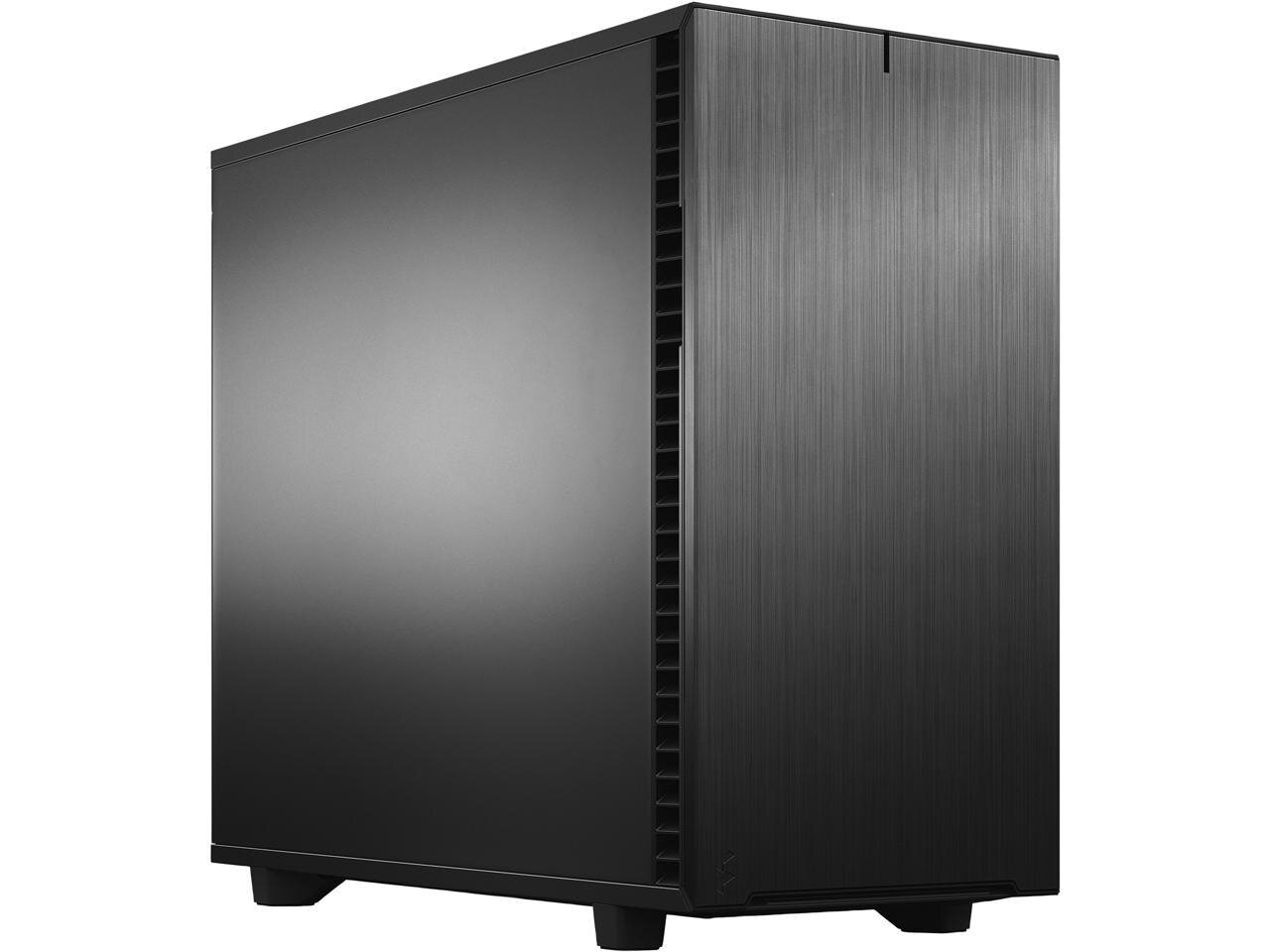

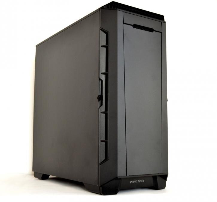

Psyber Δημοσ. 19 Σεπτεμβρίου 2020 Δημοσ. 19 Σεπτεμβρίου 2020 (επεξεργασμένο) Μετά από 9 μήνες συμβίωσης με το σκυλόσπιτο Thermaltake Core X9, αποφάσισα ότι θέλω κάτι μικρότερο σε όγκο. Σκέφτηκα να πάω και σε matx case αλλά οι συμβιβασμοί είναι πολλοί. Το rgb δε με ενδιαφέρει ούτε καν τα παράθυρα. Για το λόγο αυτό είμαι ανάμεσα σε Phanteks P600s και Fractal Design Define 7. Ζητούμενο είναι το σχετικά καλό airflow και ο χαμηλός θόρυβος. Σε design με κερδίζει το minimality του Fractal, σε κατασκευή φαίνεται να είναι πιο στιβαρό το Phanteks. Σε airflow, καταλαβαίνω ότι το phanteks υπερέχει μιας και είναι ανοιχτό μπροστά. Ωραίο πλεονέκτημα και των δύο είναι ότι το πάνω μέρος μπορείς να το κλείσεις και να το ανοίξεις κατά βούληση. Αυτό που με χαλάει στο phanteks είναι ότι πάνω από το τροφοδοτικό δεν έχει οπές, όπως έχει το Fractal. Για να ακούσω και το δικό σας feedback να δούμε τι θα πάρουμε. Εννοείται ότι αν κάποιος έχει θετική εμπειρία με κάποιο αλλο κουτι από αυτά τα δύο, ευπρόσδεκτος/η είναι να την καταθέσει. Επεξ/σία 20 Σεπτεμβρίου 2020 από Psyber 1
agelos386 Δημοσ. 19 Σεπτεμβρίου 2020 Δημοσ. 19 Σεπτεμβρίου 2020 Σε μικρό κουτί το airflow θα είναι θέμα, καλύτερα να έχει mesh μπροστά. Βέβαια εξαρτάται τι θα βάλεις μέσα αλλά για να είσαι και σίγουρος για οποιαδήποτε μελλοντική αναβάθμιση ή σε περίπτωση overclock προτείνω το phanteks. 1

Psyber Δημοσ. 19 Σεπτεμβρίου 2020 Μέλος Δημοσ. 19 Σεπτεμβρίου 2020 το τροφοδοτικό όταν δουλεύει σε χαμηλά φορτία και δε λειτουργεί ο ανεμιστήρας, είναι καλύτερο να είναι τοποθετημένο με τον ανεμιστήρα προς τα επάνω. Αυτό, γιατί η θερμότητα έχει την ιδιότητα να πηγαίνει προς τα επάνω. Όταν ο ανεμιστήρας είναι προς τα κάτω, εγκλωβίζεται μέσα στο τροφοδοτικό. Για το λόγο αυτό πολλά κουτιά όπως το Fractal ή και άλλα της Phanteks έχουν οπές στο κάλυμμα αυτό.

acalm Δημοσ. 20 Σεπτεμβρίου 2020 Δημοσ. 20 Σεπτεμβρίου 2020 EvolvX / P600 / P500 έχουν το ίδιο σασί, το P500a είναι το πιο νέο μοντέλο και έχει το καλύτερο airflow. Το σασί είναι εξαιρετικό, το non rgb μοντέλο έχει 2 φανάκια μόνο, αλλα με 1-2+ θα είναι το κορυφαίο για θερμοκαρασίες/airflow. Δεν ξέρω για τα Fractal πολλά και δε θα σχολιάσω. 2
elpenor Δημοσ. 20 Σεπτεμβρίου 2020 Δημοσ. 20 Σεπτεμβρίου 2020 (επεξεργασμένο) 14 ώρες πριν, Psyber είπε το τροφοδοτικό όταν δουλεύει σε χαμηλά φορτία και δε λειτουργεί ο ανεμιστήρας, είναι καλύτερο να είναι τοποθετημένο με τον ανεμιστήρα προς τα επάνω. Αυτό, γιατί η θερμότητα έχει την ιδιότητα να πηγαίνει προς τα επάνω. Όταν ο ανεμιστήρας είναι προς τα κάτω, εγκλωβίζεται μέσα στο τροφοδοτικό. Για το λόγο αυτό πολλά κουτιά όπως το Fractal ή και άλλα της Phanteks έχουν οπές στο κάλυμμα αυτό. Το PSU δεν ξεκινάει το fan του με βάση τη θερμοκρασία αλλά με βάση το ποσοστό του load, άρα στα αυτιά σου δεν θα υπάρχει καμία διαφορά. Η διαφορά που θα υπάρχει αν βάλεις το PSU κανονικά και όχι ανάποδα είναι ότι σε μικρό load το τροφοδοτικό μέσα θα είναι 45 βαθμούς αντί για 42 πχ... ενώ μπορεί να δουλέψει και στους 70 χωρίς degrade. Αν όμως το βάλεις ανάποδα (με το fan πάνω) θα χαλάσεις το airflow του κουτιού και θα κάνεις το PSU να ρουφάει ζεστο αέρα από τη GPU αντί για κρύο από κάτω (+ότι όταν είναι μικρό το load και δεν δουλεύει το fan θα βγαίνει η ζέστη μέσα στο κύριο σύστημα). Εμένα μου φαίνεται πολύ κακό trade. Όσο αφορά τα κουτιά έχω το P600S και με έχει βολέψει πολύ ότι μπορώ να βγάλω τη μαγνητική πρόσοψη όταν έχει ζέστη και έχω απαιτητικά workloads. Τώρα όμως σκέφτομαι να το αλλάξω με το Phanteks Enthoo Pro 2, δεν είναι τόσο αθόρυβο αλλά έχει ανώτερο airflow ιδίως στη GPU. Επεξ/σία 20 Σεπτεμβρίου 2020 από elpenor 1
Keyser-Soze Δημοσ. 29 Σεπτεμβρίου 2020 Δημοσ. 29 Σεπτεμβρίου 2020 (επεξεργασμένο) Στις 20/9/2020 στις 8:39 ΠΜ, elpenor είπε Oσο αφορά τα κουτιά έχω το P600S και με έχει βολέψει πολύ ότι μπορώ να βγάλω τη μαγνητική πρόσοψη όταν έχει ζέστη και έχω απαιτητικά workloads. Τώρα όμως σκέφτομαι να το αλλάξω με το Phanteks Enthoo Pro 2, δεν είναι τόσο αθόρυβο αλλά έχει ανώτερο airflow ιδίως στη GPU. Εαν επιτρεπεται το Phanteks Enthoo Pro 2 θα το παρεις απο εξωτερικο γιατι στην Ελλαδα δεν το βρισκω πουθενά?!?! Ετοιμάζομαι για major αγορα νεου συστηματος σε λιγες μερες, και επειδη θα βάλω στο πανω μερος ενα Αrctic Liquid Freezer II 280(~63mm παχος ), με βλέπω για P600S που εχει 65mm top radiator clearance. Ελπιζω να μπαινει σωστα στο P600S ? O Fractal Design Define 7 εχει μονο 36mm και μονο ο Fractal Design Define 7 XL(H δεύτερη εναλλακτική μου σε case, με τριτη το Evolv X) δέχεται την Αrctic Liquid Freezer με ~80mm top clearance. Παντως tο P600s εχει ανώτερο airflow απο ολα τα Define 7... Επεξ/σία 29 Σεπτεμβρίου 2020 από Keyser-Soze
Psyber Δημοσ. 29 Σεπτεμβρίου 2020 Μέλος Δημοσ. 29 Σεπτεμβρίου 2020 Κάτσε γιατί χθες παρήγγειλα fractal 7, όχι xl. Δε χωράει custom υδροψυξη με τριπλό ψυγείο;
Keyser-Soze Δημοσ. 30 Σεπτεμβρίου 2020 Δημοσ. 30 Σεπτεμβρίου 2020 15 ώρες πριν, Psyber είπε Κάτσε γιατί χθες παρήγγειλα fractal 7, όχι xl. Δε χωράει custom υδροψυξη με τριπλό ψυγείο; Ποσο παχος εχει το τριπλο σου ψυγειο ? 60mm?? Kαι τα fans αλλα 25mm ?!
Psyber Δημοσ. 30 Σεπτεμβρίου 2020 Μέλος Δημοσ. 30 Σεπτεμβρίου 2020 Είναι το ek pe360. 40 mm το ψυγείο και οι ανεμιστήρες 25mm
Keyser-Soze Δημοσ. 30 Σεπτεμβρίου 2020 Δημοσ. 30 Σεπτεμβρίου 2020 (επεξεργασμένο) 23 λεπτά πριν, Psyber είπε Είναι το ek pe360. 40 mm το ψυγείο και οι ανεμιστήρες 25mm Κατι γινεται : Επεξ/σία 30 Σεπτεμβρίου 2020 από Keyser-Soze
Psyber Δημοσ. 30 Σεπτεμβρίου 2020 Μέλος Δημοσ. 30 Σεπτεμβρίου 2020 ok δεν ενδιαφέρομαι για δεύτερο. και αν για οποιοδήποτε λόγο βάλο θα είναι διπλό. Ευχαριστώ για την πληροφορία όπως και να έχει. σε καμια 20αριά μέρες που θα παραλάβω θα σας πω εντυπώσεις.
Psyber Δημοσ. 16 Νοεμβρίου 2020 Μέλος Δημοσ. 16 Νοεμβρίου 2020 Πήρα το Fractal τελικά. Με ζόρισε αρκετά στην εγκατάσταση και πρέπει να σημειώσω ότι το τριπλό ψυγείο της ek pe360 δεν έμπαινε στο επάνω μέρος γιατί έβρισκε και αναγκάστηκα να βάλω τους ανεμιστήρες σε pull διάταξη.
