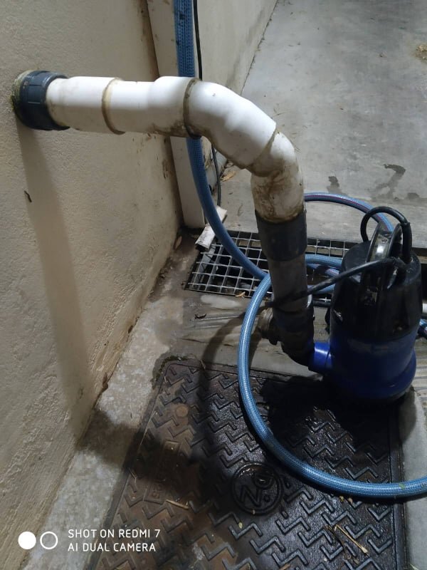

elias9 Δημοσ. 18 Σεπτεμβρίου 2020 Δημοσ. 18 Σεπτεμβρίου 2020 Καλησπέρα σας παιδιά, Έχω το εξής πρόβλημα με την αντλία που βρίσκεται στο φρεάτιο της ράμπας του υπόγειου γκαράζ. Το φρεάτιο από κάπου χάνει (λίγο αλλά χάνει) με αποτέλεσμα να ξεμένει από νερό και να παίρνει αέρα η αντλία. Άπαξ και πάρει νερό θέλει 20-30 χειροκίνητα ανοιγοκλεισίματα για να καταφέρει να πάρει μπρος και να πετάξει νερά, από εκεί και πέρα δουλεύει ρολόι, βγάζει νερά με αρκετή πίεση. Η αντλία και ο σωλήνας της φαίνονται στις παρακάτω φωτογραφίες, υπάρχει περίπτωση να φταίει η διάμετρος του σωλήνα; Αν όχι τι μπορεί να φταίει; Παίζει να είναι απλά ανεπαρκής για την συγκεκριμένη χρήση; Επίσης να σημειώσω ότι το μανομετρικό ύψος είναι περίπου 4-5 μέτρα.
siracos Δημοσ. 19 Σεπτεμβρίου 2020 Δημοσ. 19 Σεπτεμβρίου 2020 Αυτό που βλέπω στις φωτογραφίες είναι μια υποβρύχια αντλία έξω από το φρεάτιο . Αν είναι έτσι τότε αυτός είναι ο λόγος που δεν τραβάει αμέσως .Οι υποβρύχιες αντλίες τραβάνε από το κάτω μέρος τους που μιας και είναι βυθισμένες στο νερό δεν χρειάζονται εξαέρωση . Αν την έχεις έξω και με κάποιο τρόπο έχει σωλήνα που κατεβάζεις στο φρεάτιο για να ρουφάει τότε είναι λάθος. 1
hp8 Δημοσ. 19 Σεπτεμβρίου 2020 Δημοσ. 19 Σεπτεμβρίου 2020 8 ώρες πριν, elias9 είπε Άπαξ και πάρει νερό θέλει 20-30 χειροκίνητα ανοιγοκλεισίματα για να καταφέρει να πάρει μπρος και να πετάξει νερά, από εκεί και πέρα δουλεύει ρολόι, βγάζει νερά με αρκετή πίεση. Η αντλία και ο σωλήνας της φαίνονται στις παρακάτω φωτογραφίες, υπάρχει περίπτωση να φταίει η διάμετρος του σωλήνα; Αν όχι τι μπορεί να φταίει; η θέση της αντλιας είναι αυτή της φωτο ? η την έβγαλες από το φρεάτιο να την φωτογραφισεις Αν ειναι αυτη η μονιμη θεση της πιθανον (δεν φαινεται στη φωτο ) να υπάρχει ο σωληνας αναρροφησης που πάει μεσα στο φρεάτιο κι εκεί να καταλήγει σε κάποιο εξάρτημα (που πιθανόν να έχει θέμα) και λέγεται ποτήρι αντλίας νερού Αυτό κρατά μια ποσότητα νερού που φτάνει μέχρι το στροφείο της αντλίας για να τραβήξει Aλλιως δεν τραβάει Oσο για τις σωλήνες τώρα τις βάλατε η λειτουργουσαν και παλαιότερα ?
elias9 Δημοσ. 19 Σεπτεμβρίου 2020 Μέλος Δημοσ. 19 Σεπτεμβρίου 2020 8 ώρες πριν, siracos είπε Αυτό που βλέπω στις φωτογραφίες είναι μια υποβρύχια αντλία έξω από το φρεάτιο . Αν είναι έτσι τότε αυτός είναι ο λόγος που δεν τραβάει αμέσως .Οι υποβρύχιες αντλίες τραβάνε από το κάτω μέρος τους που μιας και είναι βυθισμένες στο νερό δεν χρειάζονται εξαέρωση . Αν την έχεις έξω και με κάποιο τρόπο έχει σωλήνα που κατεβάζεις στο φρεάτιο για να ρουφάει τότε είναι λάθος. η αντλία κάθεται μέσα στο φρεάτιο, την έβγαλα για να φανεί ο σωλήνας και η ανεπίστροφη βαλβίδα. Το πρόβλημά είναι ότι το φρεάτιο ξεμένει από νερό, οπότε όταν ξαναγεμίσει, έχει πάρει αέρα η αντλία και θέλει εξαέρωση. 7 ώρες πριν, hp8 είπε η θέση της αντλιας είναι αυτή της φωτο ? η την έβγαλες από το φρεάτιο να την φωτογραφισεις Αν ειναι αυτη η μονιμη θεση της πιθανον (δεν φαινεται στη φωτο ) να υπάρχει ο σωληνας αναρροφησης που πάει μεσα στο φρεάτιο κι εκεί να καταλήγει σε κάποιο εξάρτημα (που πιθανόν να έχει θέμα) και λέγεται ποτήρι αντλίας νερού Αυτό κρατά μια ποσότητα νερού που φτάνει μέχρι το στροφείο της αντλίας για να τραβήξει Aλλιως δεν τραβάει Oσο για τις σωλήνες τώρα τις βάλατε η λειτουργουσαν και παλαιότερα ? Δεν είναι αυτή η θέση της, Είναι υποβρύχια η αντλία .
