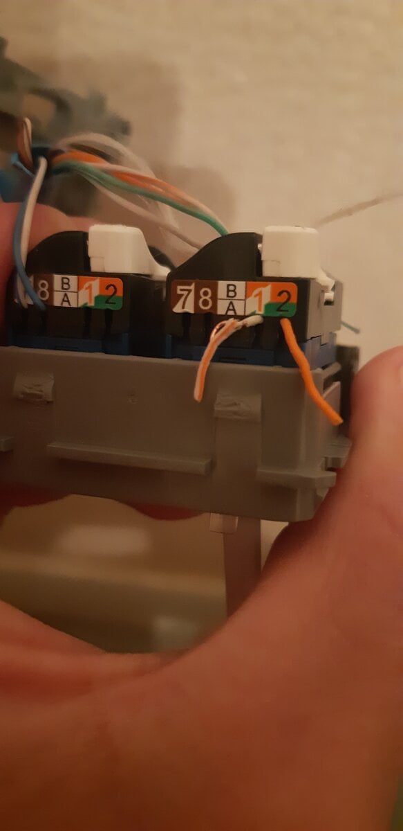

John_Kalas Δημοσ. 18 Σεπτεμβρίου 2020 Δημοσ. 18 Σεπτεμβρίου 2020 Γεια σας! Έβαλα ΟΤΕ και ως γνωστόν είναι πλέον ευρυζωνικές οι γραμμές του, και ερωτώ, μπορώ να χωρίσω το utp καλώδιο για τηλεφωνία έτσι ώστε να το χρησιμοποιήσω σαν καλώδιο τηλεφώνου και να το συνδέσω στο ρούτερ που είναι σε άλλο δωμάτιο? Το χω σκεφτεί έτσι... 2πλη πρίζα τηλεφωνική στο σαλόνι που είναι το τηλέφωνο στην μια υποδοχή για παράδειγμα μπλε καλωδιο και μπλε/ασπρο για το ιντερνετ και στην άλλη υποδοχή πορτοκαλί και πορτοκαλί/ασπρο για το τηλέφωνο, μετά απο την άλλη άκρη πάλι 2πλη πρίζα που τα μπλε πάνε στο ρουτερ του ΟΤΕς και απο την άλλη άκρη τα πορτοκαλί με καλώδιο τηλεφώνου στην υποδοχή Phone του ρούτερ... Το δοκίμασα αλλά δε κατάφερα κάτι...κάποια λύση πάνω σε αυτό?? ή θα περνάω πάλι καλώδιο τηλεφώνου απο τους σωλήνες στους τοίχους...? Ευχαριστώ πολύ!

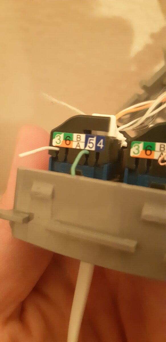

John_Kalas Δημοσ. 19 Σεπτεμβρίου 2020 Μέλος Δημοσ. 19 Σεπτεμβρίου 2020 9 ώρες πριν, CharalampisCrete είπε Πρέπει να φτιάξεις το βυζμα, βάλε στο υtp καλώδια στο 1,2, 3 και 5 τα άλλα άσε τα εκτός ,από αυτά που περισσεύουν πάρε 2 για το τηλέφωνο ..... Δοκίμαζα 2 και 2 γιατί και πρώτα με 2 λειτουργούσε το τηλέφωνο αλλά θα κάνω μια απόπειρα Σήμερα με τον τρόπο που ανέφερες... 10 ώρες πριν, CharalampisCrete είπε Πρέπει να φτιάξεις το βυζμα, βάλε στο υtp καλώδια στο 1,2, 3 και 5 τα άλλα άσε τα εκτός ,από αυτά που περισσεύουν πάρε 2 για το τηλέφωνο ..... 10 ώρες πριν, CharalampisCrete είπε Πρέπει να φτιάξεις το βυζμα, βάλε στο υtp καλώδια στο 1,2, 3 και 5 τα άλλα άσε τα εκτός ,από αυτά που περισσεύουν πάρε 2 για το τηλέφωνο ..... Έτσι τα έβαλα, τα είχα και γεφυρωμενα αλλά και πάλι δεν έχει σήμα...😪
logvphys Δημοσ. 19 Σεπτεμβρίου 2020 Δημοσ. 19 Σεπτεμβρίου 2020 10 ώρες πριν, CharalampisCrete είπε Πρέπει να φτιάξεις το βυζμα, βάλε στο υtp καλώδια στο 1,2, 3 και 5 τα άλλα άσε τα εκτός ,από αυτά που περισσεύουν πάρε 2 για το τηλέφωνο ..... Αμα βαλει το 1,2,3,5 δε θα εχει ποτε δικτυο φιλε να ξερεις................ 1,2,3,6 θελει. 1
John_Kalas Δημοσ. 19 Σεπτεμβρίου 2020 Μέλος Δημοσ. 19 Σεπτεμβρίου 2020 4 λεπτά πριν, logvphys είπε Αμα βαλει το 1,2,3,5 δε θα εχει ποτε δικτυο φιλε να ξερεις................ 1,2,3,6 θελει. Έκανα και το 1,2,3,6 και πάλι τίποτα... δοκίμασα να τα γεφυρώσω κιόλας 1-6, 2-3 και πάλι τίποτα...
