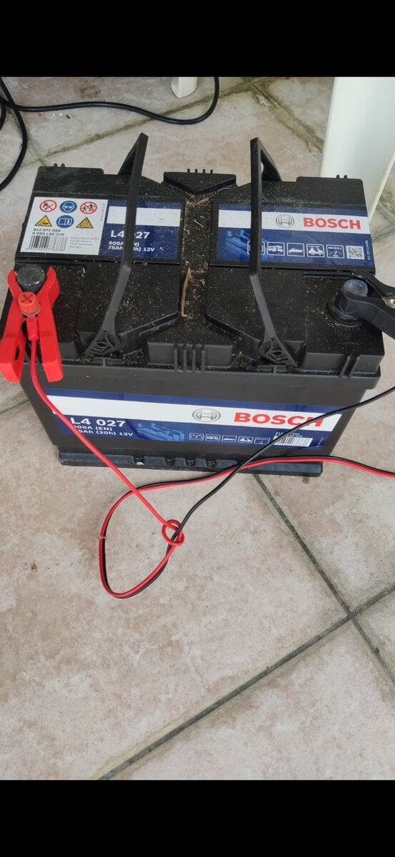

SilentVoice Δημοσ. 19 Σεπτεμβρίου 2020 Δημοσ. 19 Σεπτεμβρίου 2020 (επεξεργασμένο) 12 ώρες πριν, crom251 είπε 13 ώρες πριν, blazar είπε Μην πάρεις τον "αχινό", δεν κάνει καλή δουλειά. Πάρε αυτό που έχει την απόληξη του "χτενιού". Είναι πολύ αποτελεσματικό και καλύτερο. Με το αποληξη χτενιου εννοεις κατι σαν αυτο το στυλ? Αυτό έχω και εγώ με τις βέργες. Αρκετά καλό και ανθεκτικό. Χρειάζεσαι μια μπαταρία καλή αργής εκφόρτωσης και αρκετά αμπερ και δουλεύει αδιάκοπα 8ωρο. Παίρνεις μαζί και 2-3 ανταλλακτικες βέργες σε περίπτωση που σου φύγει καμιά και δεν την βρίσκεις. Δεν σπάνε και αντέχουν τα ζόρια. Αν η ελιά είναι μεγάλη και πυκνή, ούτως ή άλλως πρέπει να την κλαδεψεις και καθαρίζεις την υπόλοιπη ελιά με την βέργα. Επίσης βολεύει πολύ να κοπανας και τις κλαρες κάτω, με προσοχή πάντα μην καταστρέψεις το πανί. Το δουλεύω ήδη 6 χρόνια. Η μπαταρία κανονικά θέλει κάθε 3 μήνες φόρτιση για να μην ψοφήσει. Δεν το ήξερα νωρίτερα , οπότε στα 4 χρόνια πήρα άλλη μπαταρία. Πλέον την φορτίζω κάθε 6 μήνες περίπου και ελπίζω να κρατήσει. Συγκεκριμένα σήμερα την έβαλα για να την φρεσκαρω. Επεξ/σία 19 Σεπτεμβρίου 2020 από SilentVoice
