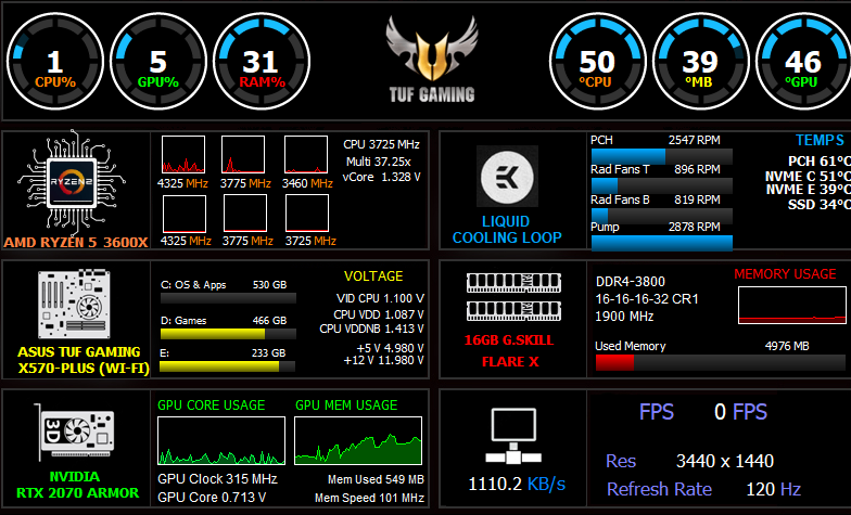

niko13 Δημοσ. 16 Σεπτεμβρίου 2020 Δημοσ. 16 Σεπτεμβρίου 2020 (επεξεργασμένο) Οπως λεει το post οποιος εχει μια μικρη οθονη σαν αυτη https://www.amazon.de/gp/aw/d/B071Y3NWCK/ref=ox_sc_act_image_3?smid=A394PHJZ68XW4G&psc=1 η αν δεν βιαζεστε κατι τετοιο απο alie https://m.aliexpress.com/item/32629828030.html?spm=a2g0n.productlist.0.0.5fa9795dxEDZJz μπορει ευκολα με τη βοηθεια του 64 extreme να την μετατρεψει σε μια stat screen οπως των photo. Να μην χρειαζεται να τα εχετε με osd στο μονιτορ. Η οθονη χρειαζεται ενα usb για ρευμα κ ενα hdmi απο την καρτα γραφικων. Λειτουργει σαν δευτερο monitor δηλαδη, μονο που το aida επιτρεπει να κλειδωσετε την stat screen στο μονιτορ χωρις να δειχνει κατι αλλο. Οι συνδυασμοι ειναι ατελειωτοι και καποιος που ειναι γνωστης μπορει να κανει παπαδες.. Μην βλεπετε τη δικια μου😁... Δεν εχω υπομονη αλλα σε μια ωριτσα εφτιαξα κατι που με καλυπτει. Με ενα google search θα βρειτε λεπτομερης οδηγιες για τα παντα.. Μην μεταφραζω αλλουνου γραπτα τωρα😁Αν καποιος τωρα θελει να την βαλει μεσα στο case θα χρειαστει https://www.amazon.de/gp/aw/d/B078DZ455N/ref=ox_sc_act_image_1?smid=A9ZVWCETYHNMJ&psc=1 κ https://www.amazon.de/gp/aw/d/B071FJY2BB/ref=ox_sc_act_image_2?smid=AYCNWAMVTN6IC&psc=1... Γινεται πολυ καθαρη δουλεια προσφατα το εκανα σε ενα φιλο. Αν εχετε τιποτα ερωτησεις ευχαριστως να απαντησω..Υπαρχει κ μεθοδος με το nzxt cam, οπως κ το rainmeter αλλα επειδη δεν το δοκιμασα, θα αφησω καποιον αλλο να δωσει πληροφοριες😁... Ps επειδη δεν ημουν σιγουρος μηπως γονατιζει την καρτα γραφικων επαιξα και ετρεξα superposition με την οθονη on k off και η διαφορα ηταν στα ορια του λαθους.Δεν το περιμενα. Για κατεβασμα custom skins αν δεν θελετε να το πιασετε απο το μηδεν... https://forums.aida64.com/topic/667-share-your-sensorpanel/page/31/ Επεξ/σία 19 Σεπτεμβρίου 2020 από niko13 14 4
Kostmegara Δημοσ. 16 Σεπτεμβρίου 2020 Δημοσ. 16 Σεπτεμβρίου 2020 Πολυ ωραιο! Ποσες ιντσες ειναι η δικη σου οθονη?η οθονιτσα μενει on οταν παιζεις? 1
niko13 Δημοσ. 16 Σεπτεμβρίου 2020 Μέλος Δημοσ. 16 Σεπτεμβρίου 2020 (επεξεργασμένο) Στις 16/9/2020 στις 7:59 ΜΜ, Kostmegara είπε Πολυ ωραιο! Ποσες ιντσες ειναι η δικη σου οθονη?η οθονιτσα μενει on οταν παιζεις? Αυτη των photo ειναι 5 inches. Εχω δει και 11 😁Φυσικα μπορεις να χρησιμοποιησεις οτι θες.. Και ενα παλιο μονιτορ κτλ.. η οθονη μενει αναμενη οταν παιζεις φιλε μου. Οταν τη ρυθμισεις το μονο που κανει ειναι να δειχνει stats.. Τιποτα αλλο..βλεπεις μονο μερικα δευτερολεπτα το desktop σου απο την ωρα που μπαινει στα win μεχρι να φορτωσει το aida.. Θα πρεπει ομως μιας κ την βλεπει σαν δευτερο μονιτορ να την ρυθμισεις ωστε ο cursor σου να μην πηγαινει στο δικο της desktop κ σε νευριαζει.. . Oριστε ενα χρησιμο βιντεο να δεις κ ενα forum αν θες να κατεβασεις skins που εχουν φτιαξει αλλοι.. Μπορεις να τα κανεις import απο το aida https://forums.aida64.com/topic/667-share-your-sensorpanel/page/31/ Επεξ/σία 21 Σεπτεμβρίου 2020 από niko13 4 1
Kostmegara Δημοσ. 16 Σεπτεμβρίου 2020 Δημοσ. 16 Σεπτεμβρίου 2020 Στις 16/9/2020 στις 8:05 ΜΜ, niko13 είπε Αυτη των photo ειναι 5 inches. Εχω δει και 11 😁Φυσικα η οθονη μενει αναμενη οταν παιζεις φιλε μου. Οταν τη ρυθμισεις το μονο που κανει ειναι να δειχνει stats.. Τιποτα αλλο.. Θα πρεπει ομως μιας κ την βλεπει σαν δευτερο μονιτορ να την ρυθμισεις ωστε ο cursor σου να μην πηγαινει στο δικο της desktop.. Oριστε ενα χρησιμο βιντεο να δεις κ ενα forum αν θες να κατεβασεις skins που εχουν φτιαξει αλλοι.. Μπορεις να τα κανεις import απο το aida https://forums.aida64.com/topic/667-share-your-sensorpanel/page/31/ Αυτο ειναι αυτο που εφτιαξα εγω αν θελει κανεις να το χρησιμοποιησει για βαση nik.sensorpanel 9 kB · 0 downloads Επέκταση Να σαι καλα φιλε μου.. Εχω διαβασμα.. Σε ευχαριστω πολυ για τον χρονο σου 1
Kostmegara Δημοσ. 17 Σεπτεμβρίου 2020 Δημοσ. 17 Σεπτεμβρίου 2020 Να μαι παλι😁... Καηκα ολο το βραδυ να το στησω αλλα δεν μπορω να κανω το fps counter να δουλευει.. Δειχνει μονο μηδεν... Καμμια προταση? 1
niko13 Δημοσ. 17 Σεπτεμβρίου 2020 Μέλος Δημοσ. 17 Σεπτεμβρίου 2020 Αν εννοεις δειχνει μηδεν οταν εισαι desktop αυτο ειναι normal.. Υποθετω πως ετρεξες κανα game να το τσεκαρεις.. Κοιτα το aida μπορει να δειξει fps με δυο τροπους. Ειτε με το msi afterburner οποτε παιρνει τα fps απο το rivatuner ειτε βαζεις το fraps και τα παιρνει απο εκει. Αντε να κοιμηθεις κ λιγο και το τελειωνεις μετα 😁 3 1

nikpoth Δημοσ. 18 Σεπτεμβρίου 2020 Δημοσ. 18 Σεπτεμβρίου 2020 (επεξεργασμένο) Το παλευω καμία βδομάδα. Εχω πάρει πολλά απο εδώ https://forums.aida64.com/topic/667-share-your-sensorpanel/ και τα προσαρμόζω σιγά σιγά. Επεξ/σία 18 Σεπτεμβρίου 2020 από nikpoth 3
