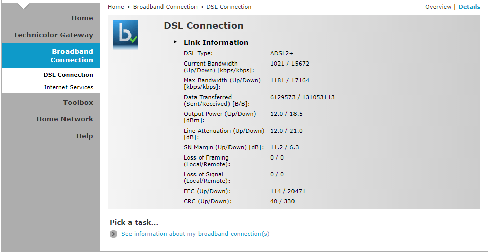

marsele Δημοσ. 19 Σεπτεμβρίου 2020 Μέλος Δημοσ. 19 Σεπτεμβρίου 2020 παρακάτω επισυνάπτω δύο φωτογραφίες με τα στοιχεία της γραμμής internet μετά από μια μέρα χρήσης. Τα CRC errors είναι 330 είναι πολλά για μια ημέρα;;; Ρωτάω αν είναι να πάρω την τεχνική υποστήρισξη να κάνουν έλεγχο της γραμμής.

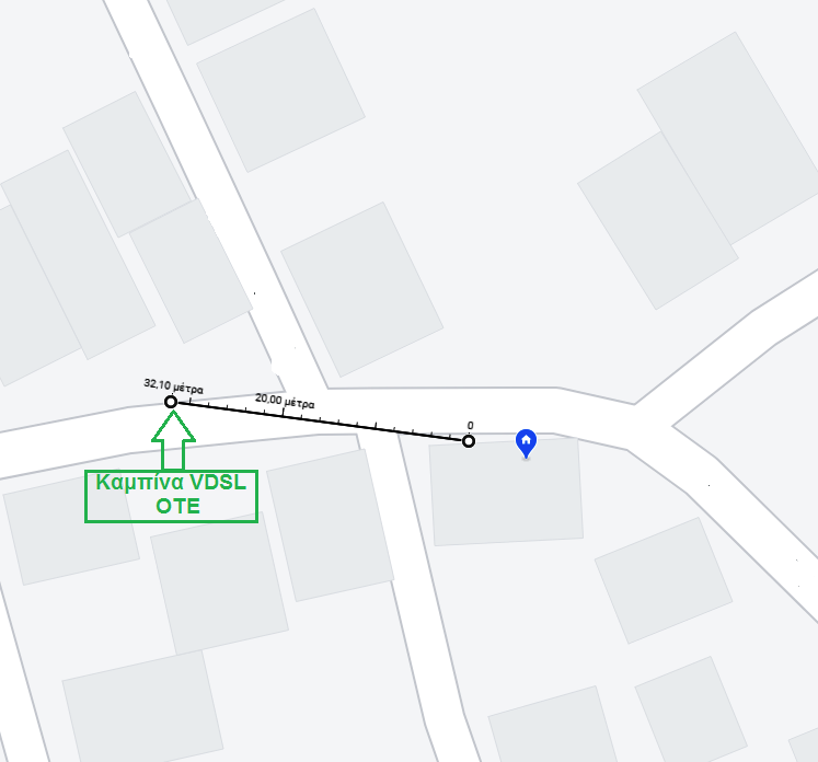

marsele Δημοσ. 23 Σεπτεμβρίου 2020 Μέλος Δημοσ. 23 Σεπτεμβρίου 2020 On 16/09/2020 at 16:20, geoavlonitis said: Αν καποιος παροχος (ΟΤΕ, Wind ή Vodafone) εχει βαλει καινουριες καμπινες κοντα στο σπιτι σου (εως 500μ συνηθως) τοτε θα εχεις κανονικα 50ρα, αλλιως δεν γινεται. Απ' ότι είδα στον χάρτη με τις καμπίνες VDSL, υπάρχει σε απόσταση περίπου 30-35 μέτρων από το σπίτι μου. Αυτό σημαίνει ότι η ταχύτητα που θα συγχρονίζει η γραμμή μου πρέπει να είναι λογικά πολύ καλή;;; Μου έκαναν τελικά προσφορά από Nova για ανανέωση με περίπου 27 ευρώ για VDSL50 (δωρεάν αστικά υπεραστικά και απεριόριστα κινητά) και για την VSDL 100 29,90 ευρώ.
geoavlonitis Δημοσ. 23 Σεπτεμβρίου 2020 Δημοσ. 23 Σεπτεμβρίου 2020 Ναι, μπορεις να βαλεις και 100 σε αυτην την αποσταση, αν σε ενδιαφερει.
