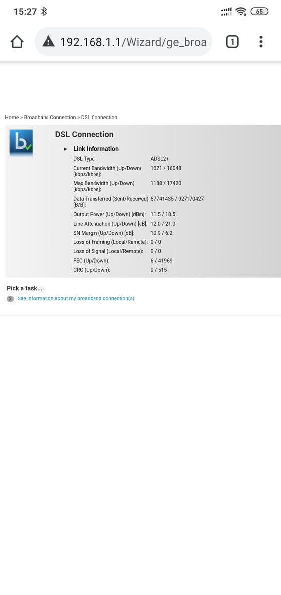

marsele Δημοσ. 16 Σεπτεμβρίου 2020 Μέλος Δημοσ. 16 Σεπτεμβρίου 2020 Παραθέτω κι ένα screenshot με τα στοιχεία της γραμμής.Τα CRC errors που είναι 0/515 παίζουν κάποιο ρόλο για την σταθερότητα της γραμμής-ταχυτητας;;; Είχα πάρει τηλ. κάποια στιγμή στην forthnet και μου είχαν πει να βγάλω το φιλτρακι από την πρίζα και να συνδέσω το modem απευθείας στην κεντρική πρίζα. Απλά επειδή το σπίτι είναι παλιό έχει μια μόνο πρίζα...

marsele Δημοσ. 17 Σεπτεμβρίου 2020 Μέλος Δημοσ. 17 Σεπτεμβρίου 2020 20 hours ago, marsele said: Παραθέτω κι ένα screenshot με τα στοιχεία της γραμμής.Τα CRC errors που είναι 0/515 παίζουν κάποιο ρόλο για την σταθερότητα της γραμμής-ταχυτητας;;; Είχα πάρει τηλ. κάποια στιγμή στην forthnet και μου είχαν πει να βγάλω το φιλτρακι από την πρίζα και να συνδέσω το modem απευθείας στην κεντρική πρίζα. Απλά επειδή το σπίτι είναι παλιό έχει μια μόνο πρίζα... Το modem είναι τοποθετημένο ακριβώς μπροστά από ηλεκτρολογικό πίνακα, παίζει κάποιο ρόλο αυτό όσον αφορά την σταθερότητα της γραμμής( ρωτάω μήπως δημιουργούνται κάποια πεδία-παρεμβολές που επηρεάζουν την ποιότητα της γραμμής);; Τα CRC errors σαν τιμή είναι φυσιολογική τα 515 που υπάρχουν στα στοιχεία συγχρονισμού της γραμμής;;
geoavlonitis Δημοσ. 17 Σεπτεμβρίου 2020 Δημοσ. 17 Σεπτεμβρίου 2020 Εξαρταται το uptime, αν ηταν πολλες μερες ανοιχτο ειναι πολυ καλα. Παρεμβολες απο το ρευμα θα ειχες μονο αν το καλωδιο του τηλεφωνου περνουσε παραλληλα με καλωδιο ρευματος, ή αντιστοιχα αν το ειχες μεσα στον πινακα.
marsele Δημοσ. 17 Σεπτεμβρίου 2020 Μέλος Δημοσ. 17 Σεπτεμβρίου 2020 4 hours ago, geoavlonitis said: Εξαρταται το uptime, αν ηταν πολλες μερες ανοιχτο ειναι πολυ καλα. Έκανα restart στο modem για να μηδενίσουν τα errors και στις πρώτες 6 ώρες λειτουργίας περίπου έχει βγάλει 6 CRC errors. Παρακάτω τα στοιχεία της γραμμής Άρα εφόσον δεν έχει κάποιο θέμα η γραμμή να πάω σε Nova vdsl 50 ή 100 για να γλιτώσω την όλη διαδικασία της φορητότητας σε άλλο πάροχο;;;

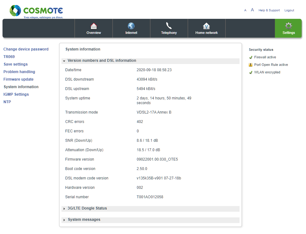

JTRGamer Δημοσ. 18 Σεπτεμβρίου 2020 Δημοσ. 18 Σεπτεμβρίου 2020 (επεξεργασμένο) Στις 16/9/2020 στις 4:20 ΜΜ, geoavlonitis είπε Αν καποιος παροχος (ΟΤΕ, Wind ή Vodafone) εχει βαλει καινουριες καμπινες κοντα στο σπιτι σου (εως 500μ συνηθως) τοτε θα εχεις κανονικα 50ρα, αλλιως δεν γινεται. Εγώ που είμαι σε καμπίνα στα 450μ γιατί πιάνω μόνο 43mbps αντί για 50mbps ? (σε 50αρα vdsl) Επεξ/σία 18 Σεπτεμβρίου 2020 από JTRGamer
nikos_k1 Δημοσ. 18 Σεπτεμβρίου 2020 Δημοσ. 18 Σεπτεμβρίου 2020 7 λεπτά πριν, JTRGamer είπε Εγώ που είμαι σε καμπίνα στα 450μ γιατί πιάνω μόνο 43mbps αντί για 50mbps ? (σε 50αρα vdsl) Η μέτρηση γίνεται μέσω καλωδίου ή μέσω Wifi? Μπορείς να μας ανεβάσεις και στατιστικά από το ρούτερ? 1
JTRGamer Δημοσ. 18 Σεπτεμβρίου 2020 Δημοσ. 18 Σεπτεμβρίου 2020 (επεξεργασμένο) 3 λεπτά πριν, nikos_k1 είπε Η μέτρηση γίνεται μέσω καλωδίου ή μέσω Wifi? Μπορείς να μας ανεβάσεις και στατιστικά από το ρούτερ? Μεσω καλωδιου Επεξ/σία 18 Σεπτεμβρίου 2020 από JTRGamer
