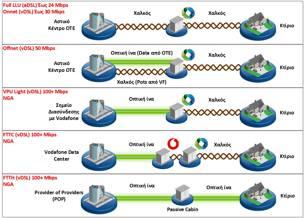

toketog Δημοσ. 14 Σεπτεμβρίου 2020 Δημοσ. 14 Σεπτεμβρίου 2020 26 λεπτά πριν, Hyperion93 είπε Στις νέες 24άρες γραμμές είναι VDSL τεχνολογία με κόφτη στα 24 mbps, όπως αντίστοιχα μπαίνει κόφτης στα 50 αλλά μπορεί αν υπάρχει διαθεσιμότητα με την ίδια τεχνολογία οπτική ίνα > καμπίνα > χαλκός > σπίτι. Το νόημα της υπόθεσης είναι πως φεύγουμε από το αστικό κέντρο ακόμη και στις 24 άρες και δεν βασίζεται πάνω στο κεντρικό δίκτυο όπως πριν. ** Εγώ απο το Αστικό Κέντρο είμαι 1.5 χλμ. (Η γραμμή μου είναι VOIP) Η εικόνα παρακάτω Δεν το αμφισβήτησε κανείς αυτό. Ωστόσο αυτή η "αναβάθμιση" των adsl σε vdsl 27/2.7 συμβαίνει εδώ και αρκετό καιρό και δεν αποτελεί είδηση
