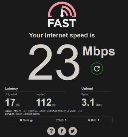

Hyperion93 Δημοσ. 14 Σεπτεμβρίου 2020 Δημοσ. 14 Σεπτεμβρίου 2020 (επεξεργασμένο) Χαιραιτώ τους αγαπητούς μου insomnίτες. Έβαλα πρόσφατα OTE/Cosmote, όταν έμαθα πως όταν υπάρχει διαθεσιμότητα οπτικής ίνας στις 24άρες γραμμές. Στην ουσία, μπορείς να ζητήσεις (από τις πωλήσεις) να πληρώσεις 24άρα γραμμή ΧΩΡΙΣ χρόνο ομιλίας με περίπου 21 ευρώ τον μήνα, και έχεις σταθερές ταχύτητες τη τάξεως των 23-27 mbps (όταν υπάρχει οπτική ίνα στη περιοχή). ** Σημείωση ο ΟΤΕ μονάχα δίνει αυτή την υπηρεσία προς το παρών. Γιατί ρωτάτε το έκανε ο ΟΤΕ αυτό; Επειδή είναι καλός; Όχι είναι η απάντηση, η οπτική ίνα είναι πολύ πιο φθηνή στη συντήρηση από ότι το κεντρικό δίκτυο που είναι από χάλκινα καλώδια. Οπότε, ενώ πριν πλήρωνα στην wind ~35 ευρώ για 50άρα (αλλά είμαι ένα άτομο), τώρα πληρώνω 21 ευρώ στον ΟΤΕ και έχω σταθερά το upload (πάνω από 2 mbps) που χρειάζομαι. Όποιος σκέφτεται να βάλει 50άρα ας ξανδει τις ανάγκες του, είναι εξαιρετική επιλογή η σταθερά 24άρα στο maximum γραμμή. Καλό browsing, streaming κλπ! ** Το πρόγραμμα που έχω στη Cosmote είναι το 24 s(small) το οποίο είναι χωρίς δωρεάν προς σταθερά και πρέπει να το ζητήσετε από τις πωλήσεις, δεν φαίνεται στο website. *** Για τους φίλους που θέλουν να το δούνε, φώτο κάτω. Επεξ/σία 14 Σεπτεμβρίου 2020 από Hyperion93 2
mikevchq Δημοσ. 14 Σεπτεμβρίου 2020 Δημοσ. 14 Σεπτεμβρίου 2020 10 λεπτά πριν, Hyperion93 είπε και έχω σταθερά το upload (πάνω από 2 mbps) που χρειάζομαι Screenshot or didn't happen. Αν μιλάμε για 24αρα DSL αποκλείω να έχεις πάνω από 1mbit upload 2
Hyperion93 Δημοσ. 14 Σεπτεμβρίου 2020 Μέλος Δημοσ. 14 Σεπτεμβρίου 2020 (επεξεργασμένο) 49 λεπτά πριν, mikevchq είπε Screenshot or didn't happen. Αν μιλάμε για 24αρα DSL αποκλείω να έχεις πάνω από 1mbit upload Θες και λογαριασμό ; χαχαχαχα Συνήθως Upload = Download / 10 οπότε αν έχεις 24 ταχύτητα πρέπε να σαι κοντά στα 2.4 Upload Επίσης, αν δεις λίγο πιο προσεκτικά, είναι στην ουσία VDSL αλλά μέχρι 24 mbps. Δηλαδή πηγαίνει οπτική ίνα μέχρι την καμπίνα και μετά έρχεται χαλκός όπως και με τα VDSL, έχω δουλέψει ως τεχνικός σε εταιριία ISP Επεξ/σία 14 Σεπτεμβρίου 2020 από Hyperion93 2

mikevchq Δημοσ. 14 Σεπτεμβρίου 2020 Δημοσ. 14 Σεπτεμβρίου 2020 48 λεπτά πριν, Hyperion93 είπε Θες και λογαριασμό ; χαχαχαχα Συνήθως Upload = Download / 10 οπότε αν έχεις 24 ταχύτητα πρέπε να σαι κοντά στα 2.4 Upload Επίσης, αν δεις λίγο πιο προσεκτικά, είναι στην ουσία VDSL αλλά μέχρι 24 mbps. Δηλαδή πηγαίνει οπτική ίνα μέχρι την καμπίνα και μετά έρχεται χαλκός όπως και με τα VDSL, έχω δουλέψει ως τεχνικός σε εταιριία ISP Εννοούσα από το modem με τον συγχρονισμό! Κρύψε την IP σου από το screen 😉

Hyperion93 Δημοσ. 14 Σεπτεμβρίου 2020 Μέλος Δημοσ. 14 Σεπτεμβρίου 2020 40 λεπτά πριν, Conan2046 είπε Το λέω γιατί στην ιστοσελίδα τους δεν το βρίσκω, μόνο το αντίστοιχο Cosmote Double Play Εξοχικό 24 S που το έχουν στα 20,88 ευρώ. Οπότε αφού δεν φαίνεται στο σάιτ προσφέρεται σε όλους ή σε εσένα επειδή έκανες ανανέωση, Μπερδεύτηκα λίγο με το αν είσαι καινούριος ή παλιός συνδρομητής. Καινούργιος στη Cosmote, πάρε στις πωλήσεις και ζήτα το 24άρι χωρίς λεπτά ομιλίας 1 ώρα πριν, mikevchq είπε Εννοούσα από το modem με τον συγχρονισμό! Κρύψε την IP σου από το screen 😉 Μη σκας, το κάνα restart αμέσως μετά χαχα
afm Δημοσ. 14 Σεπτεμβρίου 2020 Δημοσ. 14 Σεπτεμβρίου 2020 (επεξεργασμένο) Προφανώς ο νηματοθέτης αναφέρεται σε οπτική ίνα μέχρι την καμπίνα (fttc) και όχι οπτική μέχρι το σπίτι (ftth). Το πακέτο του είναι vdsl με προφίλ adsl, δηλαδή με κόφτη στα 24Mbps. Πληρώνει δηλαδή για adsl. Λόγω των αυξήσεων στις ταχύτητες που έγιναν τελευταία με τον covid, η ταχύτητα μπορεί να φτάσει μέχρι τα 27Mbps άρα το upload μπορεί θεωρητικά (αν είναι τυχερός και δεν το κλειδώσουν στο 1Mbps) να φτάσει το ένα δέκατο της ταχύτητας δηλαδή το 2,7Mbps. Ο Ο.Τ.Ε. είναι ο μόνος που δίνει adsl από καμπίνα (ξαναλέω πάλι vdsl με κόφτη στα 24) και όχι από Α.Κ.. Αυτό γίνεται μόνο από τις δικές του καμπίνες, όχι από τις καμπίνες wind και vodafone.. Επεξ/σία 14 Σεπτεμβρίου 2020 από afm 1
Hyperion93 Δημοσ. 14 Σεπτεμβρίου 2020 Μέλος Δημοσ. 14 Σεπτεμβρίου 2020 8 λεπτά πριν, afm είπε Προφανώς ο νηματοθέτης αναφέρεται σε οπτική ίνα μέχρι την καμπίνα (fttc) και όχι οπτική μέχρι το σπίτι (ftth). Το πακέτο του είναι vdsl με προφίλ adsl, δηλαδή με κόφτη στα 24Mbps. Πληρώνει δηλαδή για adsl. Λόγω των αυξήσεων στις ταχύτητες που έγιναν τελευταία με τον covid, η ταχύτητα μπορεί να φτάσει μέχρι τα 27Mbps άρα το upload μπορεί θεωρητικά (αν είναι τυχερός και δεν το κλειδώσουν στο 1Mbps) να φτάσει το ένα δέκατο της ταχύτητας δηλαδή το 2,7Mbps. Ο Ο.Τ.Ε. είναι ο μόνος που δίνει adsl από καμπίνα (ξαναλέω πάλι vdsl με κόφτη στα 24) και όχι από Α.Κ.. Αυτό γίνεται μόνο από τις δικές του καμπίνες, όχι από τις καμπίνες wind και vodafone.. Ακριβώς, απλά όπου υπάρχει διαθεσιμότητα οπτική ίνας σε νέες γραμμές, ακόμα και 24άρα να βάλεις θα έρχεται φως με κόφτη στα 24 mbps, δεν νομίζω να κλειδώνουν το upload στο 1, και πιο παλιά που είχα ΟΤΕ σε άλλο σπίτι έπιανα 18 και είχα κανονικά 1.8 upload
geoavlonitis Δημοσ. 14 Σεπτεμβρίου 2020 Δημοσ. 14 Σεπτεμβρίου 2020 (επεξεργασμένο) Εχω και εγω γραμμη ΟΤΕ ADSL κλειδωμενη στα 27030/2703 (με VDSL2-17a προφιλ παντα) και ειναι πραγματικα, δηλαδη κατεβαζω με 3,1MB/s και ανεβάζω με 310kB/s. Περιπου σαν να εχεις 30αρα, αλλο που καταργηθηκε. Επεξ/σία 14 Σεπτεμβρίου 2020 από geoavlonitis
