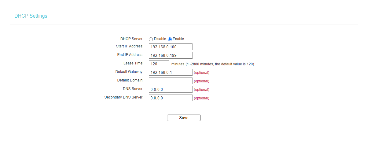

VasKag Δημοσ. 29 Σεπτεμβρίου 2020 Μέλος Δημοσ. 29 Σεπτεμβρίου 2020 19 λεπτά πριν, logvphys είπε Aν στο ΑΡ οπως γραφεις σε αφηνει να δωσεις gateway τοτε δε πρεπει να κλεισεις το dhcp. Ειχα την εντυπωση οτι παντα κλεινουμε τον dhcp στο router που θα "παιξει" σαν AP. H εικονα ειναι απο τον emulator του router https://emulator.tp-link.com/C50V4(EU)Emulator_v1/Emulator/index.htm
NikosKallithea Δημοσ. 29 Σεπτεμβρίου 2020 Δημοσ. 29 Σεπτεμβρίου 2020 1 λεπτό πριν, VasKag είπε Ειχα την εντυπωση οτι παντα κλεινουμε τον dhcp στο router που θα "παιξει" σαν AP. H εικονα ειναι απο τον emulator του router https://emulator.tp-link.com/C50V4(EU)Emulator_v1/Emulator/index.htm Οχι παντα, αναλογα τι θελεις, μπορείς πχ στο ap να δωσεις τελείως διαφορετικό δίκτυο όπως πχ 10.100.1.χχχ
logvphys Δημοσ. 30 Σεπτεμβρίου 2020 Δημοσ. 30 Σεπτεμβρίου 2020 Αν αυτο που μου ποσταρεις ειναι απο το ΑΡ, βαλε dns 8.8.8.8 και θα παιξει. Αν δε παιξει βαλε και το dhcp.
VasKag Δημοσ. 30 Σεπτεμβρίου 2020 Μέλος Δημοσ. 30 Σεπτεμβρίου 2020 Ναι απο το ap είναι. Βγάζοντας το ένα ρούτερ από το δίκτυο όλα δουλεύουν όπως πρέπει. Dns έχω δοκιμάσει και τα 8.8.8.8 και τα 1.1.1.1 Η μόνη συσκευή που δε μου δούλευε σωστά όταν είχα και τα 2 ρούτερ ήταν μια έξυπνη πρίζα της tplink
