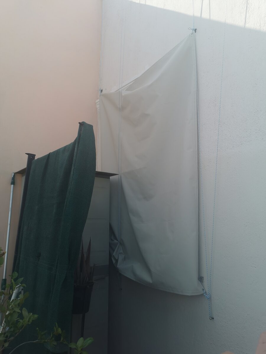

JOIONELA22 Δημοσ. 13 Σεπτεμβρίου 2020 Δημοσ. 13 Σεπτεμβρίου 2020 Γειά σας. Έχω ένα θέμα με το παράθυρο του γείτονα πού είναι στην αυλή μου. Ας το πάρουμε από την αρχή :παλιά ο παππούς μου είχε ένα σπίτι το οποίο το χώρισε στην μέση και τα έγραψε στα δύο του παιδιά. Όλα καλά μέχρι εδώ.το ένα από τα παιδιά πουλισε το μερίδιο του και ήρθε ο καινούριο γείτονα. Το παράθυρο του είναι στην αυλή μου και με ενοχλεί (είναι πολύ κακός άνθρωπος) στο ένα μέτρο έχω βάλει πανί αντιανεμικο για να μη με βλέπει, τώρα μου λέει ότι τον ενοχλεί, ότι του κόβω την θέα (της αυλής μου) και ότι πρέπει να το βγάλω. Τι μπορώ να κάνω. Ευχαριστώ

JOIONELA22 Δημοσ. 13 Σεπτεμβρίου 2020 Μέλος Δημοσ. 13 Σεπτεμβρίου 2020 (επεξεργασμένο) Κολλητά είναι τα σπίτια. Έχω βάλει και φυτά. Δεν ακουμπάω τίποτα στον τοίχο του. Όλα τα έχω σε ένα μέτρο. Επεξ/σία 13 Σεπτεμβρίου 2020 από JOIONELA22
Βασίλης_29 Δημοσ. 13 Σεπτεμβρίου 2020 Δημοσ. 13 Σεπτεμβρίου 2020 Το πανί αν το έχεις στο δικό σου παράθυρο κάνεις ότι γουστάρεις και άστον αυτόν να λέει ότι θέλει. Εκτός αν δεν έχω καταλάβει σε πιο σημείο το έβαλες σε κοινόχρηστο μέρος πχ εκτός παραθύρου.
soteras Δημοσ. 13 Σεπτεμβρίου 2020 Δημοσ. 13 Σεπτεμβρίου 2020 Η λυση αντι πανι κλπ αφου θελει να βλεπει αυλη αρα πρασιναδα βαζεις 4-5 φυτα που κανουν φραχτη προσοχη οχι τπτ φυρα που οι ριζες θα σηκωσουν ολη την αυλη αλλα αναρυχομενα η γυτα τυπου λυγουστρα κλπ εισαι κομπλε
JOIONELA22 Δημοσ. 13 Σεπτεμβρίου 2020 Μέλος Δημοσ. 13 Σεπτεμβρίου 2020 (επεξεργασμένο) Το παράθυρο του είναι στην αυλή μου. Δεν είναι κοινόχρηστο ο χώρος. Η αυλή μου είναι με πλακακια. Το δικό του είναι αυτό με το μουσαμά και το σηκώνει το πρωί Επεξ/σία 13 Σεπτεμβρίου 2020 από JOIONELA22

Ukforthemoment Δημοσ. 13 Σεπτεμβρίου 2020 Δημοσ. 13 Σεπτεμβρίου 2020 Δεν ρωτάς και πολεοδομία; Δεν νομίζω ότι είναι νόμιμο το παράθυρο .Για ψάχτο. 1

Dinos1973 Δημοσ. 13 Σεπτεμβρίου 2020 Δημοσ. 13 Σεπτεμβρίου 2020 Διάβασε στα συμβόλαια σου πως περιγράφετε το ακίνητο, ποια είναι τα σύνορα, εάν υπάρχει μεσοτοιχία με την αυλή σου, προσπάθησε να βρεις τα συμβόλαια του στο υποθηκοφυλακείο για να δεις πως περιγράφετε το ακίνητο, ενδεχόμενος να μπορείς (πιθανόν δικαστικώς) και να του το κλείσεις, αλλά όλα εξαρτώνται από τα συμβόλαια .
giorgoskouro Δημοσ. 13 Σεπτεμβρίου 2020 Δημοσ. 13 Σεπτεμβρίου 2020 (επεξεργασμένο) Τα γνωστά προβλήματα με τις οικογενειακές πολυκατοικιες, χτίζει ο άλλος όπως θέλει και του καπνίσει, αμελει την τακτοποίηση διαφόρων πραγμάτων νομιζοντας οτι επειδή είμαστε οικογένεια και τα βρίσκουμε μεταξύ μας δεν έχουμε θέματα, μέχρι ο άλλος να πουλήσει το μερίδιο του. Παράθυρα κολλητά στον άλλον, ρευματοδοτηση από κοινο ρολόι, προβλήματα με σκάλες γκαράζ και κοινόχρηστα μέρη κοκ. Τώρα μόνο μπλεξίματα με πολεοδομιες αστυνομίες και δικαστήρια, χαμένος χρόνος και χρήμα. Επεξ/σία 13 Σεπτεμβρίου 2020 από giorgoskouro 3

blazar Δημοσ. 13 Σεπτεμβρίου 2020 Δημοσ. 13 Σεπτεμβρίου 2020 Έλεγχος στα συμβόλαια αν το οικόπεδο είναι διηρημένο ή διαιρετό. Εφόσον είναι 2 ανεξάρτητες ιδιοκτησίες, τότε είναι παράνομος. Δεν τηρεί την πλάγια απόσταση Δ. Επιτρέπεται να βάλει μόνο υαλότουβλα αν θέλει, που δεν θα ανοίγουν ούτε αυτά. Καταγγελία για έλεγχο στην πολεοδομία, που θα τον υποχρεώσει να το χτίσει. Αλλιώς αν είναι απλά κάθετες, τότε έχεις μπλέξει... Διάβασε οπωσδήποτε τα συμβόλαια να δεις τι αναφέρουν. 2 1
