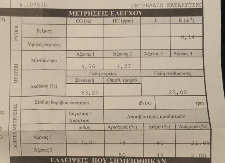

stelios_2809 Δημοσ. 14 Σεπτεμβρίου 2020 Μέλος Δημοσ. 14 Σεπτεμβρίου 2020 (επεξεργασμένο) Βρήκα το ΚΤΕΟ , με ημερομηνία 22/5/2020 έχει ενα πεδίο αποσβεστήρες κραδασμών και αναγράφει Άξονας 1 = 76% - 60% Αξονας 2 = 50% - 49% Επεξ/σία 14 Σεπτεμβρίου 2020 από stelios_2809
Joshua21 Δημοσ. 14 Σεπτεμβρίου 2020 Δημοσ. 14 Σεπτεμβρίου 2020 6 λεπτά πριν, stelios_2809 είπε Βρήκα το ΚΤΕΟ , με ημερομηνία 22/5/2020 έχει ενα πεδίο αποσβεστήρες κραδασμών και αναγράφει Άξονας 1 = 76% - 60% Αξονας 2 = 50% - 49% Στα απόλυτα νούμερα μην δίνεις και πολύ σημασία, η διαφορά απόσβεσης είναι σημαντική, το 21% μπροστά σημαίνει πως πέρασε ως δευτερεύουσα έλλειψη (αν ήταν πάνω από 30% θα σε έκοβαν). 1
stelios_2809 Δημοσ. 14 Σεπτεμβρίου 2020 Μέλος Δημοσ. 14 Σεπτεμβρίου 2020 Άρα να πάω να κάνω μια νέα μέτρηση (κατά προτίμηση στο ίδιο ΚΤΕΟ) και να δω που είμαι ;
Joshua21 Δημοσ. 14 Σεπτεμβρίου 2020 Δημοσ. 14 Σεπτεμβρίου 2020 4 ώρες πριν, stelios_2809 είπε Άρα να πάω να κάνω μια νέα μέτρηση (κατά προτίμηση στο ίδιο ΚΤΕΟ) και να δω που είμαι ; Εγώ στη θέση σου θα τα άφηνα όπως είναι μέχρι το επόμενο ΚΤΕΟ, εκτός βέβαια αν δεν σε καλύπτει η σκληρότητα τους. Πάντως όπως ειπώθηκε και παραπάνω για να πάρεις σωστή μέτρηση πρέπει να βγουν από το αυτοκίνητο, και στο ίδιο ΚΤΕΟ να πας μπορεί από 50% που σου έβγαλε τότε να στα βγάλει +-5% ενώ είναι στην ίδια ακριβώς κατάσταση.
stelios_2809 Δημοσ. 24 Σεπτεμβρίου 2020 Μέλος Δημοσ. 24 Σεπτεμβρίου 2020 πήγα σήμερα στο ίδιο κτέο και μου μέτρησαν τα αμορτισέρ το μηχάνημα έβγαλε μπροστά 45-46 (μέτρηση 6/2020 76-60) πίσω 42-43 (μέτρηση 6/2020 50-49) ο τεχνικός εκεί μου είπε ότι δεν χρειάζεται να αλλάξω ακόμα. μου έδειξε τα αμορτισέρ και μου είπε είναι καθαρά. μετά το πήγα και σε ένα άλλο κτέο και το μηχάνημα έβγαλε μπροστά 75-74 πίσω 78-79 ο τεχνικός εκεί μου είπε ότι ενώ έχουν πολύ καλό % ίσως θέλουν αλλαγή , τα κοίταξε από κάτω και είδε οριακά να έχει λάδι στο αμορτισέρ. confused... μάλλον πρέπει να πάω και σε τρίτο?
Joshua21 Δημοσ. 24 Σεπτεμβρίου 2020 Δημοσ. 24 Σεπτεμβρίου 2020 17 λεπτά πριν, stelios_2809 είπε πήγα σήμερα στο ίδιο κτέο και μου μέτρησαν τα αμορτισέρ το μηχάνημα έβγαλε μπροστά 45-46 (μέτρηση 6/2020 76-60) πίσω 42-43 (μέτρηση 6/2020 50-49) ο τεχνικός εκεί μου είπε ότι δεν χρειάζεται να αλλάξω ακόμα. μου έδειξε τα αμορτισέρ και μου είπε είναι καθαρά. μετά το πήγα και σε ένα άλλο κτέο και το μηχάνημα έβγαλε μπροστά 75-74 πίσω 78-79 ο τεχνικός εκεί μου είπε ότι ενώ έχουν πολύ καλό % ίσως θέλουν αλλαγή , τα κοίταξε από κάτω και είδε οριακά να έχει λάδι στο αμορτισέρ. confused... μάλλον πρέπει να πάω και σε τρίτο? Ακόμα να καταλάβεις πως τα απόλυτα νούμερα που δείχνουν τα αμορτισερόμετρα δεν έχουν και πολλή σημασία? Η διαφορά ανάμεσα στο δεξί και αριστερό είναι αυτό που έχει σημασία, και από ότι βλέπω μια χαρά σε έδειξαν αυτή τη φορά και τα δύο. Πάντως αν κάποιο αμορτισέρ έχει πετάξει λάδια τότε αργά ή γρήγορα θα τα φτύσει, να ετοιμάζεσαι σιγά σιγά. 1
