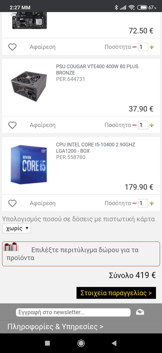

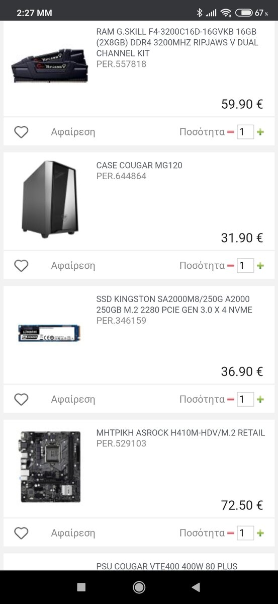

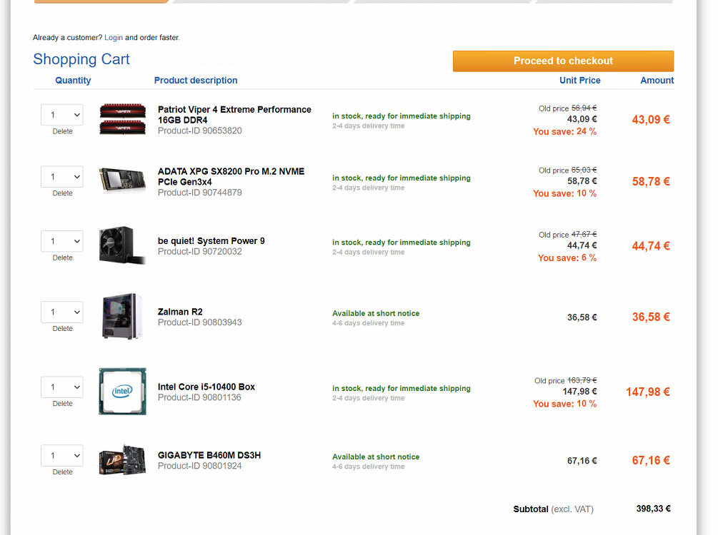

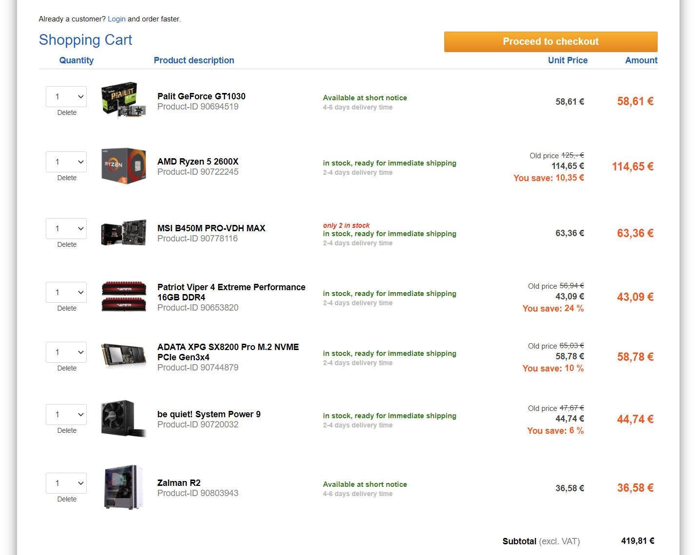

snik Δημοσ. 11 Σεπτεμβρίου 2020 Μέλος Δημοσ. 11 Σεπτεμβρίου 2020 Σε ευχαριστώ για τον χρόνο σου, μια γνώμη σε ryzen σε κάτι τέτοιο; Θα βγεί καπου στα 440 μιας και δεν θα πληρώσω το φπα απο το εξωτερικό αφού η αγορά θα γίνει με τιμολόγιο.
radiohead Δημοσ. 11 Σεπτεμβρίου 2020 Δημοσ. 11 Σεπτεμβρίου 2020 40 λεπτά πριν, snik είπε Σε ευχαριστώ για τον χρόνο σου, μια γνώμη σε ryzen σε κάτι τέτοιο; Θα βγεί καπου στα 440 μιας και δεν θα πληρώσω το φπα απο το εξωτερικό αφού η αγορά θα γίνει με τιμολόγιο. Θα πληρώσεις αρκετά μεταφορικα όμως. Γενικά τώρα, ο 10400 είναι καλύτερη επιλογή από 2600-2600x για photoshop lightroom. Ο 3600-3600x είναι καλύτερη επιλογή από όλους τους προηγουμενους. Με λίγα λόγια στη σύνθεση σου απο εξωτερικό αν μπορέσεις να χωρέσεις 3600-3600x και να σηκώσεις το ποσό μαζί με τα μεταφορικά go for it. 1
Nik1239 Δημοσ. 11 Σεπτεμβρίου 2020 Δημοσ. 11 Σεπτεμβρίου 2020 44 λεπτά πριν, snik είπε Σε ευχαριστώ για τον χρόνο σου, μια γνώμη σε ryzen σε κάτι τέτοιο; Θα βγεί καπου στα 440 μιας και δεν θα πληρώσω το φπα απο το εξωτερικό αφού η αγορά θα γίνει με τιμολόγιο. 1 λεπτό πριν, radiohead είπε Θα πληρώσεις αρκετά μεταφορικα όμως. Γενικά τώρα, ο 10400 είναι καλύτερη επιλογή από 2600-2600x για photoshop lightroom. Ο 3600-3600x είναι καλύτερη επιλογή από όλους τους προηγουμενους. Με λίγα λόγια στη σύνθεση σου απο εξωτερικό αν μπορέσεις να χωρέσεις 3600-3600x και να σηκώσεις το ποσό μαζί με τα μεταφορικά go for it. Με πρόλαβες Αν κόψει από κουτί, τροφοδοτικό,δίσκο , ίσως και κάρτα γραφικών λες να χωράει ενας ryzen 7; Αξίζει βασικά αυτό ή μπα;
radiohead Δημοσ. 11 Σεπτεμβρίου 2020 Δημοσ. 11 Σεπτεμβρίου 2020 (επεξεργασμένο) Με την 1030 αν βρεις σε καλή τιμή τον 10400f που δεν έχει ενσωματωμένα ίσως σου βγει κανένα εικοσαρικο πάνω σε τιμή, συγκριτικά με τη σύνθεση του 2600x οπότε δες και αυτό το σενάριο Επεξ/σία 11 Σεπτεμβρίου 2020 από radiohead
snik Δημοσ. 11 Σεπτεμβρίου 2020 Μέλος Δημοσ. 11 Σεπτεμβρίου 2020 Οπότε αυτή είναι μια καλύτερη σύνθεση απο το να πάω στην παραπάνω με τον ryzen;
radiohead Δημοσ. 11 Σεπτεμβρίου 2020 Δημοσ. 11 Σεπτεμβρίου 2020 11 λεπτά πριν, snik είπε Οπότε αυτή είναι μια καλύτερη σύνθεση απο το να πάω στην παραπάνω με τον ryzen; Όχι. Με 10400f και gt 1030 θα ήταν. Από πού θα αγοράσεις τελικά; amazon Ιταλίας ή Γερμανίας;
snik Δημοσ. 11 Σεπτεμβρίου 2020 Μέλος Δημοσ. 11 Σεπτεμβρίου 2020 1 minute ago, radiohead said: Όχι. Με 10400f και gt 1030 θα ήταν. Από πού θα αγοράσεις τελικά; amazon Ιταλίας ή Γερμανίας; Ok θα το ψάξω και αυτό το σενάριο, αν και η κάρτα γραφικών είναι περίττη σε αυτό που κάνω... σε ευχαριστώ! Απο το computeruniverse.net έλεγα αλλα θα το ψάξω λίγο παραπάνω, ερώτηση είναι κάποιο απο τα παραπάνω parts σε καλή τιμή αυτήν την περίοδο οπότε να το πάρω απο τώρα μιας και το σύστημα θα το στήσω το επόμενο 2μηνο.
radiohead Δημοσ. 11 Σεπτεμβρίου 2020 Δημοσ. 11 Σεπτεμβρίου 2020 https://www.mindfactory.de/product_info.php/AeroCool-Aero-300-Midi-Tower-ohne-Netzteil-schwarz_1139491.html https://www.mindfactory.de/product_info.php/400-Watt-be-quiet--System-Power-9-Non-Modular-80--Bronze_1228435.html https://www.mindfactory.de/product_info.php/MSI-B450M-Pro-VDH-Max-AMD-B450-So-AM4-Dual-Channel-DDR4-mATX-Retail_1327450.html https://www.mindfactory.de/product_info.php/AMD-Ryzen-5-3600-6x-3-60GHz-So-AM4-BOX_1313643.html https://www.mindfactory.de/product_info.php/16GB-Patriot-Viper-4-rot-DDR4-3200-DIMM-CL16-Dual-Kit_1236134.html https://www.mindfactory.de/product_info.php/256GB-ADATA-XPG-Gammix-S11-Pro-M-2-2280-PCIe-3-0-x4-NVMe-1-3-3D-NAND-TL_1299755.html https://www.mindfactory.de/product_info.php/2GB-Gigabyte-GeForce-GT-1030-Silent-Low-Profile-2G-Passiv-PCIe-3-0-x16-_1172841.html 469 με το γερμανικό ΦΠΑ
