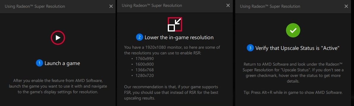

stafftw Δημοσ. 19 Ιανουαρίου 2023 Δημοσ. 19 Ιανουαρίου 2023 Να κάνω μια ερώτηση γιατί τώρα με τις κονσόλες το βλέπω και παίζει πολύ, αν πχ ενεργοποιήσω το fsr σε ένα game και επιλέξω 1080p για καλύτερα frames, θα μου κάνει με fsr reconstuct στην ανάλυση της οθόνης (π.χ. 1440p) ή πρέπει να επιλέξω στις ρυθμίσεις 1440p και θα το τρέξει σε 1080p για να είναι πιο ελαφρύ; Φαντάζομαι διαφέρει από game σε game (όπως και οι προτιμήσεις μου εξάλλου σε άλλο θέλω 4k άρα και με 30 την παλεύω και σε άλλο 200fps άρα ρίχνω settings και παίζω σε 1080), αλλά η ερώτηση μου είναι αυτή: Τι ρύθμιση επιλέγετε για κάθε περίπτωση; Είναι τόσο σύνθετο και δε βρίσκω και κάπου απάντηση (το ξέρω ότι δεν κάνει θαύματα το fsr αλλά έστω μια κατεύθυνση να έχουμε

TR-909 Δημοσ. 19 Ιανουαρίου 2023 Δημοσ. 19 Ιανουαρίου 2023 1 ώρα πριν, stafftw είπε Να κάνω μια ερώτηση γιατί τώρα με τις κονσόλες το βλέπω και παίζει πολύ, αν πχ ενεργοποιήσω το fsr σε ένα game και επιλέξω 1080p για καλύτερα frames, θα μου κάνει με fsr reconstuct στην ανάλυση της οθόνης (π.χ. 1440p) ή πρέπει να επιλέξω στις ρυθμίσεις 1440p και θα το τρέξει σε 1080p για να είναι πιο ελαφρύ; Φαντάζομαι διαφέρει από game σε game (όπως και οι προτιμήσεις μου εξάλλου σε άλλο θέλω 4k άρα και με 30 την παλεύω και σε άλλο 200fps άρα ρίχνω settings και παίζω σε 1080), αλλά η ερώτηση μου είναι αυτή: Τι ρύθμιση επιλέγετε για κάθε περίπτωση; Είναι τόσο σύνθετο και δε βρίσκω και κάπου απάντηση (το ξέρω ότι δεν κάνει θαύματα το fsr αλλά έστω μια κατεύθυνση να έχουμε Υπάρχουν δύο τεχνολογίες upscaling από την AMD. To FSR και το RSR. Στο FSR η ανάλυση στην οποία γίνεται το rendering του παιχνιδιού καθορίζεται από το "FSR Mode": (αντιγράφω από Tomshardware) FSR Mode Scale Input Resolution for 1440p FSR Input Resolution for 4K FSR Ultra Quality 1.3x per dimension 1970 x 1108 2954 x 1662 Quality 1.5x per dimension 1706 x 960 2560 x 1440 Balanced 1.7x per dimension 1506 x 847 2259 x 1270 Performance 2.0x per dimension 1280 x 720 1920 x 1080 Για παράδειγμα στο Performance mode για native 1440p, το rendering θα γίνει σε 720p. Και αυτό αναπροσαρμόζεται κλιμακωτά ανάλογα το upscale quality που θα επιλέξεις (αντιστρόφως ανάλογο των fps που θα πάρεις). Έπειτα υπάρχει και το RSR (Radeon Super Resolution) το οποίο ποστηρίζεται μόνο από AMD GPUs (RDNA1 και πάνω) και είναι configurable μόνο μέσω του Adrenaline Software σαν per game setting. εδώ ανάλογα την native ανάλυση της οθόνης σου θα χρειαστεί να κατεβάσεις την ανάλυση μέσα από το παιχνίδι. 1
stafftw Δημοσ. 19 Ιανουαρίου 2023 Δημοσ. 19 Ιανουαρίου 2023 2 ώρες πριν, TR-909 είπε Υπάρχουν δύο τεχνολογίες upscaling από την AMD. To FSR και το RSR. Στο FSR η ανάλυση στην οποία γίνεται το rendering του παιχνιδιού καθορίζεται από το "FSR Mode": (αντιγράφω από Tomshardware) FSR Mode Scale Input Resolution for 1440p FSR Input Resolution for 4K FSR Ultra Quality 1.3x per dimension 1970 x 1108 2954 x 1662 Quality 1.5x per dimension 1706 x 960 2560 x 1440 Balanced 1.7x per dimension 1506 x 847 2259 x 1270 Performance 2.0x per dimension 1280 x 720 1920 x 1080 Για παράδειγμα στο Performance mode για native 1440p, το rendering θα γίνει σε 720p. Και αυτό αναπροσαρμόζεται κλιμακωτά ανάλογα το upscale quality που θα επιλέξεις (αντιστρόφως ανάλογο των fps που θα πάρεις). Έπειτα υπάρχει και το RSR (Radeon Super Resolution) το οποίο ποστηρίζεται μόνο από AMD GPUs (RDNA1 και πάνω) και είναι configurable μόνο μέσω του Adrenaline Software σαν per game setting. εδώ ανάλογα την native ανάλυση της οθόνης σου θα χρειαστεί να κατεβάσεις την ανάλυση μέσα από το παιχνίδι. Κατ'αρχάς σε ευχαριστώ πολύ για την απάντηση.Δεν έχω κατανοήσει όμως ακόμα, δηλαδή εγώ σαν ρύθμιση αν δεν έχει το game συγκεκριμένα modes (πχ quality with fsr) τι ρύθμιση πρέπει να έχω για να παίξει 2k με fsr; Για να το απλοποιήσω αν λ.χ εγώ θέλω (σωνει και καλά για κάποιο βιτσιο) να παίξω 2k με Χ-Υ fps και να το "σπρωξω" με fsr (αν συμβαίνει έτσι) εγώ στο resolution setting βάζω το target resolution ή το αρχικό (που κάνει μετά το αυτόματο upscale);Αυτό με έχει μπερδέψει. (Θα μου πεις...βλεποντας και κάνοντας αναλόγως το game. Αλλά τη φιλοσοφία προσπαθώ να πιάσω)
Pwpwpw Δημοσ. 19 Ιανουαρίου 2023 Δημοσ. 19 Ιανουαρίου 2023 (επεξεργασμένο) 40 λεπτά πριν, stafftw είπε Κατ'αρχάς σε ευχαριστώ πολύ για την απάντηση.Δεν έχω κατανοήσει όμως ακόμα, δηλαδή εγώ σαν ρύθμιση αν δεν έχει το game συγκεκριμένα modes (πχ quality with fsr) τι ρύθμιση πρέπει να έχω για να παίξει 2k με fsr; Για να το απλοποιήσω αν λ.χ εγώ θέλω (σωνει και καλά για κάποιο βιτσιο) να παίξω 2k με Χ-Υ fps και να το "σπρωξω" με fsr (αν συμβαίνει έτσι) εγώ στο resolution setting βάζω το target resolution ή το αρχικό (που κάνει μετά το αυτόματο upscale);Αυτό με έχει μπερδέψει. (Θα μου πεις...βλεποντας και κάνοντας αναλόγως το game. Αλλά τη φιλοσοφία προσπαθώ να πιάσω) Αυτο που λες εσυ εαν εχω καταλαβει σωστα, στην ουσια αυτο που πρπει να κανεις ειναι να ενεργοποιησεις το fsr απο τα settings του παιχνιδιου. Εφοσον λες 2κ φανταζομαι αυτη ειναι η native αναλυση της οθονης σου. Αυτο που λες θελω να παιζω σε 2κ και να το σπρωξω με fsr δεν πολυ στεκει σαν εκφραση γιατι ενεργοποιωντας το fsr στην πραγματικοτητα δεν παιζεις πλεον σε native 1440p, αυτο που κανει το fsr ειναι αυτο που σου εγραψε πιο πανω ο @TR-909 Επεξ/σία 19 Ιανουαρίου 2023 από Pwpwpw 1
akoinonitos Δημοσ. 19 Ιανουαρίου 2023 Δημοσ. 19 Ιανουαρίου 2023 (επεξεργασμένο) 58 λεπτά πριν, stafftw είπε Κατ'αρχάς σε ευχαριστώ πολύ για την απάντηση.Δεν έχω κατανοήσει όμως ακόμα, δηλαδή εγώ σαν ρύθμιση αν δεν έχει το game συγκεκριμένα modes (πχ quality with fsr) τι ρύθμιση πρέπει να έχω για να παίξει 2k με fsr; Για να το απλοποιήσω αν λ.χ εγώ θέλω (σωνει και καλά για κάποιο βιτσιο) να παίξω 2k με Χ-Υ fps και να το "σπρωξω" με fsr (αν συμβαίνει έτσι) εγώ στο resolution setting βάζω το target resolution ή το αρχικό (που κάνει μετά το αυτόματο upscale);Αυτό με έχει μπερδέψει. (Θα μου πεις...βλεποντας και κάνοντας αναλόγως το game. Αλλά τη φιλοσοφία προσπαθώ να πιάσω) καταρχας για να εχεις fsr θα πρεπει να το υποστηριζει το παιχνιδι ,εκτως μερικων που εχουν dlss (κατι αντιστοιχο της nvidia) και με mod μπορεις να βαλεις fsr. Tην αναλυση στο παιχνιδι θα την εχεις 1440P ,το fsr (επαναλαμβανω αν υπαρχει επιλογη στα settings του Game) θα βαλει την καρτα να κανει render σε χαμηλοτερη αναλυση και μετα upscale σε 1440P αναλογα το Mode Που επιλεγεις (quality /balanced /performance) που δειχνει και ο πινακας πιο πανω Επεξ/σία 19 Ιανουαρίου 2023 από akoinonitos 1
