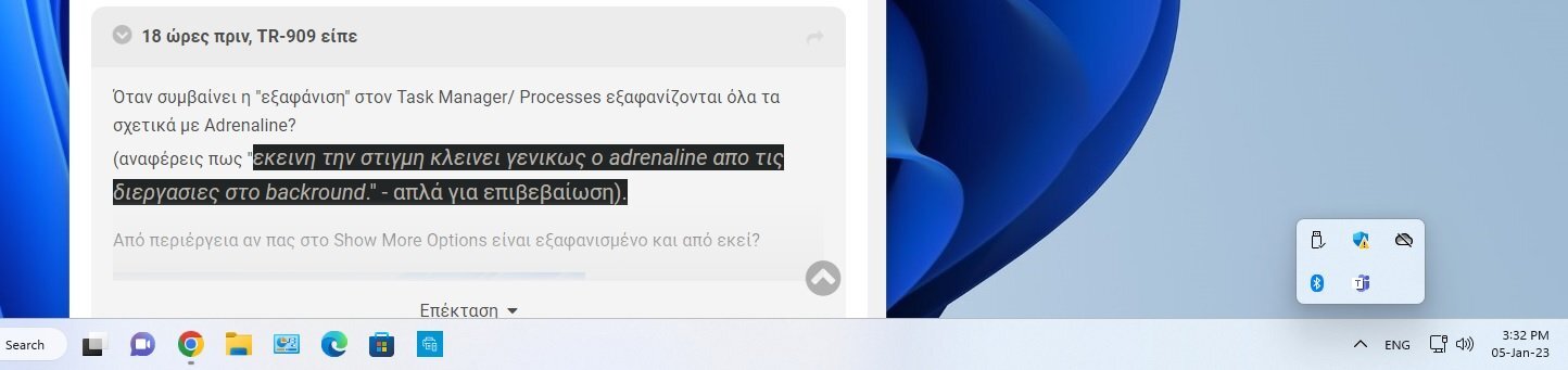

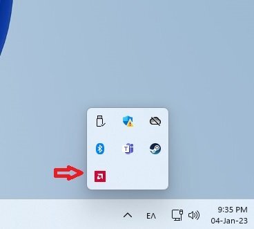

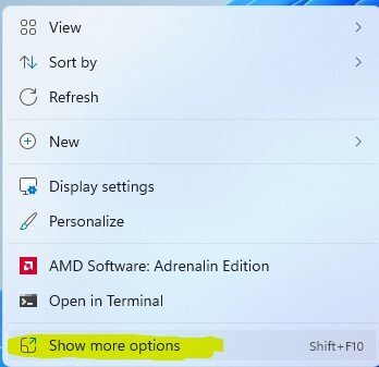

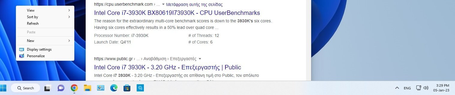

Εξαφανιζεται και απο το show more options. Αλλα πατωντας το show more options 3-4-5  φορες εμφανιζει παλι ξανα το adrenaline στο δεξι κλικ μενου, αλλα μολις εμφανιζεται εκει δεν υπαρχει πλεον στο βελακι κατω δεξια  εκει που δειχνω στην φωτο δηλαδη. Αν ανοιξω το task manager και τσεκαρω τις διαργασιες δεν υπαρχει εχει κλεισει.
Για να καταλαβεις, οταν  εξαφανιζεται, ανοιγω 3-4 φορες το μενου του δεξι κλικ οσο ειναι εξαφανισμενος ο adrenaline και παταω το show more option. Oσο το κανω αυτο ο κερσορας του ποντικιου γινεται κυκλικος λες και κατι φορτωνει και μετα απο 3-4-5 δεξι κλικ εμφανιζεται παλι κανονικα στο μενου ο adrenaline. Μολις εμφανιστει ομως εκει, κλεινει και δεν τρεχει πια στις διεργασιες. Αν τον κανεις κλικ χειροκινητα ανοιγει στις διεργασιες ξανα και εμφανιζεται ξανα στο βελακι κατω δεξια.

Υποψιάζομαι κάποια "συγκυριακή" ασυμβατότητα με το νέο context menu των W11 - τώρα γιατί δεν συμβαίνει σε όλους μας δε το γνωρίζω. Όμως αφού από απόδοση δεν έχεις θέμα δυστυχώς "μαθαίνεις και ζεις με αυτό" ώσπου να το διορθώσουν.

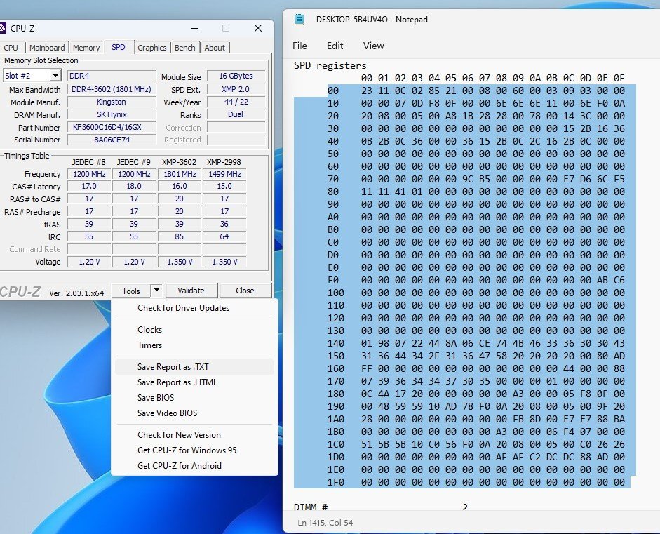

Σε μένα δεν δουλεύει πλέον το πρόγραμμα Thaiphoon με τα Windows 11 22H2....
Πάρε dump από το CPU-Z και κάνε το Import στο Thaiphoon.

To παρουσιασε  πριν λιγο και το κρατησα screnshot. Στην πρωτη εικονα εξαφανισμενο απο το μενου του δεξι κλικ και απο το μενου show more option. Αφου μπηκα βγηκα στο μενου του δεξι κλικ 3-4 φορες εμφανιστηκε κανονικα παλι, αλλα εκλεισε σταματησε να τρεχει στις διεργασιες και επρεπε να το ανοιξω χειροκινητα.

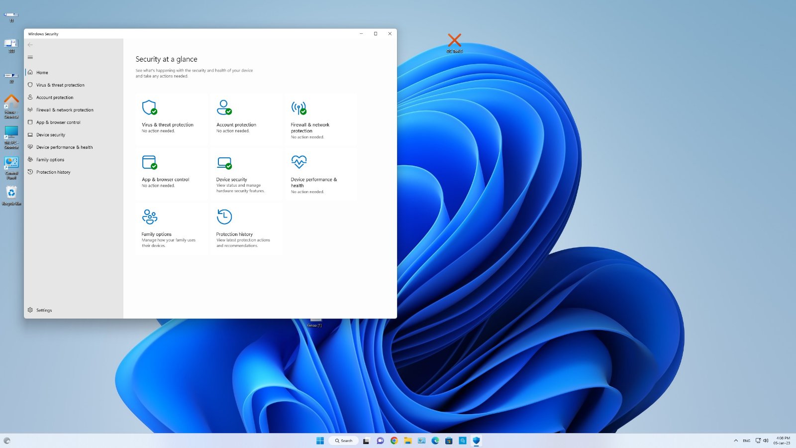

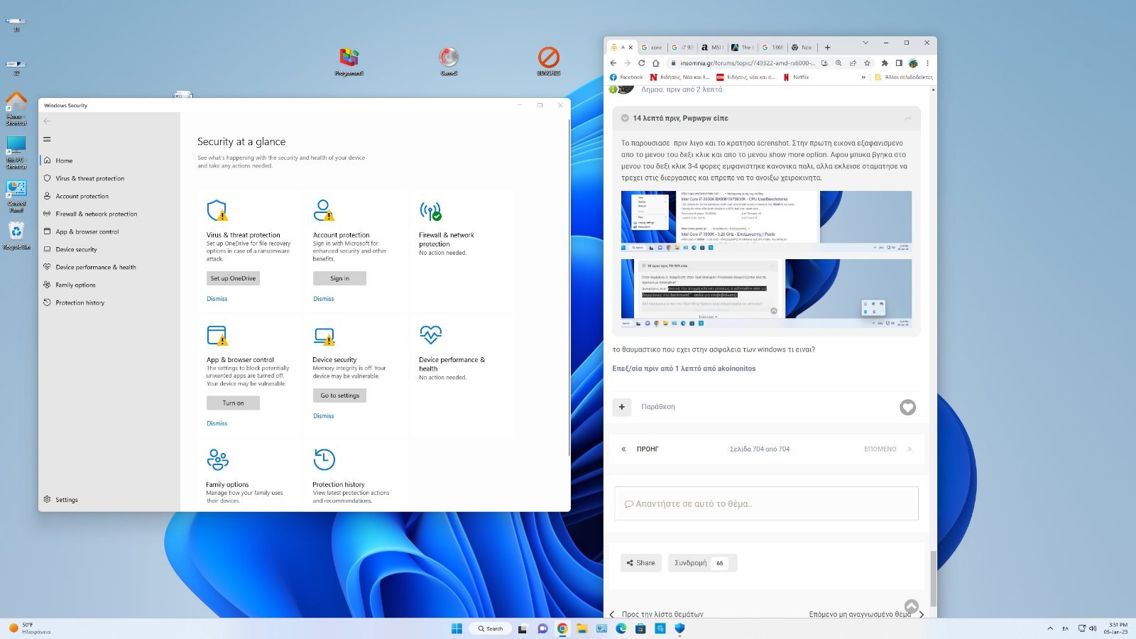

το θαυμαστικο που εχει στην ασφαλεια των windows τι ειναι?

Tιποτα το ιδιαιτερο, μου ζηταει να κανω sing in στο microsft account, να σεταρω το one drive κλτ βλακειες.

δεν κανεις enable to app protection μηπως γινεται καμια μλκια εκει? ποτε δεν ξερεις.
φτιαξε και το memory integrity ,βασικα φτιαξτα ολα
Λες να κανει τιποτα? Το εβαλα On αντε να δουμε.
Το device security στην ακριβως διπλα επιλογη τι ειναι? Μηπως να το σεταρω και αυτο?

ολα σεταρε τα να δεις
