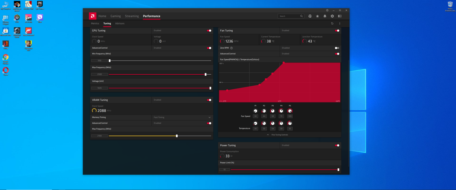

OK για αρχή? Το δικιμάζω έτσι?

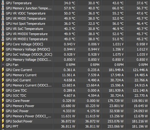

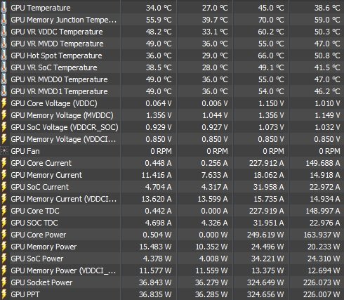

Δινεις γκαζι εδω πιστευω, προφιλ για benchmarks μου κανει παρα χαλαρο, αλλα αν εισαι σταθερος και δεν σε πειραζει ο θορυβος, λογικα εισαι jet. Πιο χαλαρα θα ηταν με undervolt, το powerlimit στο 0% και boost μεχρι 2350, με πιο χαλαρα τα fans, γιατι λογικα τωρα θα κανει θορυβο.
Ενδεικτικα να πω οτι δεν ειδα καλο scale πανω απο τα 250w στην 6800xt, μετα ειναι τσαμπα ρευμα για benchmarks, ~5% performance για ~30% ρευμα.

Βασικά πάει ανάλογα με το τι θες. Αν παίζεις πολλές ώρες, η καλύτερη λύση είναι αυτό που προτείνεις, εφόσον σε ικανοποιούν τα fps. Αν παίζεις μια στο τόσο (όπως εγώ καλή ώρα), δεν σε νοιάζει αν θα κάψεις και 50W παραπάνω για 1-2 ώρες στην καλύτερη.
Πραγματικά όμως το έχω απορία με όσους βάζουν τα fans στο 100%. Δεν σας ενοχλεί ο θόρυβος, με ακουστικά είστε; Και καλά εσείς, άλλοι δεν υπάρχουν στο σπίτι;:P Εγώ με πάνω από 50% ενοχλούμαι (ειδικά άμα πέσει και καμιά παντόφλα από γυναίκα μεριά 🤕)...
