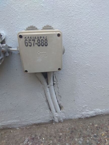

vitapeis Δημοσ. 10 Σεπτεμβρίου 2020 Μέλος Δημοσ. 10 Σεπτεμβρίου 2020 (επεξεργασμένο) Επανέρχομαι στο θέμα με στοιχεία για να με διαφωτίσετε... Φωτό με τα κουτιά εξωτερικά του σπιτιού (νομίζω δεν έχουν καμία σχέση με τον ΟΤΕ). Και τα στοιχεία της γραμμής δοκιμάστηκαν με το ίδιο ρουτερ με το ίδιο λαπτοπ, σε τρεις διαφορετικές πρίζες (μία ανά όροφο): Στο μεσαίο όροφο, εκεί που είναι τώρα το ρουτερ, είναι τα εξής: DSL downstream: 36011kBit/s DSL upstream: 5503kBit/s CRC errors: 267 FEC errors: 272 SNR (Down/up): 10.8/23.8 dB Attenuation: 17.0/18.5 dB Στο ισόγειο : DSL downstream: 34510kBit/s DSL upstream: 5503kBit/s CRC errors: 0 FEC errors: 0 SNR (Down/up): 9.6/22.9 dB Attenuation: 16.5/19.0 dB Και στον πάνω όροφο που είναι τα δωμάτια: DSL downstream: 37484kBit/s DSL upstream: 5503kBit/s CRC errors: 0 FEC errors: 0 SNR (Down/up): 9.4/24.4 dB Attenuation: 17.0/18.5 dB Και εδώ δύο φωτό από το ισόγειο (να σας πω ότι υπάρχει και πίνακας συναγερμού) Αυτά τα καλώδια έχουν να κάνουν με τον ΟΤΕ;;; Το speedtest μου βγάζει μέγιστο 34 Mbps. Με τα υπάρχοντα δεδομένα μπορώ να κάνω κάτι καλύτερο; Επεξ/σία 10 Σεπτεμβρίου 2020 από vitapeis
geoavlonitis Δημοσ. 10 Σεπτεμβρίου 2020 Δημοσ. 10 Σεπτεμβρίου 2020 (επεξεργασμένο) Τα καλώδια μέσα στην χωνευτή που άνοιξες τηλεφωνικά μου φαίνονται, αλλά είναι πάρα πολλά για ένα σπίτι, εκτός και αν έχεις πάρα πολλές πρίζες.. Τα κουτιά έξω τα άνοιξες; Επεξ/σία 10 Σεπτεμβρίου 2020 από geoavlonitis
