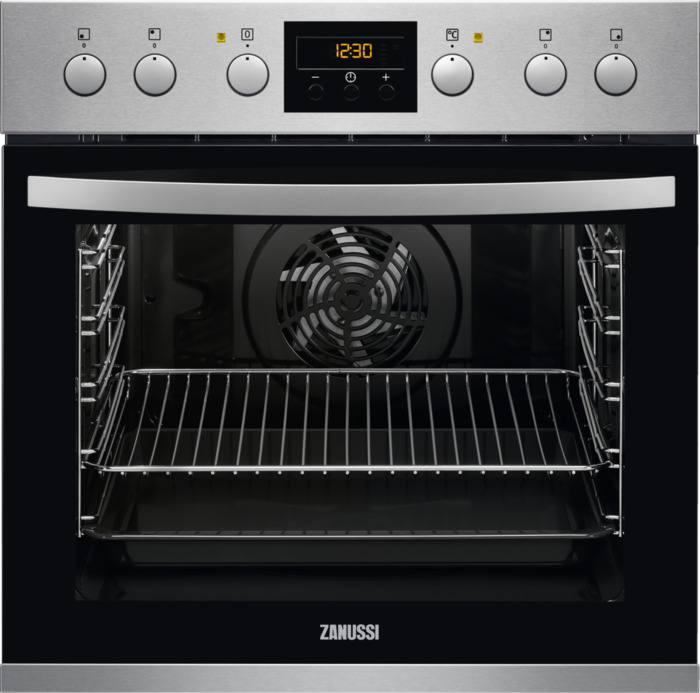

fredd0 Δημοσ. 9 Σεπτεμβρίου 2020 Δημοσ. 9 Σεπτεμβρίου 2020 οι κατω παγκου μπαινουν μονο κατω απο παγκο και συνηθως (αλλα οχι παντα) εχουν κουμπια για να ελεγξουν και τις αναλογες εστιες. Πχ απο το σκρουτζ που ανεφερες, το πρωτο αποτελεσμα ειναι αυτο οπως βλεπεις εχει κουμπια για να ελεγξει εστιες Οι ανω παγκου μπορουν να τοποθετηθουν οπου θες, και πανω και κατω απο παγκο αλλα δεν εχουν κουμπια για ελεγχο εστιας (και μπορει να εχουν πληκτρα αφης που ειναι σχεδιασμενα για χειρισμο ψηλα, αν τον βαλεις χαμηλα ο χειρισμος να ειναι δυσκολος)

cabdik Δημοσ. 10 Σεπτεμβρίου 2020 Δημοσ. 10 Σεπτεμβρίου 2020 (επεξεργασμένο) αφου προκειται για ενοικιο, συμφωνω με τον απο πανω..!! Βρες πρωτα το σπιτι και μετα κοιτας για κουζινα...!!! αν ηταν δικο σου, ειναι διαφορετικα...! γενικα.. υπαρχουν 3 ειδη σετ κουζινα- φουρνου. 1. μια ενιαια συσκευη οπου στο πανω μερος ειναι τα ματια, και κατω ο φουρνος. 2 Σετ 2 τεμαχιων Εστια- φουρνου. οπου, η εστια και ο φουρνος ειναι 2 ξεχωριστα κομματια μεν, αλλα επειδη ειναι ΣΕΤ, υπαρχει δυνατοτητα διασυνδεσης και ελεγχου μεταξυ τους. οπου εκει συνηθως ειναι μιας μαρκας..!! 3. εντελως ανεξαρτητα κομματια εστιας - φουρνου, οπου δεν υπαρχει καμια διασυνδεση μεταξυ τους. τωρα... στην περιπτωση Νο1, οπως ειναι ευνοητο, τοποθετειται σε ενα σημειο, και ξεμπερδευεις. στην περιπτωση 2, μπορεις να βαλεις τον φουρνο ειτε κατω απο τις εστιες, και να φαινεται σαν ενιαια, ειτε διπλα, στο υψος του παγκου, αλλα σε κοντινη αποσταση ωστε να συνδεθουν οι 2 συσκευες και να υπαρχει ο ελεγχος των εστιων απο τα κουμπια που βρισκονται πανω στον φουρνο. στην 3η περιπτωση, επειδη ειναι εντελως ανεξαρτητες, μπορεις να κανεις την τοποθετηση οπως γουσταρεις...! Σε οποιο σημειο της κουζινας επιθυμεις και σε βολευει...!! Επεξ/σία 10 Σεπτεμβρίου 2020 από cabdik 1
