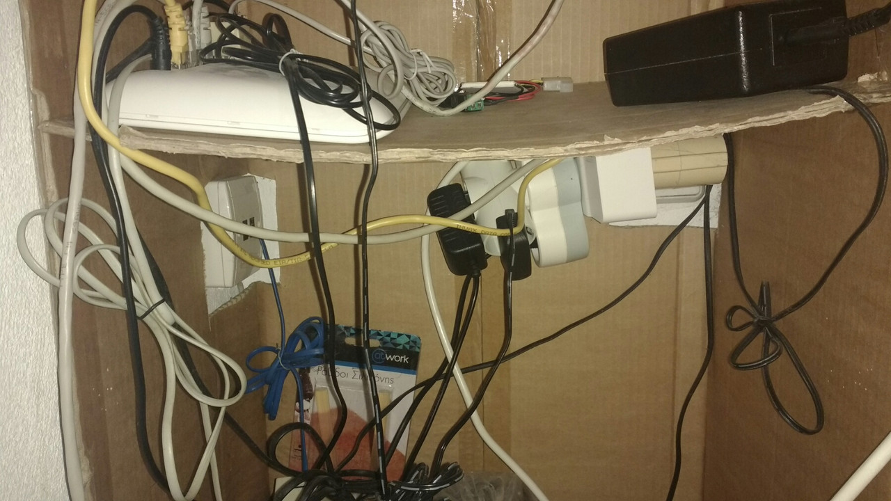

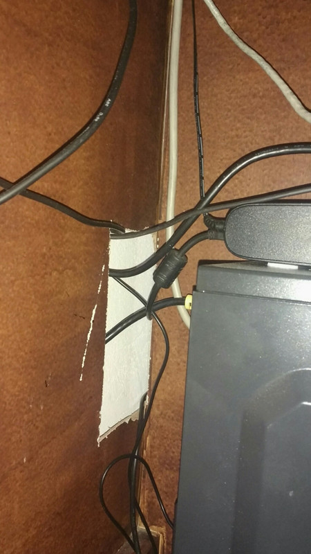

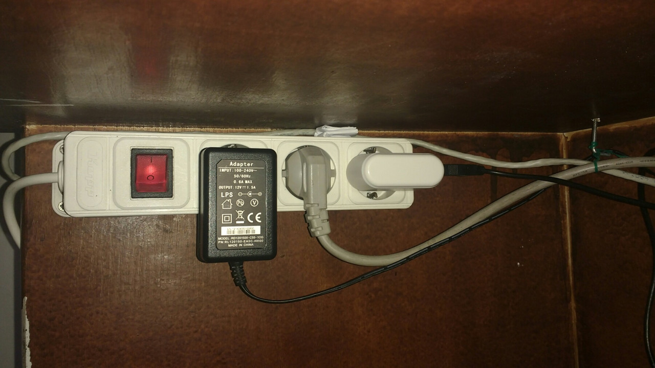

Vasilis T 92 Δημοσ. 13 Σεπτεμβρίου 2020 Μέλος Δημοσ. 13 Σεπτεμβρίου 2020 (επεξεργασμένο) Στις 8/9/2020 στις 7:59 ΜΜ, Τέρης Α. είπε Συνηθισμένο πρόβλημα ανεπαρκούς τροφοδοσίας των μπροστινών θύρων USB ή χαλαρωμένων. Καλύτερα να βάλετε κάποιο USB HUB με εξωτερική τροφοδοσία σε πίσω θύρα και να το έχετε πάνω από τον πύργο για να κάνετε τη δουλειά σας. Πώς θα γίνει αυτό ο υπολογιστής είναι κάτω από το γραφείο και όπως είπα δεν έχω εύκολη πρόσβαση στης πισω θυρες αλλα ούτε μπορώ να τραβήξω το γραφείο επίσης πως θα φτάσει το καλώδιο της τροφοδοσίας του usb hub στην πρίζα του πολυμπριζου που βρισκετε από πάνω ??? Και που θα βάζω τα κινητά να γεμίζουν?? Έχω μόνο 3 πρίζες διαθέσιμες https://ibb.co/HFkHr1Q https://ibb.co/N9FwGJd https://ibb.co/1mtzXbc https://ibb.co/TPNXcGS Επεξ/σία 13 Σεπτεμβρίου 2020 από Vasilis T 92

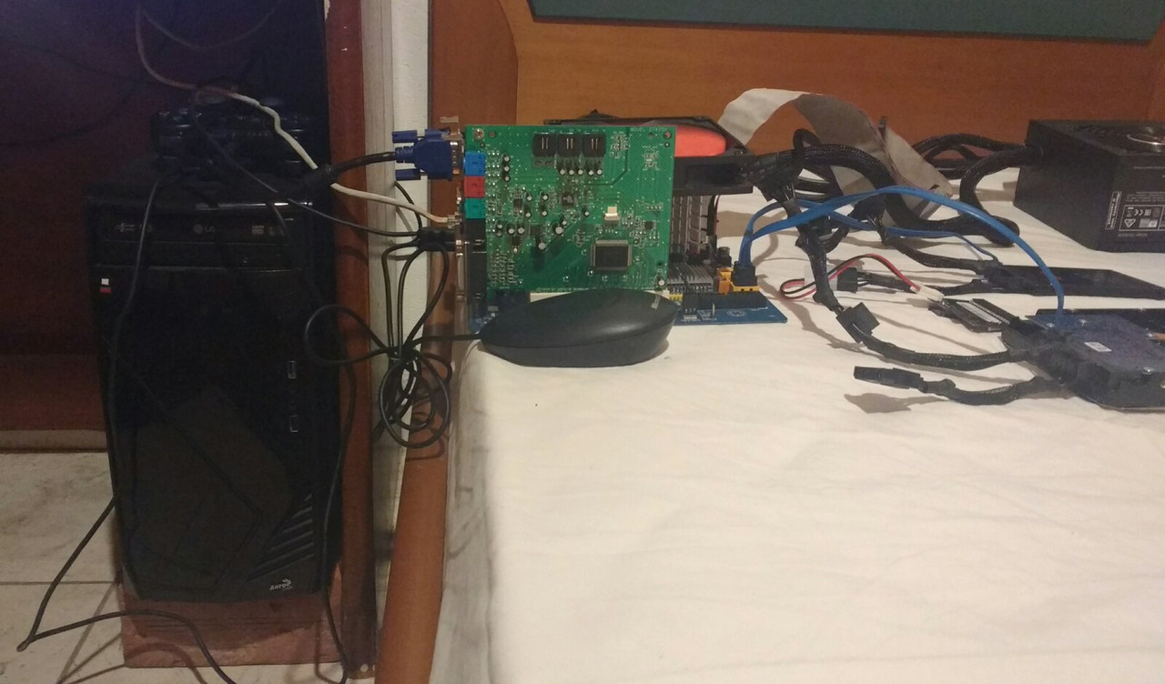

Τέρης Α. Δημοσ. 13 Σεπτεμβρίου 2020 Δημοσ. 13 Σεπτεμβρίου 2020 (επεξεργασμένο) Τώρα κάτι μου είπατε! Κι εγώ το ίδιο κουτί έχω και μάλιστα το μικρότερο, γιατί οποιοδήποτε κουτί με μήκος μεγαλύτερο από 38εκ προεξέχει από το γραφείο. Αφού κατέληξα να βγάλω τη μητρική και την βάλω στο κρεβάτι. Από τη πολύ τη ζέστη που έβγαζε μου έκαιγε τα πόδια (μόνο πίσω ανεμιστηράκι 8άρι έχει. Είσοδο τίποτα). Ειδικά η USB 3.0 θύρα κι εμένα τα ίδια κάνει. Τι να πω, αν πιάνουν τα χέρια σας ανοίξτε καμιά τρύπα στο γραφείο... Επεξ/σία 14 Σεπτεμβρίου 2020 από Τέρης Α.

Τέρης Α. Δημοσ. 13 Σεπτεμβρίου 2020 Δημοσ. 13 Σεπτεμβρίου 2020 6 λεπτά πριν, Vasilis T 92 είπε Πώς το κάνατε αυτό?? Να παραθέσετε 4 φωτογραφίες και να φενονται έτσι η μια κάτω από την άλλη χωρις να της ανοίξεις???? Από το site που τις ανεβάσατε στο ''Επισυναπτόμενος κώδικας(embed)'' επιλέγετε από κάτω ''BBCode full linked'' και από κάτω κάνετε κλικ στο ''Copy'' και μετά το επικολλάτε εδώ. Πως σας φάνηκαν οι πρίζες μου; Σας ξεπέρασα και δεν έχω που να συνδέσω το φάξ. 19 λεπτά πριν, Vasilis T 92 είπε Και επίσης να φτιάξετε όλη αυτή την κατάσταση μόνος σας το κάνατε?? Αν και δεν κατάλαβα τπτ απ'όσα λέτε αν κατάλαβα καλά εννοείτε ότι είστε σε χειρότερη κατάσταση από την δικ ή μου??? Ναι και στα δύο! 1
