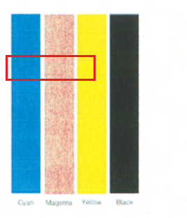

spH3RiCal Δημοσ. 8 Σεπτεμβρίου 2020 Δημοσ. 8 Σεπτεμβρίου 2020 Καλησπέρα, Έχω εναν Xerox 6500 και εδω και δυο μερες το magenta εκτυπωνεται οπως βλεπετε στην εικονα. Το προβλημα παρουσιαστηκε μολις εβαλα ενα συμβατο toner οποτε το μυαλο μου πηγε κατευθειαν σε προβλημα του toner. Ομως αφενως συνεχιστηκε και οταν το αλλαξα με αλλο (απο σειρα που δε μου παρουσιασε προβληματα) αφετερου τα υπολοιπα της σειρας του πρωτου τυπωνουν μια χαρα κατι που με κανει να σκεφτομαι οτι ισως ειναι θεμα εκτυπωτη. Any ideas?
spectaculator Δημοσ. 8 Σεπτεμβρίου 2020 Δημοσ. 8 Σεπτεμβρίου 2020 Το fuser δεν μπορεί να στερεώσει αυτό το χρώμα (μάπα τόνερ). Άλλαξε το σύντομα γιατί το τονερ που δεν στερεώνεται συγκεντρώνεται σε ειδικό χώρο μεσα στο μηχάνημα και όταν αυτός γεμίσει θα πρέπει να το πας για καθάρισμα (τον εκτυπωτή). 1
spH3RiCal Δημοσ. 8 Σεπτεμβρίου 2020 Μέλος Δημοσ. 8 Σεπτεμβρίου 2020 Δε θα επρεπε να ειχα προβλημα και με τα υπολοιπα της σειρας? Αλλαξα δυο διαφορετικα, το ενα μπηκε πολυ ευκολα, το δευτερο ηθελε λιγο σπρωξιμο και στα δυο εχω το ιδιο προβλημα.
spectaculator Δημοσ. 8 Σεπτεμβρίου 2020 Δημοσ. 8 Σεπτεμβρίου 2020 Εξαρτάται από το υλικό που περνά στο fuser. Αυτά που δεν εκτυπώνονται σωστά δεν μπορεί να τα ενσωματώσει στο χαρτί το fuser. 1
spH3RiCal Δημοσ. 8 Σεπτεμβρίου 2020 Μέλος Δημοσ. 8 Σεπτεμβρίου 2020 Οκ καταλαβα, θα παραγειλω 1-2 αλλα για δοκιμες και βλεπουμε.
John31 Δημοσ. 8 Σεπτεμβρίου 2020 Δημοσ. 8 Σεπτεμβρίου 2020 (επεξεργασμένο) Μόλις τώρα, spH3RiCal είπε Έχω εναν Xerox 6500 και εδω και δυο μερες το magenta εκτυπωνεται οπως βλεπετε στην εικονα. Μαλλον το προβλημα ειναι αλλο. Εχει γινει ενα μονιμο προβλημα στο τυμπανο (στο magenta). Μπορεις να σκαναρεις την ιδια εικονα σε αναλυση 300dpi? Για να μην βγει μεγαλη σε μεγεθος η εικονα σκαναρε ενα πολυ μικρο τμημα της (π.χ. ενα 10 x 2 cm). Επεξ/σία 8 Σεπτεμβρίου 2020 από John31

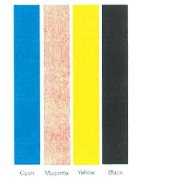

spH3RiCal Δημοσ. 9 Σεπτεμβρίου 2020 Μέλος Δημοσ. 9 Σεπτεμβρίου 2020 (επεξεργασμένο) Εβγαλα ενα στα 600. Οποτε μιλαμε για αλλαγη imaging unit (η μαλλον αγορα νεου printer γιατι βγαινει πιο φθηνα)? τεστ.pdf Επεξ/σία 9 Σεπτεμβρίου 2020 από spH3RiCal
John31 Δημοσ. 9 Σεπτεμβρίου 2020 Δημοσ. 9 Σεπτεμβρίου 2020 (επεξεργασμένο) Μόλις τώρα, spH3RiCal είπε Εβγαλα ενα στα 600. Για καποιο λογο δεν μπορω να ανοιξω το τεστ.pdf . Βαλε το καλυτερα σαν εικονα. Για να σου πω σιγουρα αν ειναι αυτο το προβλημα. Αν ειναι αυτο το προβλημα τοτε εγινε εξαιτιας καποιου toner. Aλλαγη του imaging unit σιγουρα θα το λυσει. Προσθεση λιγου developer στο magenta (σκονη που βρισκεται μεσα στο imaging unit) επισης θα διορθωσει το προβλημα. Που βρισκεσαι, Αθηνα? Επεξ/σία 9 Σεπτεμβρίου 2020 από John31

John31 Δημοσ. 10 Σεπτεμβρίου 2020 Δημοσ. 10 Σεπτεμβρίου 2020 (επεξεργασμένο) Σκαναρε ενα μικρο τμημα της εκτυπωσης, περιπου σαν αυτο με το κοκκινο περιγραμα. Επεξ/σία 10 Σεπτεμβρίου 2020 από John31

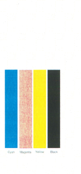

spH3RiCal Δημοσ. 10 Σεπτεμβρίου 2020 Μέλος Δημοσ. 10 Σεπτεμβρίου 2020 Εβγαλα φωτογραφια το πριν και το μετα. https://ibb.co/Jvtn69z https://ibb.co/Vx1DQ3M
John31 Δημοσ. 10 Σεπτεμβρίου 2020 Δημοσ. 10 Σεπτεμβρίου 2020 (επεξεργασμένο) Φαινεται οτι εφτιαξε. Το [Magenta Toner Motor] ειναι που εκανε τη δουλεια (ετρεξες το test αυτο, ετσι δεν ειναι?). Να το θυμασαι, μαλλον θα επανελθει το προβλημα αυτο στο Magenta. Τελικα δεν ηταν αυτο που αρχικα υπεθεσα. Επεξ/σία 10 Σεπτεμβρίου 2020 από John31
spH3RiCal Δημοσ. 11 Σεπτεμβρίου 2020 Μέλος Δημοσ. 11 Σεπτεμβρίου 2020 Μαλλον ηταν γιατι τα επαιξε τελειως. Ανα 300-400 σελιδες αρχιζε να ξεφτιζει οποτε ετρεχα παλι το τεστ (συνολικα 3 φορες). Τωρα κατι βρισκει καπου και κανει σαν τρακτερ, κανει διακεκομμενες εκτυπωσεις και εμφανιζει αχνες γραμμες στην εκτυπωση. Εχω ηδη παραγγειλει αλλον και δε ξερω τι να κανω τωρα ενα σωρο μλανια του παλιου.
