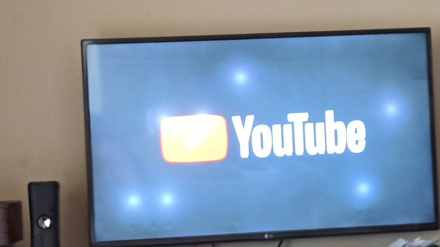

Elpidam Δημοσ. 7 Σεπτεμβρίου 2020 Δημοσ. 7 Σεπτεμβρίου 2020 Γεια σας έχω μια LG 42LF652 πενταετίας. Πριν από ένα χρόνο εμφανίστηκε ένα φωτεινό σημάδι στην οθόνη. Σήμερα είναι επτά(φωτό)Η τηλεόραση λειτουργεί κανονικά. Επισκευάζεται και με τι κόστος;

graphist83 Δημοσ. 19 Σεπτεμβρίου 2020 Δημοσ. 19 Σεπτεμβρίου 2020 (επεξεργασμένο) Εχουν ξεκολλησει τα οι φακοι που κανουν την διάχυση του φωτος απο τα led. Δυστυχώς προϋποθέτει να αποσυναρμολογηθεί η TV τελειως. Και να λυθει και το πανελ πληρως. Λυση σαφως δεν ειναι να κολληθούν μονο αυτες οι 7 αλλα ολες καθως θα ξεκολλήσουν και τα αλλα καποια στιγμη. Το μονο που μπορει να παει στραβα ειναι κατα την κόλληση των φακων καποιοι απο αυτους να μπουν λιγα χιλιοστα λαθος. Αυτο θα εχει σαν αποτελεσμα κακη ομοιομορφία στο φωτισμο της οθονης. (σαν συννεφα). Εγω τελικα σε τετοιες περιπτωσεις εχω καταληξει να αλλάζω τελειως γερασμενα backlight και να μην βριζουν οι πελατες μετα απο μηνες. Επεξ/σία 19 Σεπτεμβρίου 2020 από graphist83

geopro Δημοσ. 21 Νοεμβρίου 2023 Δημοσ. 21 Νοεμβρίου 2023 Για να μην ανοίγω νέο θέμα ας χρησιμοποιήσω το παρόν. Έχω μια Philips 58" η οποία παρουσίασε ανομοιομορφία φωτισμού του πάνελ σε κάποια σημεία της οθόνης. Κάτι σαν φωτεινά σποτ. Μάλλον με τις υψηλές θερμοκρασίες του καλοκαιριού ξεκόλλησαν οι φακοί διάθλασης των led και προκάλεσαν αυτά τα φωτεινά συννεφάκια. Είναι εκτός εγγύησης (συνέβη στα 2,5 χρόνια). Αξίζει να επισκεφθώ την άστρα σέρβις ; Έχει κάποιος ανάλογη εμπειρία περί της διαδικασίας, κόστους, επιτυχίας της επισκευής και γενικότερα αν αξίζει τον κόπο;
