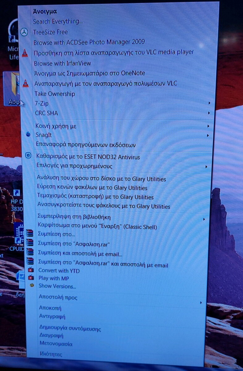

Η πιο απλή λύση απεγκατάσταση των εφαρμογών που έχουν να κάνουν με αυτές τις επιλογές, αλλιώς πρέπει να μπλέξεις με το registry...
2 λεπτά πριν, Cell_7 είπε
Τις πιο πολλες ομως τις θελω εστω περιστασιακα .
Μόνο με registry, αλλά ρισκάρεις να κάνεις ζημιά αν δεν ξέρεις ακριβώς τι κάνεις. https://www.howtogeek.com/howto/windows-vista/how-to-clean-up-your-messy-windows-context-menu/
Δυσκολα για μενα....
Μπορείς να πας από τις ρυθμίσεις των προγραμμάτων που χώνουν καταχωρήσεις και να ξετσεκάρεις τις ανάλογες επιλογές. π.χ. στο irfan view στο μενού Options->Properties και μετά στην καρτέλα Extensions μπορείς να ξετσεκάρεις το Add "Browse with irfan view". Παρόμοια πρέπει να έχουν και τα Treesize, vlc, 7zip, snagit, glary utilities, ytd.
Επίσης στο winrar αν πας στο μενού Επιλογές->Ρυθμίσεις->καρτέλα Ενσωμάτωση, μπορείς να τσεκάρεις την επιλογή "Οι νέες επιλογές να ομαδοποιηθούν" και θα μαζευτούν οι επιλογές του σε υπομενού όπως το 7zip.
5 ώρες πριν, micos000 είπε
Σε ευχαριστω.Θα δοκιμασω το απογευμα.
Δεν το πρότεινα jim το shell menu (αν και είναι όντως πολύ καλό) γιατί αν γίνεται μέσα από τα προγράμματα είναι καλύτερα και σε περίπτωση ενημέρωσης του προγράμματος μπορεί να τα ξαναχώσει αν στις ρυθμίσεις του είναι τσεκαρισμένο να έχει καταχωρήσεις στο shell menu. Θέλει λίγο προσοχή το τι θα βγάλεις γιατί μπορεί να το κάνεις στο τέλος χειρότερα.
Αυτό το χρησιμοποιώ για δύσκολες καταστάσεις όπου μένουν καταχωρήσεις από απεγκατεστημένα προγράμματα και δεν φεύγουν εύκολα ή όταν έχει καταχωρήσεις που μπορεί να κρεμάνε τον explorer.
