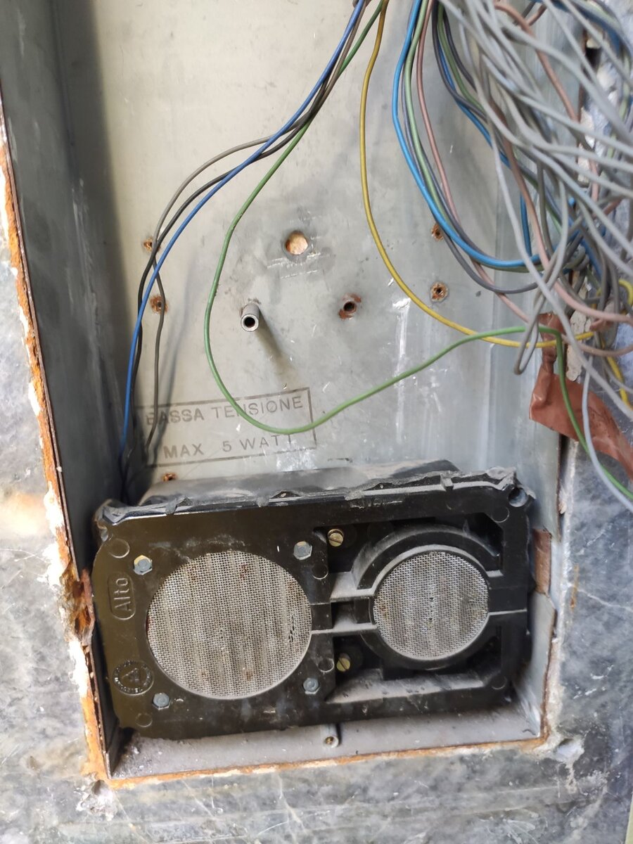

Καλησπέρα παιδια, στην πολυκατοικια μας εχουμε ακομα ενα παλιο Siemens συστημα θυροτηλεφωνου. Αυτα της δεκαετίας 70! Ενταξει των διαμερισμάτων οι συσκευές εχουν αντικατασταθεί με Urmet καθως και η μπουτονιερα.
Δυστυχώς ομως νομιζω το.μεγαφωνο κατω μαλλον μας αφησε. Τον επισκέπτη τον ακουμε, την πορτα την ανοιγουμε αλλα εμας ο επισκέπτης δεν μας ακουει.
Σαν διαχειριστης πιεζω για αλλαγη σε θυροτηλεοραση αλλα αφου δεν πληρώνουν προσπαθω να βρω λυση.

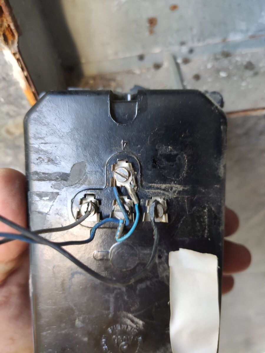

Ανοιξα την μπουτονιερα, μετραω 30v στις επαφες του μικροφωνου-ακουστικου και ψαχνω μήπως βρω κατι αντιστοιχο να το αντικαταστήσω. Υπαρχει περίπτωση καποιο φιλος να εχει καποια ιδεα για αντιστοιχο σετακι?
Ευχαριστώ
1 ώρα πριν, Fotis_Greece είπε
αν έχεις πολυμετρο και αφού την άνοιξες μέτρησε  αν έχουν ωμική αντίσταση τα ηχειακια Χωρίς τα καλώδια πάνω εννοείται Αν κάποιο είναι χαλασμένο ψανεις και το αλλάζεις Πιθανον να εχουν στοιχεία πάνω στον μαγνήτη Αν έχουν ωμική ψάχνεις αλλού τη βλάβη μεγάφωνο θυροτηλεφωνου
