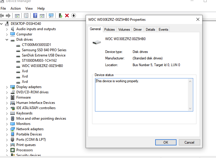

Witcher1st Δημοσ. 6 Σεπτεμβρίου 2020 Δημοσ. 6 Σεπτεμβρίου 2020 Δεν ξερω εαν παιζει ρολο που εκανα ενα force restart απο το κουμπι, αλλα δεν βλεπω καθολου τον σκληρο δισκο HDD. Ειχα δεδομενα 3gb και χιλιαδες φωτογραφιες απο την οικογενεια.. Στο disk management τον δειχνει και εχει επιλογη για initialize, αλλα οταν παταω, δειχνει fail. Επιλογη για restore partition δεν εμφανιζει για τον συγκεκριμενο δισκο, αλλα νομιζω οτι το ειχα στο off, ετσι κι αλλιως. Μονο στον δισκο των windows το εχω ενεργοποιημενο. Ασχημα τα νεα παιδια;

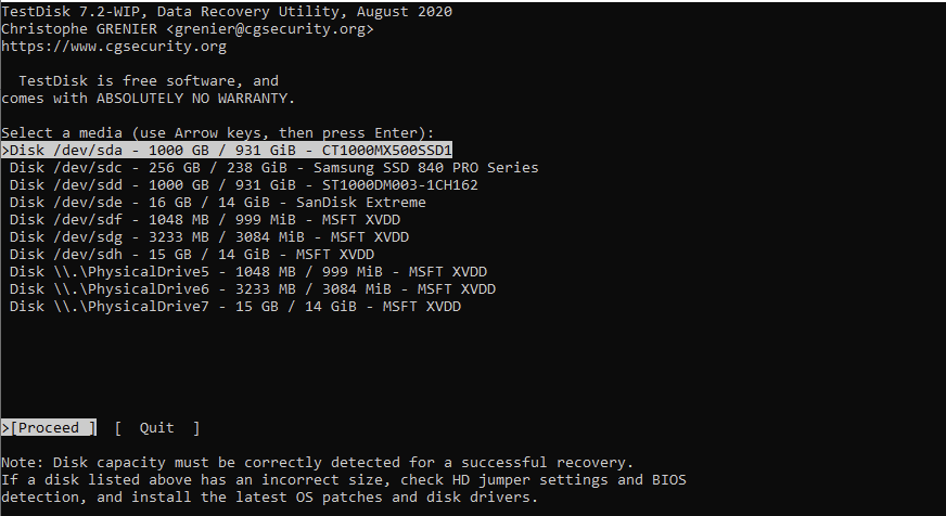

Witcher1st Δημοσ. 6 Σεπτεμβρίου 2020 Μέλος Δημοσ. 6 Σεπτεμβρίου 2020 (επεξεργασμένο) Και το recuva δεν βρισκει κατι. Ψαχνει μονο στους δισκους που ηδη φαινονται.. Δεν το πιστευω, τι εγινε και γιατι ετσι ξαφνικα; Που μπορω να παω τον δισκο; Το test disk το ιδιο.. Το θεμα ειναι να το παω καπου να μου τα ανακτησει εαν μπορει, αλλα να μην τα κρατησει και αυτος για τον εαυτο του. Εχω προσωπικα δεδομενα μεσα. Εδω μια περιπτωση που λεει οτι μετα απο καιρο εφτιαξε οταν χτυπησε κεραυνος και εκλεισε αποτομα το ρευμα.. Περιεργο.. Μηπως να δοκιμασω να κλεινω αποτομα το τροφοδοτικο; https://www.reddit.com/r/techsupport/comments/9o167l/is_my_internal_hdd_dead_listed_as_unknownnot/ Επεξ/σία 6 Σεπτεμβρίου 2020 από Veggie_Chia

Witcher1st Δημοσ. 6 Σεπτεμβρίου 2020 Μέλος Δημοσ. 6 Σεπτεμβρίου 2020 1 ώρα πριν, hp8 είπε Μπορει και οχι Ριξε μια ματια https://www.diskpart.com/articles/unable-to-initialize-hard-drive-0310.html Π@π@ριες ειναι αυτα τα αρθρα φιλε μου. Καμια λυση δεν λειτουργει και στο τελος σου προτεινουν τα αχρηστα προγραμματα τους, που επισης δεν κανουν τπτ. Τα δοκιμασα ολα δυστυχως.. Τωρα θα αλλαξω και τα καλωδια μπας και.. Αλλα δεν νομιζω. Αλλαξα καλωδια μεταξυ των σκληρων, τιποτα. Επισης κατι που κανει πλεον ειναι οποτε ανοιγει ο υπολογιστης ( οχι σε ρεσταρτ ), αργει παρα πολυ μεχρι να φυγει απο την bios screen και να φορτωσει τα windows. Δλδ μπορει να κανει και 30-60 δευτερολεπτα. Το τελευταιο περιεργο πραγμα που εκανα τις τελευταιες ημερες ηταν να βαλω καποια παιχνιδια του θειου με crack που το windows defender βαρουσε, αλλα στο Online scanning ηταν κομπλε με τα περισσοτερα γνωστα anti-virus. Επισης αυτο που εκανα εχθες ή προχθες, δλδ να κλεισω τον υπολογιστη αποτομα απο το κουμπι, αλλα αυτο εχει γινει πολλες φορες.. Σκεφτομαι να δοκιμασω και ενα format ή να βαλω linux; Ισως βοηθησει; Λοιπον, εβγαλα το καλωδιο τελειως, και ο υπολογιστης παει σφαιρα πλεον, οπως και οταν παταω στο disk management. Οποτε ο δισκος καθυστερουσε τον υπολογιστη υπερβολικα και δεν γνωριζω το γιατι; Μηπως καποιος ιος;

Witcher1st Δημοσ. 7 Σεπτεμβρίου 2020 Μέλος Δημοσ. 7 Σεπτεμβρίου 2020 (επεξεργασμένο) 3 ώρες πριν, Devastor είπε Δοκίμασε το DDRescue μέσα απο linux live USB. https://www.gnu.org/software/ddrescue/ Θα το δοκιμασω και αυτο. Το θεμα ειναι οτι ο δισκος φαινεται μονο στο device manager των windows και πουθενα αλλου. Επισης δεν εχει γραμμα, και τα περισσοτερα προγραμματα ανακτησης δεδομενων και καλα, δε τον βλεπουν καν. Δλδ εγω στην ουσια δεν θελω recovery των αρχειων. Τα αρχιεα δεν εχουν διαγραφει. Ο δισκος θελω με καποιο τροπο να ξεκινησει να λειτουργει ξανα. Επεξ/σία 7 Σεπτεμβρίου 2020 από Veggie_Chia
