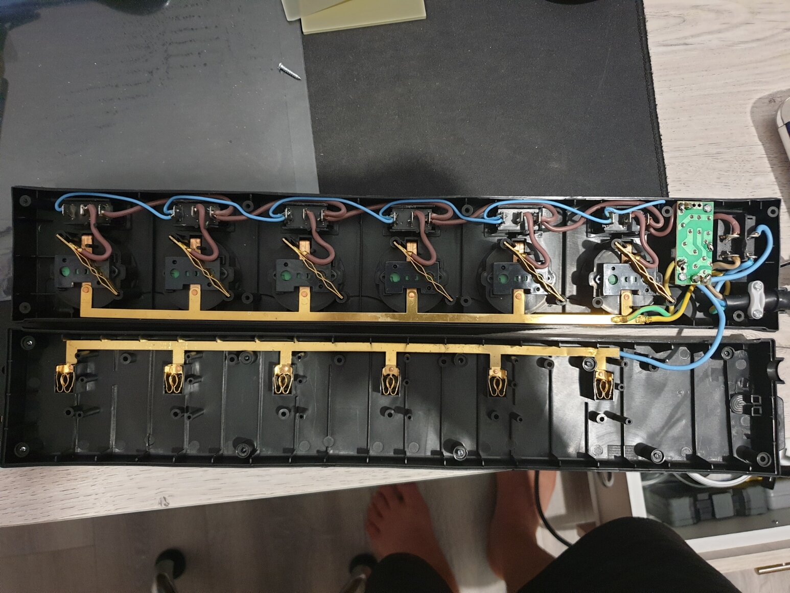

Επισκέπτης Δημοσ. 7 Σεπτεμβρίου 2020 Δημοσ. 7 Σεπτεμβρίου 2020 17 ώρες πριν, george1551 είπε Δείτε το μαύρο εσωτερικά , αν δεν σας ενοχλεί το ότι ειναι λίγο γκουμούτσα ( 42 εκατοστά περίπου ) τότε ειναι μια χαρά μην το ψάχνετε και η ποιότητα ειναι μια χαρά από μέσα βαρέθηκα να ξεβιδώνω 10 βίδες είχε. Αν το πολύπριζο της φωτό είναι αυτό της HAMA και ΔΕΝ βάλετε ενεργοβόρες συσκευές, τότε είστε μια χαρά. Αν βάλετε ενεργοβόρες τότε θα πρότεινα να μην το παρακάνετε αλλά και να τις τοποθετήσετε στις πρώτες θέσεις που είναι κοντά στον κεντρικό διακόπτη. Από ότι βλέπω δεν είναι με ράγα και οι δυο αγωγοί και λόγω των διακοπτών είναι σε σειρά, πράγμα όχι και τόσο καλό αν βάλετε κάτι που τραβάει πολύ ρεύμα. Σίδερο ρούχων, σόμπες, πιστολάκι μαλλιών το ξεχνάς. (και δεν εννοώ ταυτόχρονα)
drdedus Δημοσ. 7 Σεπτεμβρίου 2020 Δημοσ. 7 Σεπτεμβρίου 2020 (επεξεργασμένο) Τι σχεση εχουν αυτα τα apc με τα Ηama του θεματος που βλεπω σε κατι ποστ του thread ? Για συγκεκριμενη χρηση ειναι που τα apc που βαζουν ειναι 6 φορες χειροτερα. Πηρα 4. Ευχαριστω ts. Επεξ/σία 7 Σεπτεμβρίου 2020 από drdedus
george1551 Δημοσ. 7 Σεπτεμβρίου 2020 Δημοσ. 7 Σεπτεμβρίου 2020 6 ώρες πριν, Anaheim είπε Αν το πολύπριζο της φωτό είναι αυτό της HAMA και ΔΕΝ βάλετε ενεργοβόρες συσκευές, τότε είστε μια χαρά. Αν βάλετε ενεργοβόρες τότε θα πρότεινα να μην το παρακάνετε αλλά και να τις τοποθετήσετε στις πρώτες θέσεις που είναι κοντά στον κεντρικό διακόπτη. Από ότι βλέπω δεν είναι με ράγα και οι δυο αγωγοί και λόγω των διακοπτών είναι σε σειρά, πράγμα όχι και τόσο καλό αν βάλετε κάτι που τραβάει πολύ ρεύμα. Σίδερο ρούχων, σόμπες, πιστολάκι μαλλιών το ξεχνάς. (και δεν εννοώ ταυτόχρονα) Νομίζω ότι με 2,5 καλώδιο είναι τυπικά καλυμμένο το πολύμπριζο για τα 16Α που το πουλάνε , σίγουρα σε πολύμπριζο δεν βάζεις φορτία ειναι έγκλημα .
