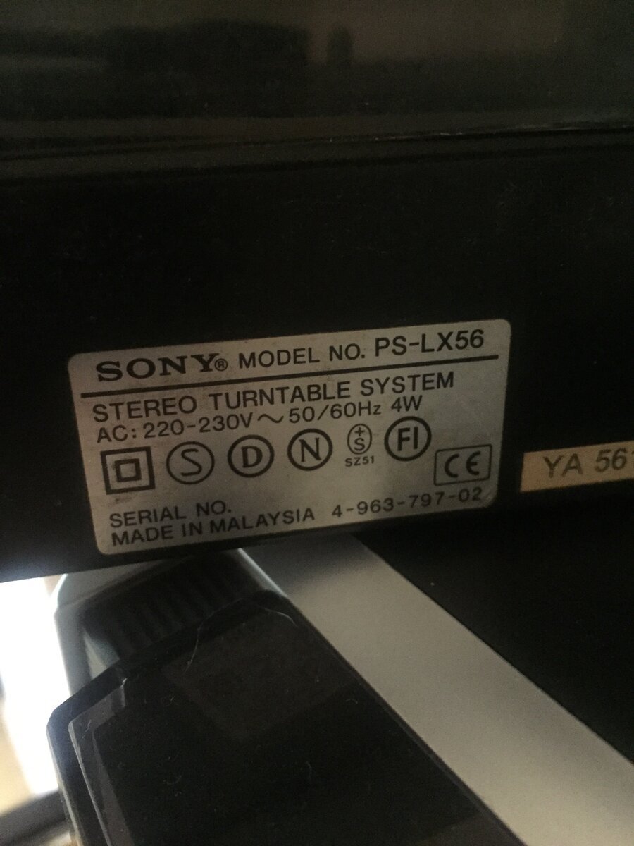

Coscas Δημοσ. 7 Σεπτεμβρίου 2020 Δημοσ. 7 Σεπτεμβρίου 2020 On 06/09/2020 at 10:34, Thaliats83 said: Η μήπως να παρω να συνδέσω καινούργια ηχεία ή καλύτερα ένα καινούργιο πικαπ; Το πικάπ σου (Sony PS Lx56), έχει Digital Coaxial RCA (έτσι είδα εδώ https://www.ebay.com/p/1110194523) ή μόνο τα 2 κλασσικά RCA με το καλώδιο της γείωσης; Κανονικά, θέλεις προενίσχυση ή ολοκληρωμένο ενισχυτή με εισοδο PHONO Νομίζω όμως ότι μπορείς να χρησιμοποιήσεις και ενεργά ηχεία που έχουν εισοδο PHONO https://www.turntablelab.com/blogs/guides/best-powered-speakers-for-your-turntable-setup Φτηνά και (σχετικά) καλά (και διαθέσιμα), είναι αυτά https://www.skroutz.gr/s/11205538/Edifier-R1280DB.html#reviews Δεν ξέρω τι γίνεται με τα ενεργά ηχεία που έχουν εισοδο Coaxial Ηχεία που σίγουρα έχουν προενίσχυση είναι και τα Roth Audio VA4 και τα Kanto Δες το βίντεο από το 3:37 και μετά

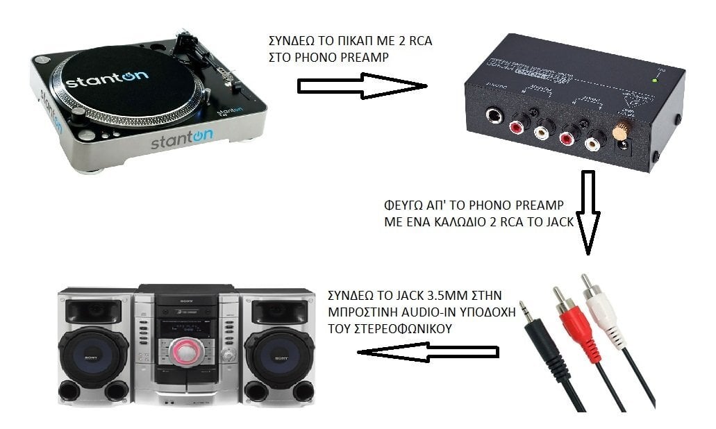

andrewmos93 Δημοσ. 23 Μαΐου 2022 Δημοσ. 23 Μαΐου 2022 Καλησπέρα, Ξέρει κανείς να μου πει αν θα βγει ήχος απ' το πικάπ στα ηχεία του στερεοφωνικού, με αυτό θα εδώ που έχω σχεδιάσει? Μην αγοράσω τσάμπα το Phono Preamp.
polog40 Δημοσ. 23 Μαΐου 2022 Δημοσ. 23 Μαΐου 2022 (επεξεργασμένο) Ο προενισχυτής πρέπει να υποστηρίζει picup. Διαφορετικά θα παίζει μόνο πρίμα Θες κάτι τέτοιο Επεξ/σία 23 Μαΐου 2022 από polog40
