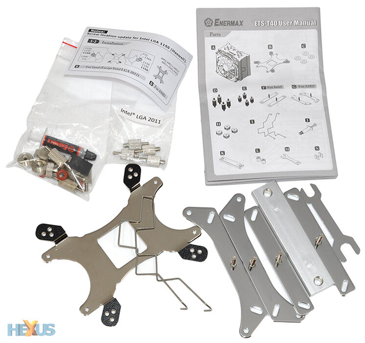

Dimimaka Δημοσ. 5 Σεπτεμβρίου 2020 Δημοσ. 5 Σεπτεμβρίου 2020 Καλησπέρα. Μετα απο χρονια σε intel 4670k άλλαξα μητρική και πήγα σε rizen 3600 αλλα δεν μπαίνει η ψηκτρα μου σε am4 socket. Ψάχνω να βρω am4 kit για την enermax t40 bt και δεν βρίσκω κατι. Γνωρίζει καποιος κατι που να ταιριάζει η καμία πατέντα γιατι μεχρι και tire up σκέφτηκα να βάλω 😂

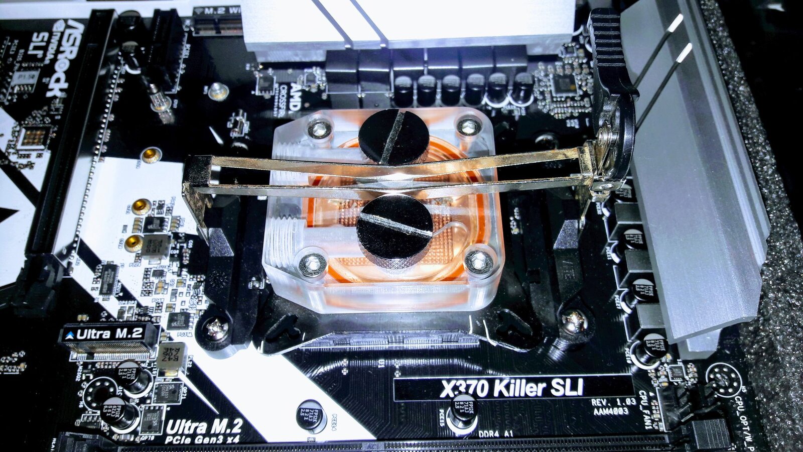

Dark_Nightfall Δημοσ. 6 Σεπτεμβρίου 2020 Δημοσ. 6 Σεπτεμβρίου 2020 1 ώρα πριν, Dimimaka είπε Καλησπέρα. Μετα απο χρονια σε intel 4670k άλλαξα μητρική και πήγα σε rizen 3600 αλλα δεν μπαίνει η ψηκτρα μου σε am4 socket. Ψάχνω να βρω am4 kit για την enermax t40 bt και δεν βρίσκω κατι. Γνωρίζει καποιος κατι που να ταιριάζει η καμία πατέντα γιατι μεχρι και tire up σκέφτηκα να βάλω 😂 Δεν υπάρχει το am4 back plate που χρειάζεσαι ,οι τρύπες είναι διαφορετικές στο am3 οπότε πρέπει να αφαιρεθούν από το back plate οι τρύπες για am3 για να την βάλεις σε am4 m/b ,είναι το μόνο που μπορώ να σκεφτώ,μόνο που δεν ξέρω αν είναι εφικτό και τα πόσο θα κρατάει την ψύκτρα σωστά χωρίς να λυγίζει η m/b δεν ξέρω αν με καταλαβαίνεις,άλλος τρόπος είναι να βρεις το μεταλλικό clip από άλλη ψύκτρα που κουμπώνει κατευθείαν στα πλαστικά am4 της m/b (δες φώτο)

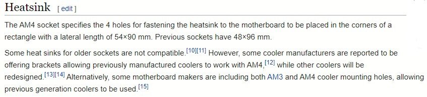

Τέρης Α. Δημοσ. 6 Σεπτεμβρίου 2020 Δημοσ. 6 Σεπτεμβρίου 2020 Δυστυχώς, αλλά σύμφωνα με την Wikipedia: Αλλά και σύμφωνα με την Enermax: (AM4 only -TBA/-BKA)
Dimimaka Δημοσ. 6 Σεπτεμβρίου 2020 Μέλος Δημοσ. 6 Σεπτεμβρίου 2020 9 ώρες πριν, Dark_Nightfall είπε Δεν υπάρχει το am4 back plate που χρειάζεσαι ,οι τρύπες είναι διαφορετικές στο am3 οπότε πρέπει να αφαιρεθούν από το back plate οι τρύπες για am3 για να την βάλεις σε am4 m/b ,είναι το μόνο που μπορώ να σκεφτώ,μόνο που δεν ξέρω αν είναι εφικτό και τα πόσο θα κρατάει την ψύκτρα σωστά χωρίς να λυγίζει η m/b δεν ξέρω αν με καταλαβαίνεις,άλλος τρόπος είναι να βρεις το μεταλλικό clip από άλλη ψύκτρα που κουμπώνει κατευθείαν στα πλαστικά am4 της m/b (δες φώτο) back plate εχω ήρθε μαζί με τη μητρική το θέμα είναι ότι δεν φτάνουν τα επάνω να τα βιδώσω μέσα είναι πιο ελάχιστα μικρά.. αυτά που είναι στη φώτο 9 ώρες πριν, Τέρης Α. είπε Δυστυχώς, αλλά σύμφωνα με την Wikipedia: Αλλά και σύμφωνα με την Enermax: (AM4 only -TBA/-BKA) και απο ότι είδα δεν βγάζουν πλέον am4 για παλιού τύπου ψήκτρας ..βρήκα ένα κιτ απο noctua που το δινει για αναβάθμιση. ίσως να ταιριάζει θα μιλήσω με το κατάστημα απο δεύτερα και θα δούμε.
Dark_Nightfall Δημοσ. 6 Σεπτεμβρίου 2020 Δημοσ. 6 Σεπτεμβρίου 2020 Δεν ταιριάζουν γιατί είναι για am3 ,οι τρύπες σε am3 είναι διαφορετικές σε σχέση με am4.Εννοούσα ότι δεν υπάρχει am4 back plate αυτό που έχεις εσύ είναι για am3/775/115x/2011.
Dimimaka Δημοσ. 6 Σεπτεμβρίου 2020 Μέλος Δημοσ. 6 Σεπτεμβρίου 2020 ναι κατάλαβα τι εννοείς.. Η μητρική έχει backplate δικό της που θα μπορούσα να χρησιμοποιήσω απλά είναι πιο μικρά τα υπόλοιπα ώστε να μπορέσω να το βιδώσω
