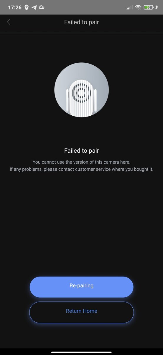

Kypselaki Δημοσ. 5 Σεπτεμβρίου 2020 Δημοσ. 5 Σεπτεμβρίου 2020 Καλησπέρα, πρόσφατα αγόρσα απο Gearbest το εν λόγω κουδούνι με κάμερα. Μόνο που μου ήρθε στην κινέζικη version. Προσπαθώ να συνδέσω την κεντρική μονάδα με το WiFi του σπιτιού μου, αλλά αδύνατο. Υπάρχει ενα στάδιο στην όλη διαδικασία που πλησιάζεις κοντά το κινητό τηλέφωνο και παράγεις εναν υπέρηχο, τον οποίο πρεπει κανονικά να αναγνωρίσει η μονάδα και να σου επιστρέψε ενα Beep. Στο σημείο αυτό δεν έρχεται ποτέ ο ήχος αυτός, ενώ ακούγεται από το ηχείο της μονάδας κάτι στα κινέζικα. Εχω επαναλάβει πολλές φορές τη διαδικασία αυτή αλλα δεν έχω καταφέρει τίποτα. Παρα μόνο εμφανίζεται ενα μηνυμα στην επόμενη οθόνη. Αν το έχει κάποιος μπορεί να βοηθήσει; Φταίει οτι είναι η κινεζικη εκδοση και για κάποιο λόγο δεν αναγνωρίζεται; Ευχαριστώ εκ των πρωτέρων. https://www.gearbest.com/refurbished-product/pp_009170587059.html?wid=1349303
czarjuly Δημοσ. 7 Σεπτεμβρίου 2020 Δημοσ. 7 Σεπτεμβρίου 2020 Χωρις να ξερω αλλα μηπως πρεπει να προσπαθησεις με αλλη συσκευη τηλεφωνου να αναπαραγεις τον υπερηχο;ισως η δικια σου να μην το αναπαραγαγει σωστα...μια ιδεα ριχνω στο τραπεζι!
Sotosgl Δημοσ. 7 Σεπτεμβρίου 2020 Δημοσ. 7 Σεπτεμβρίου 2020 (επεξεργασμένο) Εχουμε την ιδια εκδοση του App. Σου εξηγησα τα βηματα και επειδη την εκανα unpair και ξαναpair με 2 διαφορετικα κινητα δουλεψε κανονικα με τον ηχο. Η καλυτερη λυση ειναι να δοκιμασεις με ενα αλλο κινητο αφου επαιξες με διαφορετικες αποστασεις κλπ. Κοιτα τα δικαιωματα της εφαρμογης ο ηχος ερχεται απο το κινητο και δεν ειναι υπeρηχος απλα κρυπτογραφημενος ο κωδικος του Wifi σου απο το ηχειο. Επεξ/σία 7 Σεπτεμβρίου 2020 από Sotosgl
kallonos Δημοσ. 7 Σεπτεμβρίου 2020 Δημοσ. 7 Σεπτεμβρίου 2020 Στις 5/9/2020 στις 9:12 ΜΜ, Kypselaki είπε Καλησπέρα, πρόσφατα αγόρσα απο Gearbest το εν λόγω κουδούνι με κάμερα. Μόνο που μου ήρθε στην κινέζικη version. Προσπαθώ να συνδέσω την κεντρική μονάδα με το WiFi του σπιτιού μου, αλλά αδύνατο. Υπάρχει ενα στάδιο στην όλη διαδικασία που πλησιάζεις κοντά το κινητό τηλέφωνο και παράγεις εναν υπέρηχο, τον οποίο πρεπει κανονικά να αναγνωρίσει η μονάδα και να σου επιστρέψε ενα Beep. Στο σημείο αυτό δεν έρχεται ποτέ ο ήχος αυτός, ενώ ακούγεται από το ηχείο της μονάδας κάτι στα κινέζικα. Εχω επαναλάβει πολλές φορές τη διαδικασία αυτή αλλα δεν έχω καταφέρει τίποτα. Παρα μόνο εμφανίζεται ενα μηνυμα στην επόμενη οθόνη. Αν το έχει κάποιος μπορεί να βοηθήσει; Φταίει οτι είναι η κινεζικη εκδοση και για κάποιο λόγο δεν αναγνωρίζεται; Ευχαριστώ εκ των πρωτέρων. https://www.gearbest.com/refurbished-product/pp_009170587059.html?wid=1349303 Αν έχει επιλογή server στην εφαρμογή επελεξε Κίνα και ξανά προσπάθησε
Kypselaki Δημοσ. 7 Σεπτεμβρίου 2020 Μέλος Δημοσ. 7 Σεπτεμβρίου 2020 10 ώρες πριν, Sotosgl είπε Εχουμε την ιδια εκδοση του App. Σου εξηγησα τα βηματα και επειδη την εκανα unpair και ξαναpair με 2 διαφορετικα κινητα δουλεψε κανονικα με τον ηχο. Η καλυτερη λυση ειναι να δοκιμασεις με ενα αλλο κινητο αφου επαιξες με διαφορετικες αποστασεις κλπ. Κοιτα τα δικαιωματα της εφαρμογης ο ηχος ερχεται απο το κινητο και δεν ειναι υπeρηχος απλα κρυπτογραφημενος ο κωδικος του Wifi σου απο το ηχειο. Σωτήρη ίσως να μη φταίει ρε φιλε η εκδοση του app αλλα το οτι μου ηρθε κινεζικη εκδοση. Οι οδηγιες, τα παντα ειναι στα κινέζικα. Δεν ξερω... Θα δοκιμάσω με άλλη συσκευη, τι να πω... 9 ώρες πριν, kallonos είπε Αν έχει επιλογή server στην εφαρμογή επελεξε Κίνα και ξανά προσπάθησε Δεν έχει φίλε μου.
