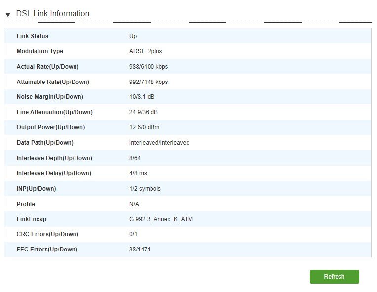

Επισκέπτης Δημοσ. 4 Σεπτεμβρίου 2020 Δημοσ. 4 Σεπτεμβρίου 2020 (επεξεργασμένο) Καλησπέρα σε όλους! Θα ήθελα λίγο τα φώτα σας γιατί δεν παλεύεται άλλο αυτή η κατάσταση και νομίζω ότι ο ΟΤΕ με κοροϊδεύει ... Έχω ADSL (ακόμα δυστυχώς) και εκεί που κλείδωνα στα 11600 ξαφνικά μια μέρα πήγα στα 8900. Όταν κάλεσα στα κεντρικά γιατί συμβαίνει αυτό μου απάντησαν ότι μάλλον είναι δικό μου το θέμα καλωδίωσης εσωτερικής του σπιτιού μου... Καλώ λοιπόν τον ηλεκτρολόγο αλλάζω καλωδίωση και μεταφέρω το ρούτερ σε άλλη πρίζα του σπιτιού (στην οποία έρχεται κατευθείαν το καινούριο cat 6 καλώδιο από το εξωτερικό κουτί του ΟΤΕ) η οποία έχει απόσταση από το εξωτερικό κουτί του ΟΤΕ ούτε 5 μέτρα. Ο ηλεκτρολόγος λοιπόν μου έβαλε 5 μέτρα καλώδιο cat 6 αφού σκοπεύω στο άμεσο μέλλον να μεταβώ σε VDSL... Μετά από αυτή την αλλαγή δεν άλλαξε κάτι στην ταχύτητα καθώς πάλι κλείδωνα στα 8900. (Να σημειώσω ότι πριν κάνω την αλλαγή αυτή το ρούτερ μου ήταν σε διαφορετική πρίζα τηλεφώνου σε σχέση με την τηλεφωνική συσκευή. Εδώ να επισημάνω ότι το συμβόλαιο με τον ΟΤΕ έγινε 10/2018 και όταν έγινε η εγκατάσταση από τους ανθρώπους του ΟΤΕ στις συγκεκριμένες πρίζες το τηλέφωνο ήταν voip. Μετά από μία βλάβη που είχα πέρυσι στην τηλεφωνική γραμμή είχε έρθει τεχνικός από τον ΟΤΕ και είχε καταργήσει το voip προκειμένου να έχω και τηλέφωνο.) Φτάνοντας στο τώρα και στο σήμερα και μετά από επανειλημμένα τηλεφωνήματα μου έχω τηλέφωνο και ίντερνετ (με splitter καθώς δεν έχω voip) στην πρίζα που ανέφερα ότι άλλαξε η καλωδίωση με χάλια ταχύτητα 6mbps. Παρακάτω σας παραθέτω τι κλειδώνει το ρούτερ. Αν τώρα βγάλω το splitter και έχω μόνο το ρούτερ στην πρίζα κλειδώνω στα 8900 αλλά δεν έχω τηλέφωνο. Τι πρέπει να κάνω για να σταματήσει αυτό το μαρτύριο; Είναι απαραίτητο το ίντερνετ και για μένα αλλά και για την οικογένειά μου λόγω δουλειάς. Όλες οι αλλαγές έγιναν από μέρους μου. Αν ξαναπάρω και καταφέρω τελικά να τους πείσω να έρθει τεχνικός σπίτι μου τι πρέπει να ζητήσω να κάνει; Και κάτι τελευταίο επειδή ασχολούμαι και με casual gaming η γραμμή μου ήταν fast path στα 11600 που κλείδωνα. Τώρα μετά τα τηλεφωνήματα μου για "καλύτερη" ταχύτητα με πήγαν σε interleaved. Περιοχή κέντρο Γιάννενα. Ευχαριστώ πολύ για τον χρόνο σας! Επεξ/σία 4 Σεπτεμβρίου 2020 από Επισκέπτης

bill2015 Δημοσ. 5 Σεπτεμβρίου 2020 Δημοσ. 5 Σεπτεμβρίου 2020 (επεξεργασμένο) Βάση εξασθένισης φαίνεται ότι είσαι περίπου 2,75 καλωδιακά χιλιόμετρα από το αστικό κέντρο Σχετικά μακριά ίσως το snr από 8 αν το ζητήσεις στο 6 ίσως να κερδίσεις κάτι αλλά θα γίνει πιο ασταθής η γραμμή δοκίμασε άλλο splliter αλλιώς δοκιμαστικά με φίλτρο και δια κλαδωτή-ταφ το ρουτερ απευθείας και το το τηλέφωνο στο φίλτρο να δεις αν θα έχει διαφορά Επεξ/σία 5 Σεπτεμβρίου 2020 από bill2015

Επισκέπτης Δημοσ. 6 Σεπτεμβρίου 2020 Δημοσ. 6 Σεπτεμβρίου 2020 Στις 5/9/2020 στις 12:17 ΜΜ, theanonymous είπε Κάνε ένα τηλέφωνο στο 13788, ενημέρωσε ότι έχεις ήδη ελέγξει την εσωτερική σου καλωδίωση με ηλεκτρολόγο και ζήτα αλλαγή ζεύγους, λόγω της απότομης πτώσης του συγχρονισμού Αλλαγή ζεύγους τι είναι ακριβώς; Στις 5/9/2020 στις 12:00 ΜΜ, bill2015 είπε Βάση εξασθένισης φαίνεται ότι είσαι περίπου 2,75 καλωδιακά χιλιόμετρα από το αστικό κέντρο Σχετικά μακριά ίσως το snr από 8 αν το ζητήσεις στο 6 ίσως να κερδίσεις κάτι αλλά θα γίνει πιο ασταθής η γραμμή δοκίμασε άλλο splliter αλλιώς δοκιμαστικά με φίλτρο και δια κλαδωτή-ταφ το ρουτερ απευθείας και το το τηλέφωνο στο φίλτρο να δεις αν θα έχει διαφορά Πήρα χθες τηλέφωνο στο 13788 και μίλησα με μία άλλη κοπέλα που φαινόταν να ξέρει περισσότερα σε σχέση με όλους τους προηγούμενους που μίλησα και μου είπε ότι έχουν βγάλει adsl γραμμές στην περιοχή μου ενώ έχουν προσθέσει VDSL γραμμές με αποτέλεσμα εγώ που είμαι με το ADSL ακόμα να έχω πέσει... Παίζει να ισχύει κάτι τέτοιο;
