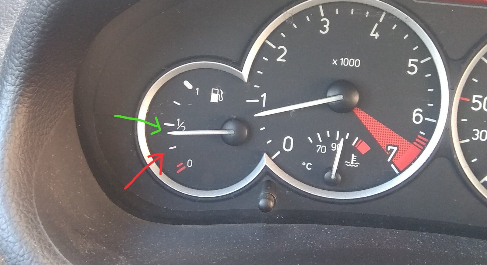

giannis2429 Δημοσ. 5 Σεπτεμβρίου 2020 Μέλος Δημοσ. 5 Σεπτεμβρίου 2020 22 ώρες πριν, meletis_m είπε Για τήν αντλία καθώς έχω υγραέριο , θα έχεις πάντα >1/4 για να ψύχεται και θα ανανεώνεις τη βενζίνη κάθε μήνα. Γιατί με το καιρό , εάν τήν αφήσεις γίνεται σάν κόλλα . Όσο για επαναφορά της στάθμης τής βενζίνης , κυρίως κάτοχοι γαλλικών έχουν αναφέρει ίδιο θέμα . Κοίταξε για κάποιο Emulator Για να καταλάβω ρε παιδιά, η βενζίνη πρέπει να είναι εκεί που είναι το πράσινο βέλος και όταν πέφτει στο κόκκινο να ξαναβάζω; Και όταν λέμε μια φορά τον μήνα να ανανεώνω,δλδ να την καίω όλη και μετά να ξαναβάζω μέχρι το πράσινο βέλος;
meletis_m Δημοσ. 5 Σεπτεμβρίου 2020 Δημοσ. 5 Σεπτεμβρίου 2020 8 ώρες πριν, giannis2429 είπε Για να καταλάβω ρε παιδιά, η βενζίνη πρέπει να είναι εκεί που είναι το πράσινο βέλος και όταν πέφτει στο κόκκινο να ξαναβάζω; Και όταν λέμε μια φορά τον μήνα να ανανεώνω,δλδ να την καίω όλη και μετά να ξαναβάζω μέχρι το πράσινο βέλος; Σωστά να έχεις >¼. Καλό είναι να σου το έχει ρυθμίσει να ρίχνει και βενζίνη στα φορτία. Αναλόγως το σύστημα . Ρώτησε το εγκαταστατη σου. Εάν σου το εχει ρυθμίσει δεν χρειάζεται να το γυρνάς . Εγώ σαν κανόνα για 200,000 χιλιόμετρα που έχω με υγραεριο. Είναι βενζίνη 95 άρα πάντα , πάνω από το ¼ και ανανέωση μια φορά το μήνα . Κάθε 2 γεμισματα με υγραεριο το γυρίζω χειροκίνητα βενζίνη για 20 χιλιόμετρα για τα μπεκ βενζίνης.
