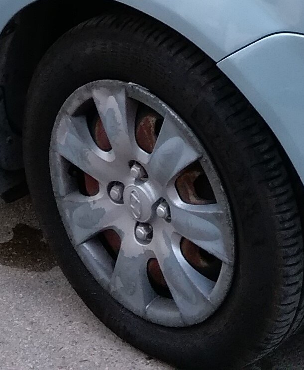

Επειδή τα εργοστασιακά φθάρηκαν πολύ είπα να τα αντικαταστήσω. Νόμιζα πώς οποιοδήποτε universal μοντέλο θα ταίριαζε αλλά δυστυχώς δεν ειναι έτσι. Αγόρασα ένα σετ και δοκίμασα να το κουμπώσω στο στεφάνι αλλά κάτι το εμπόδιζε. Νόμισα πώς έφταιγαν τα παξιμάδια που είναι με κεφάλι (επειδή πράγματι προεξέχουν) οπότε πήγα σε βουλκανιζατέρ και τα αντικαταστήσαμε με απλά (χωρίς κεφάλι) για δοκιμή και πάλι όμως δεν κούμπωνε. Σύμφωνα με τον μάστορα στο βουλκανιζατέρ το πρόβλημα είναι στη ζάντα και ειδικότερα στο στεφάνι περιμετρικά των μπουλονιών (επισυνάπτω φωτογραφία με σχετικό βέλος) και πρέπει να ψάξω να βρω κάποιο μοντέλο που να μην είναι ίσιο αλλά να κάνει κούρμπα/βαθούλωμα για να το φωλιάσει.
Το ερώτημα μου είναι αν υπάρχουν φτηνά universal τάσια για τη συγκεκριμένη ζάντα (και πώς να τα ξεχωρίσω) ή πρέπει να πάω αποκλειστικά σαν αυτά που φορούσε το αμάξι που δεν καλύπτουν όλη τη ζάντα αλλά έχει τρύπες για τα υπάρχοντα παξιμάδια (όπως αυτά εδώ δηλαδή).

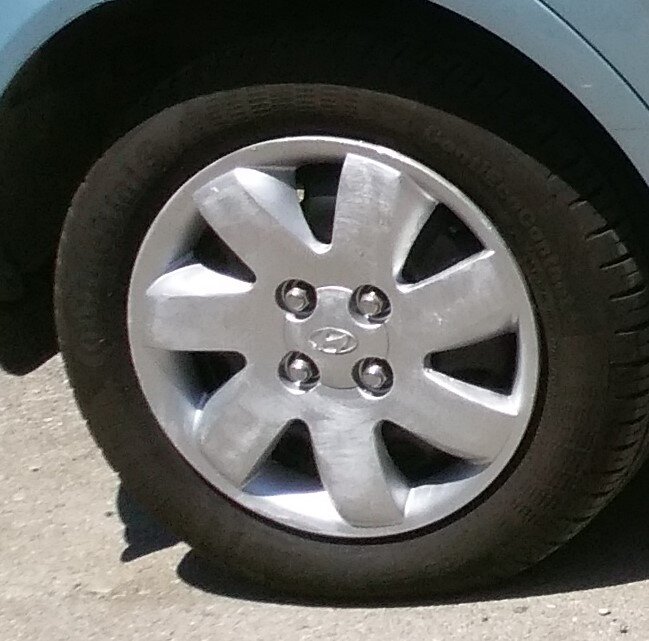

Παρόμοιο πρόβλημα είχα με Getz του 2006. Όταν ρώτησα στην αντιπροσωπεία μου έδωσαν τιμή για 4 καινούρια τάσια 248 ευρώ. Πραγματικά νόμιζα ότι μου έκαναν πλάκα ή ότι στην τιμή ήταν ολόκληρες ρόδες. Κανένα aftermarket δεν μου έκανε, οπότε πήγα πήρα μια 4άδα μεταχειρισμένα γνήσια με μερικές γρατζουνιές, τα έτριψα, τα αστάρωσα, τα έβαψα και από τότε χαζεύω το αποτέλεσμα.
Παραθέτω το πριν και το μετά. Συνολικό κόστος 25 ευρώ (10 τάσια, 15 μπογιές)

Πήρα σπρέι ασημένιο για ζάντες και τις έριξα ένα βαψιματάκι (αφού τις έριξα ένα καλό καθάρισμα πρώτα φυσικά). Ιδού:
Λέτε να πάρω κι ένα διάφανο βερνίκι να περάσω από πάνω για επιπλέον προστασία ή δεν έχει ανάγκη; Πόσο καιρό θα κρατήσει είτε σκέτο είτε με βερνίκι;
Μια χαρά έγινε!!
Υπάρχει ένα για ζάντες που έχει και βερνίκι μέσα. Τώρα αυτό αν δεν έχει δεν πειράζει, αν το γδάρεις λίγο του ρίχνεις λίγο και το καλύπτεις...
Σε δικές μου έχουν πάνω από 5 χρόνια που δεν έχουν πρόβλημα...
