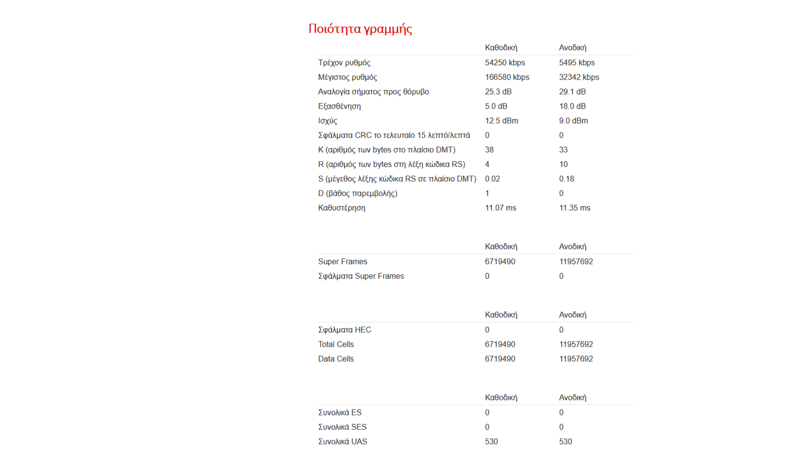

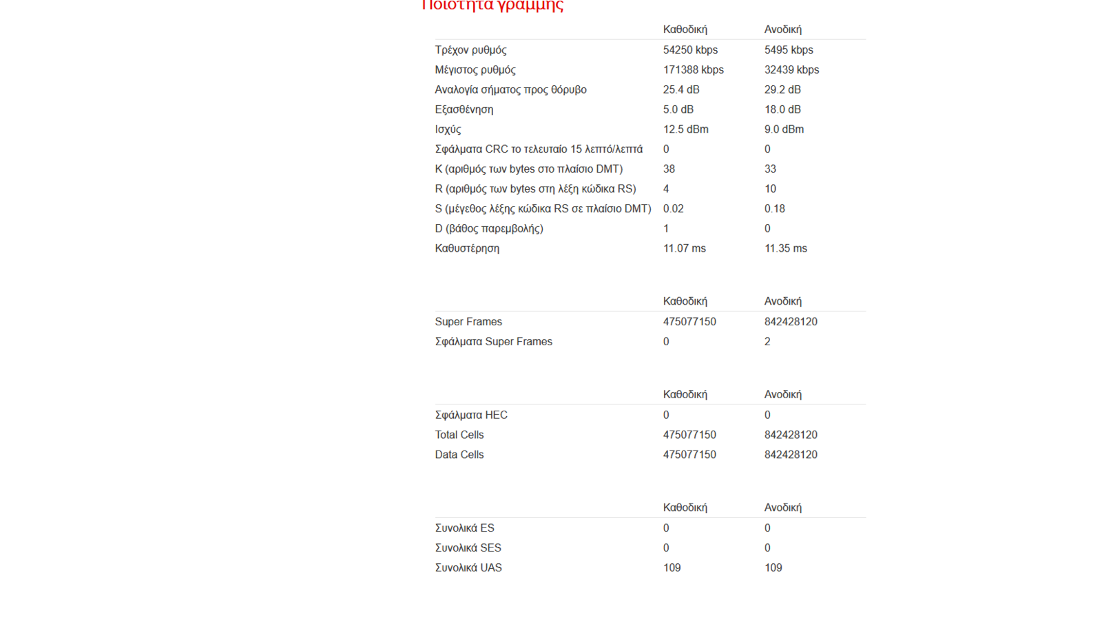

tasos-e Δημοσ. 5 Σεπτεμβρίου 2020 Μέλος Δημοσ. 5 Σεπτεμβρίου 2020 Δεν έχω πολλές συσκευές ,2 κινητά,ένα τάμπλετ,ένα tv box και ένα υπολογιστή έχω που δεν παίζουν πάντα όλα μαζί. Οί μετρήσεις γίνονται πάντα στο pc με καλώδιο δίπλα στο ρούτερ. Τα led είναι συνέχεια πράσινα και όταν είναι πεσμένη η ταχύτητα αν κλείσω και ανοίξω το ρούτερ έχει πάντα τις ίδιες τιμές 53 / 5,4 Mbps όπως στην πάνω εικόνα που ανέβασα. Το σύμπτωμα είναι ότι αργή να ανοίξει σελίδες και στις μετρήσεις που κάνω τότε βλέπω πολύ μικρότερη ταχύτητα. Από vontafone έχω εγγύηση ότι δεν θα πέφτει κάτω από 45/5 Mbps για αυτό το ψάχνουν 5 μέρες και θα απαντήσουν την δευτέρα,ένας μου είπε ότι μάλλον είναι το ρούτερ . Upload πάντα είναι εντάξει 5,4 Mbps περίπου συνέχεια.

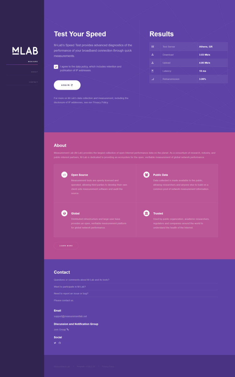

theanonymous Δημοσ. 5 Σεπτεμβρίου 2020 Δημοσ. 5 Σεπτεμβρίου 2020 Άρα, έχεις χαμηλή ταχύτητα μόνο στο download, χωρίς να επηρεάζεται ποτέ το upload; Φτιάχνει πάντα με επανεκκίνηση; Τέλος, την επόμενη φορά, την ώρα που θα έχεις πρόβλημα, κράτα ένα screenshot από τα στατιστικά του ρούτερ, και κάνε παράλληλα και ένα test στο https://speed.measurementlab.net/ και ενημέρωσε μας
tasos-e Δημοσ. 5 Σεπτεμβρίου 2020 Μέλος Δημοσ. 5 Σεπτεμβρίου 2020 (επεξεργασμένο) 1 ώρα πριν, theanonymous είπε Άρα, έχεις χαμηλή ταχύτητα μόνο στο download, χωρίς να επηρεάζεται ποτέ το upload; Φτιάχνει πάντα με επανεκκίνηση; Τέλος, την επόμενη φορά, την ώρα που θα έχεις πρόβλημα, κράτα ένα screenshot από τα στατιστικά του ρούτερ, και κάνε παράλληλα και ένα test στο https://speed.measurementlab.net/ και ενημέρωσε μας Δεν φτιάχνει η ταχύτητα αλλά στο ρούτερ έχει τα ίδια στατιστικά. Πάντα τέτοια ώρα σχεδόν έχει πρόβλημα. Επεξ/σία 5 Σεπτεμβρίου 2020 από tasos-e
theanonymous Δημοσ. 5 Σεπτεμβρίου 2020 Δημοσ. 5 Σεπτεμβρίου 2020 Το πιθανότερο είναι πως οφείλεται σε μπούκωμα στην καμπίνα, και αυτά συνήθως επιλύονται μετά από μερικές μέρες-βδομάδες από τους παρόχους. Σίγουρα δε φαίνεται να υπάρχει κανένα πρόβλημα στη γραμμή σου. Αρκεί να είσαι σίγουρος πως την ώρα που κάνεις το τεστ δεν γίνεται χρήση από κάποια άλλη εφαρμογή ή συσκευή, και σου δεσμεύει ταχύτητα. Δήλωσε βλάβη ζητώντας να σημειωθεί ότι δεν είναι πρόβλημα συγχρονισμού ή γραμμής, αλλά ταχύτητας λήψης γενικότερα. Η αλλαγή ρούτερ μπορεί να γίνει αλλά ίσως να μη βοηθήσει. Υπομονή.
