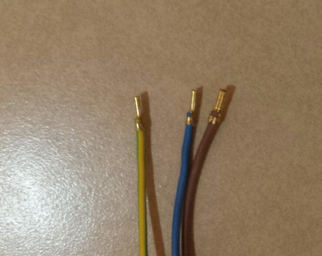

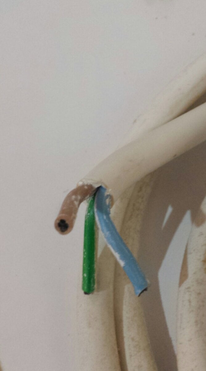

vasilissouvlaki Δημοσ. 2 Σεπτεμβρίου 2020 Δημοσ. 2 Σεπτεμβρίου 2020 Πήραν οι γονείς μου φούρνο με εστίες και πήγα να το συνδέσω και επειδή το δικό μου είναι με φις νόμιζα ότι θα ήταν το ίδιο αλλά δεν είναι. Οι εστίες είναι ρυθμιζομενες από την εστία. Κάποια βοήθεια.
mikevchq Δημοσ. 2 Σεπτεμβρίου 2020 Δημοσ. 2 Σεπτεμβρίου 2020 Πρέπει να συνδεθούν ανεξάρτητα. Πόσες γραμμές φτάνουν πίσω από τον φούρνο; Πόσες φάσεις η κάθε γραμμή;
NikosKallithea Δημοσ. 2 Σεπτεμβρίου 2020 Δημοσ. 2 Σεπτεμβρίου 2020 Ανεβασε και μια φοτο απο την παροχη που υπαρχει πισω απο την κουζινα
vasilissouvlaki Δημοσ. 2 Σεπτεμβρίου 2020 Μέλος Δημοσ. 2 Σεπτεμβρίου 2020 Η πρώτη από το φούρνο και η δεύτερη από το τοίχο

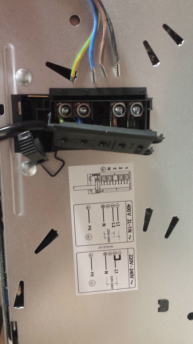

hp8 Δημοσ. 2 Σεπτεμβρίου 2020 Δημοσ. 2 Σεπτεμβρίου 2020 Spoiler στην πρώτη φωτο υπάρχει και ενα μαύρο καλώδιο σε αυτήν λείπει
KoreanW Δημοσ. 2 Σεπτεμβρίου 2020 Δημοσ. 2 Σεπτεμβρίου 2020 Just now, hp8 said: Reveal hidden contents στην πρώτη φωτο υπάρχει και ενα μαύρο καλώδιο σε αυτήν λείπει το μαύρο καλώδιο είναι για να συνδέσει μια επιπλέον φάση σε περίπτωση που έχει τριφασικό ο ts φαίνεται ότι έχει μονοφασικό, οπότε αρκεί να συνδέσει τη φάση του σπιτιού και να γεφυρώσει τα (1) κ (2) στον τοίχο θα συνδέσει μια κλέμα από την οποία θα φεύγουν χωριστά καλώδια για εστίες κ φούρνο (αν και ιδανικά θα μπορούσε να έχει χωριστές γραμμές) το συμπέρασμα που βγάζω είναι ότι αν δεν το έχει ο ts, πρόκειται για μια από τις περιπτώσεις που καλύτερα να μην ασχοληθεί ο ίδιος 1
hp8 Δημοσ. 2 Σεπτεμβρίου 2020 Δημοσ. 2 Σεπτεμβρίου 2020 2 λεπτά πριν, KoreanW είπε το μαύρο καλώδιο είναι για να συνδέσει μια επιπλέον φάση σε περίπτωση που έχει τριφασικό ο ts φαίνεται ότι έχει μονοφασικό, οπότε αρκεί να συνδέσει τη φάση του σπιτιού και να γεφυρώσει τα (1) κ (2) στον τοίχο θα συνδέσει μια κλέμα από την οποία θα φεύγουν χωριστά καλώδια για εστίες κ φούρνο (αν και ιδανικά θα μπορούσε να έχει χωριστές γραμμές) το συμπέρασμα που βγάζω είναι ότι αν δεν το έχει ο ts, πρόκειται για μια από τις περιπτώσεις που καλύτερα να μην ασχοληθεί ο ίδιος συμφωνώ Στη δική μου επειδή ο φούρνος είχε σουκο με 2,5 καλώδιο και δεν ήθελα να το κόψω για την εγγύηση έβαλα ξεχωριστό πινακακι με 16Α 1
KoreanW Δημοσ. 2 Σεπτεμβρίου 2020 Δημοσ. 2 Σεπτεμβρίου 2020 εγώ κανονικά είμαι αναφανδόν υπέρ του DIY αλλά φοβάμαι ότι η επόμενη ερώτηση θα είναι "τί είναι κλέμα;" ...
vasilissouvlaki Δημοσ. 2 Σεπτεμβρίου 2020 Μέλος Δημοσ. 2 Σεπτεμβρίου 2020 Όλα οκ. Τα σύνδεσα. Το μαύρο και το καφέ γεφυρωσα και όλα κομπλέ.
