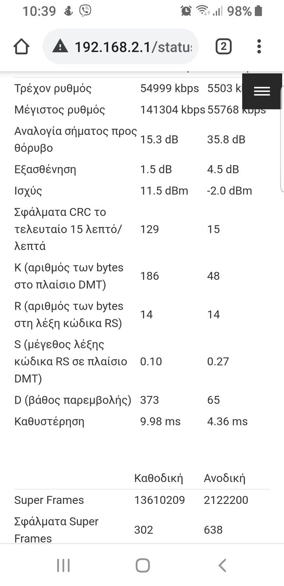

Επισκέπτης Δημοσ. 7 Οκτωβρίου 2020 Δημοσ. 7 Οκτωβρίου 2020 Φίλε Paul_zik απ' ότι κατάλαβα τα ρουτερ που δίνουν είναι σάπια. Αυτή τη φορά φώναξα και απαίτησα να μου στείλουν ένα ρουτερ που να είναι τουλάχιστον ανεκτικό στα λάθη. Μου έστειλαν το tp link 100v και παρ 'ολο που μαζεύει λάθη δεν πέφτει η γραμμή άρα θεωρώ ότι διαχειρίζεται τα λάθη καλύτερα από τα 3 προηγούμενα που μου έστειλαν. Έχεις voip γραμμή; (Δεν γνωρίζω αν παίζει κάποιο ρόλο). Αν δεν έχεις, παρατήρησες όταν χρησιμοποιείς το σταθερό σου τηλέφωνο να πέφτει το ιντερνετ; Μαζεύει λάθη το ρούτερ; Η vodafone δεν είχε και άλλη επιλογή, την έβαλα απο μέσα με αυτό το ρούτερ που μου έστειλαν αλλά δεν είχαν και άλλη επιλογή. Ελπίζω να μη το ματιάξω. Θα δω και τις επόμενες ημέρες. Παρακάτω επισυνάπτω και τα στατιστικά της γραμμής. Δεν έχει uptime αλλά απ' ότι κατάλαβα δεν πιστεύω να έκανε κάποια αποσύνδεση κρινοντας από τα λάθη που μάζεψε.

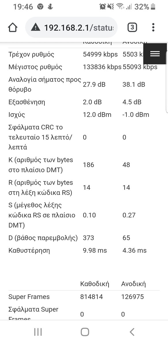

Paul_zik Δημοσ. 16 Οκτωβρίου 2020 Δημοσ. 16 Οκτωβρίου 2020 Καλημέρα σας ξανά. Φίλε meletis δεν ξέρω αν έφτιαξε σε εσένα με το ρούτερ της tp link εμένα συνεχίζει να κάνει τα ίδια ακόμα και χειρότερα. Άλλαξε και η ώρα που ξεκινάει όλο αυτό Και κρατάει πολύ περισσότερο και μου έστειλαν καινούριο ρούτερ αλλα το ίδιο H 300. Σήμερα απλά θα τους πω ότι θα φύγω από την εταιρία γιατί δεν έχω άλλη υπομονή. Εδώ είναι και τα στατιστικά σήμερα το πρωί. Και στη δεύτερη είναι εχθές το βράδυ στα ενδιάμεσα των αποσυνδεσεων.
