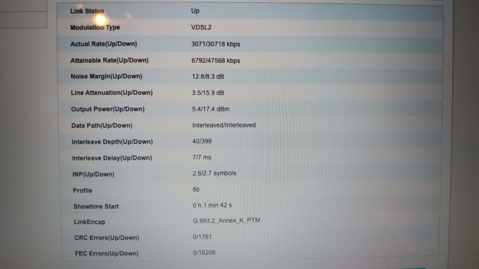

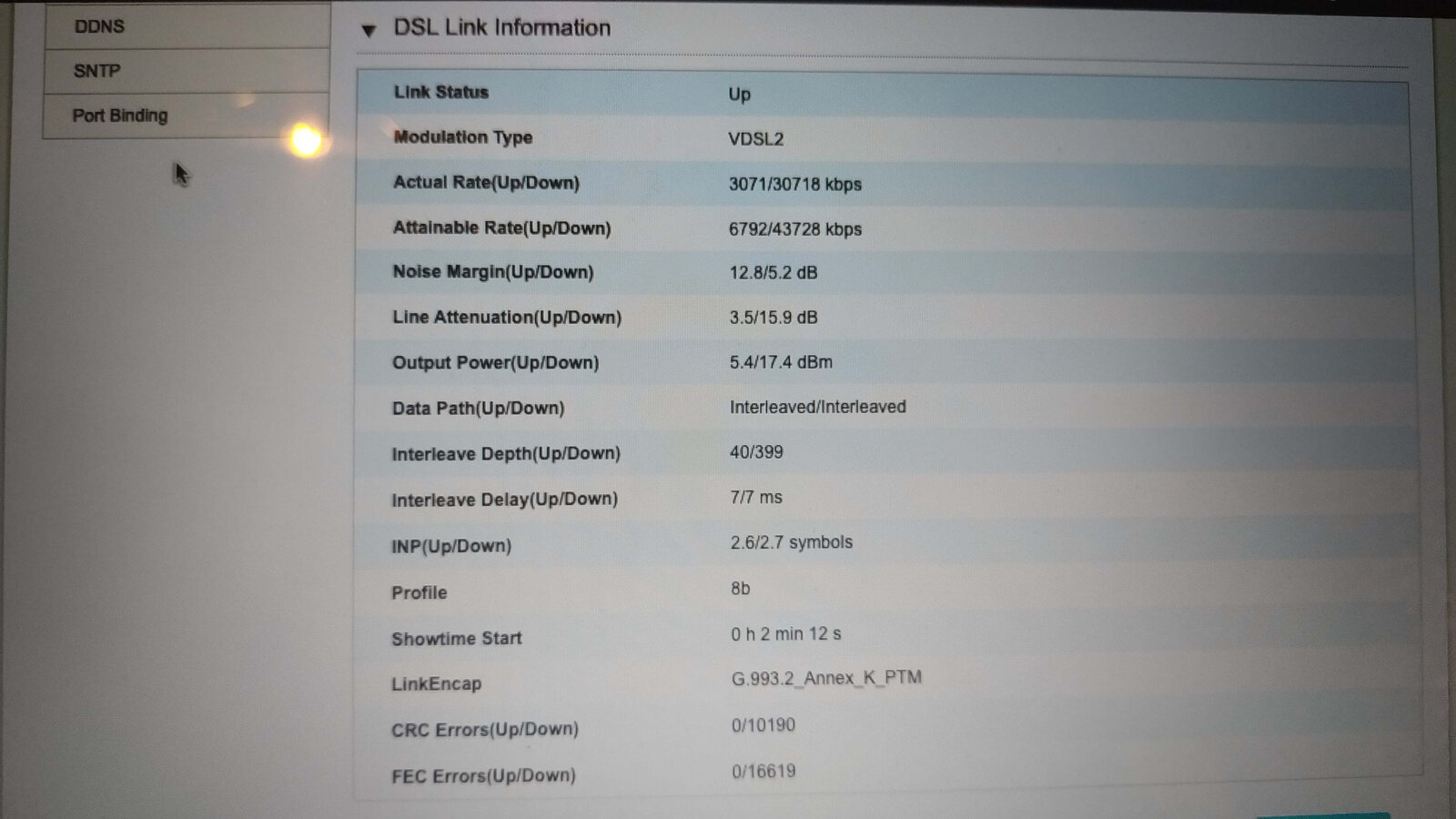

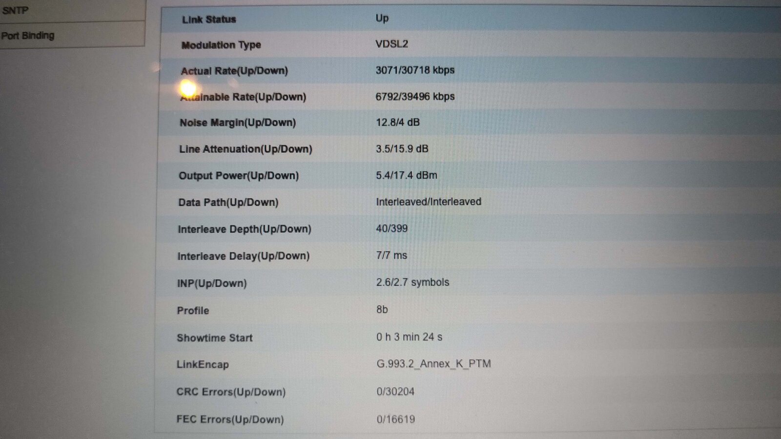

Επισκέπτης Δημοσ. 2 Σεπτεμβρίου 2020 Δημοσ. 2 Σεπτεμβρίου 2020 Καλησπέρα σας. Εδώ και δυο χρόνια που είμαι στη Vodafone έχω συνεχείς αποσυνδέσεις. Ξεκίνησα με το ρουτερ H300S, μου άλλαξαν 2 τέτοια και τώρα μου έστειλα το άσπρο ZTE. Έστειλαν 4 τεχνικούς οι οποίοι δεν βρήκαν απολύτως τίποτα. Άλλαξα 3 συσκευές τηλεφώνου, στη δέυτερη συσκευή είχε σατματήσει για μερικούς μήνες αλλά τώρα πάλι άρχισε. Πριν από έναν χρόνο έχανε και την ταχύτητα αλλά τώρα οταν κάνει την αποσύνδεση η ταχύτητα παραμένει σταθερή. Έφερα ηλεκτρολόγο να αλλάξει όλες τις πρίζες και να ελέγξει την καλωδίωση. Δεν βρήκε κάποιο πρόβλημα στα καλώδια. Επίσης άλλαξα και πολλά splitter και φίλτρα. Την Παρασκευή θα μου στείλουν πάλι τεχνικό. Ανεβάζω και τα στατιστικά του ρουτερ. Αυτό που παρατήρησα είναι ότι όταν ανεβάζω αρχεία ή κάνω streaming τότε μαζεύει πολλά λάθη και πέφτει το δίκτυο. Αυτό που θα ήθελα να ρωτήσω σαν τελευταία λύση πριν την αλλαγή παρόχη καθώς δεν μου εγγυάται κανείς ότι δεν θα μεταφερθούν και τα προβλήματα, αν αγόραζα ένα ρούτερ σαν το TP-Link WiFi Modem/Router AC1200 VR400 θα βοηθήσει στη σταθερότητα της γραμμής; Μήπως θα είναι πιο ανεκτικό στα λάθη που μαζεύει και δε θα πέφτει η γραμμή τόσο συχνά; Δεν ξέρω αν ισχύουν αυτά που λέω. Δεν είναι voip η γραμμή. Επισης δοκίμασα να συνδέσω ξεχωριστά τηλέφωνο και ρουτερ ακόμη και δίχω τα φίλτρα αλλά πάλι τα ίδια. Αυτό που παρατήρησα είναι πως την ώρα της αποσύνδεσης ανέβασε δεκάδες χιλιάδες λάθη και ανέβαινε το νούμερο συνεχώς. Ευχαριστώ πολύ για το χρόνο σας!
