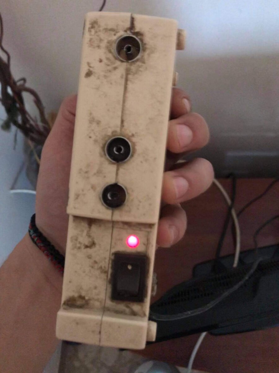

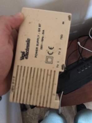

Επισκέπτης Δημοσ. 2 Σεπτεμβρίου 2020 Δημοσ. 2 Σεπτεμβρίου 2020 (επεξεργασμένο) Καλησπερα στην ομαδα εχω μια τηλεοραση LG χωρις αποκωδικοποιητή απο μονη της και ετσι εχουμε και εναν αποκωδικοποιητή αλλα ο ηλεκτρολογος που φερναμε σπιτι για την τηλεοραση μας εχει βαλει ακομα ενα μαραφετι που δεν εχω ιδεα τ δουλεια κανει , τωρα στο προβλημα μου ειναι οτι χαλασε τ ενα καλωδιο ( απο μαραφετι σε αποκωδικοποιητή) και θα ηθελα τ βοηθεια σας λιγο στο τ καλωδιο να παρω και αν χρειαζετε οντως το μαραφετι που φφαινετε και στις φωτογραφιες απο το "μαραφετι" με τις τρεις εσοδους εκει που λεει το in εμπενε το καλωδιο της κεραιας και μετα απο το tv 1 στν αποκωδικοποιητή πηγα πηρα το ιδιο ακριβως καλωδιο (απο tv 1 σε αποκωδικοποιητή ) και παλι δενβρισκει καναλια ,καμια βοηθεια; (to tv 1 ειναι σπασμενο στ μια μερια του αλλα και στο tv2 που ειναι κανονικο κανει το ιδιο\) Ευχαριστω Επεξ/σία 2 Σεπτεμβρίου 2020 από Επισκέπτης
hp8 Δημοσ. 2 Σεπτεμβρίου 2020 Δημοσ. 2 Σεπτεμβρίου 2020 1 ώρα πριν, Darkito είπε απο το "μαραφετι" με τις τρεις εσοδους εκει που λεει το in εμπενε το καλωδιο της κεραιας και μετα απο το tv 1 στν αποκωδικοποιητή πηγα πηρα το ιδιο ακριβως καλωδιο (απο tv 1 σε αποκωδικοποιητή ) και παλι δενβρισκει καναλια ,καμια βοηθεια; (to tv 1 ειναι σπασμενο στ μια μερια του αλλα και στο tv2 που ειναι κανονικο κανει το ιδιο\) το μαραφέτι εκ πρώτης όψεως φαίνεται να είναι τροφοδοτικό ενισχυτή ιστού (λογικά κάπου κοντά στην κεραία θα πρεπει να εχει ακόμα ένα κουτάκι) η ενισχυτής γραμμής (δεν θα εχει το κουτακι που ειπα πριν) Το tv1 - tv2 σημαίνει ότι μπορεί να τροφοδοτήσει 2 tv Mπορεις να βάλεις μόνο το ένα με την προϋπόθεση ότι το χαλασμένο δεν βραχυκυκλωνει και το άλλο Τώρα το αν δεν δεις σήμα και εικόνα στην tv θέλει ψαξιμο
