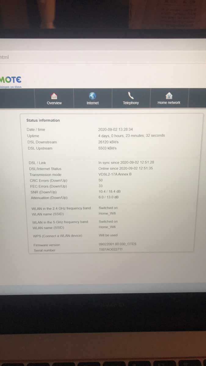

red7genius Δημοσ. 2 Σεπτεμβρίου 2020 Δημοσ. 2 Σεπτεμβρίου 2020 (επεξεργασμένο) Καλησπέρα σε όλους. Έχω το εξής πρόβλημα σε 50αρα VDSL Cosmote: Όταν η γραμμή ενεργοποιήθηκε πριν 4-5 μήνες υπήρχε πρόβλημα ταχύτητα, το router συγχρόνιζε με απίστευτη δυσκολία στα 25mbps. Μετά από δήλωση βλάβης στην Cosmote και αφού είπαν ότι η γραμμή μέχρι το κτίριο είναι μια χαρά είπαν ότι είναι πρόβλημα στην εσωτερική καλωδίωση του σπιτιού. Μέσα από μια υπηρεσία της cosmote (μπας και έχουμε εγγυημένα αποτελέσματα), επισκέφτηκε τεχνικός το σπίτι (60ε η επίσκεψη με την επισκευή) και έλυσε το πρόβλημα. Πρακτικά από ότι μου είπε, άλλαξε το ζεύγος του UTP που ερχόταν από τον κατανεμητή της πολυκατοικίας στο διαμέρισμα. Τότε το πρόβλημα είχε λυθεί πλήρως και μέχρι πρόσφατα το router συγχρόνιζε άψογα 49999/4999. Πριν κάποιες μέρες άρχισαν πάλι τα προβλήματα στην ταχύτητα, το router έκανε να συγχρονίσει τουλάχιστον 20 λεπτά, και όταν το κάνει κλειδώνει στα 25 περίπου. Επίσης έχει συχνές αποσυνδέσεις. Δηλώθηκε ξανά βλάβη στην cosmote, και σήμερα με ενημέρωσαν πως επισκέφτηκε τεχνικός και μέτρησε την γραμμή και είναι μια χαρά οπότε το θέμα είναι εσωτερικό. Πριν φωνάξω ξανά τεχνικό και χρειαστώ άλλα 60ε, η ερώτηση μου είναι τι μπορώ να κάνω αν υπάρχει κάποια πρόταση; Μπορεί μέσα σε 4 μήνες να χάλασε η εσωτερική καλωδίωση ξανά; Μπορώ κάπως να το διαπιστώσω μόνος μου; Πως μπορώ να είναι σίγουρος επίσης ότι όντως ήρθε ο τεχνικός της cosmote και τα μέτρησε όλα οκ; Γιατί θεωρητικά σε όλες τις βλάβες θα μπορούσαν να λένε ήρθαμε μετρήσαμε και είναι όλα καλά και τρέχα γύρευε εσύ τι φταίει. Να πω πως έχουν δοκιμαστεί και οι δυο πρίζες του σπιτιού, το router είναι απευθείας συνδεδεμένο στην πρίζα, δεν υπάρχει τηλέφωνο/συναγερμός ούτε παρεμβολές από άλλες συσκευές κοντά. Μόνο reset το router δεν έχω δοκιμάσει αλλά δεν ξερω αν παίζει ρόλο στον συγχρονισμό. Επίσης είναι σχετικά καινούριο γιατί μου το άλλαξαν τότε. Επεξ/σία 2 Σεπτεμβρίου 2020 από red7genius
geoavlonitis Δημοσ. 2 Σεπτεμβρίου 2020 Δημοσ. 2 Σεπτεμβρίου 2020 Απενεργοποίησε το SRA για αρχή και δες πώς θα πάει..
bill2015 Δημοσ. 2 Σεπτεμβρίου 2020 Δημοσ. 2 Σεπτεμβρίου 2020 Όταν άλλαξες την καλωδίωση μήπως έβγαλες φωτογραφία η θυμάσαι το Attenuation ??

red7genius Δημοσ. 7 Σεπτεμβρίου 2020 Μέλος Δημοσ. 7 Σεπτεμβρίου 2020 Update: Τελικά ξανά ήρθε ο εξωτερικός τεχνικός που το είχε φτιάξει την πρώτη φορά και είπε πως η γραμμή του διαμερίσματος και μέχρι τον κατανεμητή είναι μια χαρά και ότι έχει πρόβλημα η γραμμή του οτε και ο τεχνικός δεν μέτρησε καλά. Αφού γύρισε πίσω την βλάβη στον οτε, ξανά ήρθε τεχνικός από τον οτε να μετρήσει ξανά την γραμμή και αυτήν την φορά με κατέβασε κάτω να μου το δείξει. Ενώ μου είπε πως έπρεπε να καλέσω πάλι τον εξωτερικό τεχνικό, φιλοτιμήθηκε και ανέβηκε πάνω και τελικά βρήκαμε πως το πριζάκι του τηλεφώνου είχε κάποιο θέμα. Ίσιωσε κάτι δοντάκια και τώρα παίζει καρφί στο 50αρι η γραμμή! Να 'ναι καλά το παιδί.
