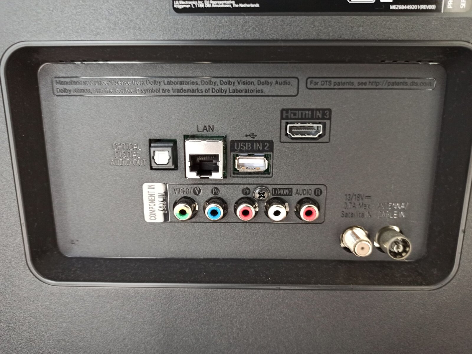

PhantoM47 Δημοσ. 1 Σεπτεμβρίου 2020 Δημοσ. 1 Σεπτεμβρίου 2020 Καλημέρα έχω ένα καλο set από speakers για pc όπου κάθεται, δέχεται ήχο από 3.5mm jack και θέλω να τα συνδέσω στην TV που έχω, τι αντάπτορα πρέπει να πάρω? απότι βλέπω έχει 2 εισόδους η tv, πάνω αριστερά το άσπρο τετράγωνο που λέει optical και κάτω δεξιά το άσπρο και το κόκκινο κυκλάκι που λένε mono audio, για πιο από τα 2 είναι καλύτερα να ψάξω αντάπτορα σε 3.5 jack? το έχει δοκιμάσει κανεις, μήπως έχει απώλεια στον ήχο και δεν αξίζει ο κόπος? ευχαριστώ!
TechnoState Δημοσ. 1 Σεπτεμβρίου 2020 Δημοσ. 1 Σεπτεμβρίου 2020 Βασικά δεν γίνεται...η μόνη έξοδο που έχεις για ήχο είναι η οπτική ίνα.
Applefun Δημοσ. 1 Σεπτεμβρίου 2020 Δημοσ. 1 Σεπτεμβρίου 2020 Περνεις ανταπτορακι οπτικης ινας. να βγαζει rca οπου βαζεις καλωδια rca σε καρφι https://www.skroutz.gr/s/15575166/RCA-Toslink-female-in-2x-RCA-female-out.html?utm_source=ios&utm_campaign=skroutz_share κατι τετοιο
PhantoM47 Δημοσ. 1 Σεπτεμβρίου 2020 Μέλος Δημοσ. 1 Σεπτεμβρίου 2020 2 ώρες πριν, Applefun είπε Περνεις ανταπτορακι οπτικης ινας. να βγαζει rca οπου βαζεις καλωδια rca σε καρφι https://www.skroutz.gr/s/15575166/RCA-Toslink-female-in-2x-RCA-female-out.html?utm_source=ios&utm_campaign=skroutz_share κατι τετοιο ναι και εγω αυτο το ανταπτορακι σκεφτόμουν απλά λέει output από το RCA και input από το 3,5 jack, οποτε είναι ανάποδα. εγώ θέλω να βγάζει out σε 3.5 jack για να δίνει ήχο στα ηχεία
Applefun Δημοσ. 1 Σεπτεμβρίου 2020 Δημοσ. 1 Σεπτεμβρίου 2020 εγω το εχω σε μια τηλεοραση. απο την τηλεοραση οπτικη ινα στο ανταπτορακι κ απο τα 2rca καλωδιο σε καρφι στα ηχεια τα οποια ειναι 5.1 αλλα χρησιμοποιω το ενα κ παιζουν 2.1 μηπως δν καταλαβα καλα τι εννοεις;; https://www.skroutz.gr/s/15575166/RCA-Toslink-female-in-2x-RCA-female-out.html?utm_source=ios&utm_campaign=skroutz_share κατι τετοιο
hp8 Δημοσ. 1 Σεπτεμβρίου 2020 Δημοσ. 1 Σεπτεμβρίου 2020 (επεξεργασμένο) 8 ώρες πριν, PhantoM47 είπε έχω ένα καλο set από speakers για pc όπου κάθεται, δέχεται ήχο από 3.5mm jack και θέλω να τα συνδέσω στην TV που έχω, τι αντάπτορα πρέπει να πάρω? δες αυτό https://www.safershop.gr/index.php?act=viewProd&productId=21579&ref Επεξ/σία 1 Σεπτεμβρίου 2020 από hp8
PhantoM47 Δημοσ. 2 Σεπτεμβρίου 2020 Μέλος Δημοσ. 2 Σεπτεμβρίου 2020 17 ώρες πριν, Applefun είπε εγω το εχω σε μια τηλεοραση. απο την τηλεοραση οπτικη ινα στο ανταπτορακι κ απο τα 2rca καλωδιο σε καρφι στα ηχεια τα οποια ειναι 5.1 αλλα χρησιμοποιω το ενα κ παιζουν 2.1 μηπως δν καταλαβα καλα τι εννοεις;; https://www.skroutz.gr/s/15575166/RCA-Toslink-female-in-2x-RCA-female-out.html?utm_source=ios&utm_campaign=skroutz_share κατι τετοιο απότι είδα έχει διάφορους τρόπους στην ουσία μπορείς από την tv με οπτική ινα στο ανταπτορακι να βγάλεις 3.5mm jack με αυτό που προτείνει ο φίλος hp8, εσύ έχεις μια extra σύνδεση από το rca σε jack, νομίζω πάνω κάτω το ίδιο είναι, έχεις θέμα καθόλου με την ένταση? gt διάβασα κάποιον που έλεγε ότι ήθελε ενισχυτή για να δώσει σωστή ένταση. 15 ώρες πριν, hp8 είπε δες αυτό https://www.safershop.gr/index.php?act=viewProd&productId=21579&ref ευχαριστώ φιλε
Applefun Δημοσ. 2 Σεπτεμβρίου 2020 Δημοσ. 2 Σεπτεμβρίου 2020 5 ώρες πριν, PhantoM47 είπε απότι είδα έχει διάφορους τρόπους στην ουσία μπορείς από την tv με οπτική ινα στο ανταπτορακι να βγάλεις 3.5mm jack με αυτό που προτείνει ο φίλος hp8, εσύ έχεις μια extra σύνδεση από το rca σε jack, νομίζω πάνω κάτω το ίδιο είναι, έχεις θέμα καθόλου με την ένταση? gt διάβασα κάποιον που έλεγε ότι ήθελε ενισχυτή για να δώσει σωστή ένταση. ευχαριστώ φιλε Οπως τα λες. ναι δεν εχουν την ενταση που ειχαν στο pc αυτο ειναι αληθεια αλλα ειναι σαφως ανωτερα σε ενταση κ ποιοτητα απο της τηλεορασης(Lg C9) τα ηχεια ειναι κατι logitech 5.1 με προενισχυση
