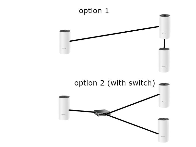

Επειδή σκέφτομαι τα M4 και ψάχνω ποιός είναι ο καλύτερος τρόπος για να συνδεθούν θα ήθελα να ρωτήσω το φίλο μας παραπάνω αλλά και όποιον άλλο φίλο γνωρίζει τα παρακάτω:
1. Ο καλύτερος τρόπος είναι αν μπορεί κανείς να συνδέσει τα nodes μεταξύ τους με ethernet καλώδιο ?
2. Αν ναι,τότε αυτή η σύνδεση πως πρέπει να γίνει? Απευθείας μεταξύ τους σαν αλυσίδα να συνδέεται το κάθε node με καλώδιο ethernet με το επόμενο node? Εναλλακτικά μπορεί η σύνδεση των nodes να γίνει μέσω ethernet switch?
Για να γίνει κατανοητό το τι ρωτάω,παραθέτω την παραπάνω εικόνα που βρήκα ψάχνοντας στο internet:
Ποιός από τους παραπάνω δυο τρόπους για τη σύνδεση των nodes μεταξύ τους είναι ο σωστός ή ο προτιμότερος-καλύτερος?
3. Εναλλακτικά για την επίτευξη του ethernet backhaul μπορούμε να συνδέσουμε τα deco μεταξύ τους μέσω powerline ? Υπάρχει κάποιος φίλος που το έχει δοκιμάσει αυτό? Αντί δηλαδή για καλώδιο ethernet στην παραπάνω εικόνα να μεσολαβούν δυο powerline.
Εδώ βρήκα και αναφέρει ότι μάλλον γίνεται,αλλά ήθελα κάποια γνώμη από φίλο μας.

Ίσως να μην είναι εδώ το κατάλληλο σημείο για αυτές τις ερωτήσεις,απλά το πόσταρα εδώ γιατί βρήκα την παραπάνω αναφορά του φίλου lonlab.
Φίλε lonlab αν κατάλαβα καλά εσύ δηλαδή έχεις πραγματοποιήσει το παραπάνω,δηλαδή ethernet backhaul ,μέσω powerline (αντί για καλώδιο ethernet) ?
Σας ευχαριστώ για τη βοήθεια!
https://www.tp-link.com/uk/support/faq/2401/
Επειδή εχω 2 τέτοια συστήματα ένα με 3 nodes και ένα με 2 nodes με όποιον τρόπο και να τα συνδέσεις δουλεύουν. (Στα 2 nodes μεταξύ τους παρεμβάλονται powerlines και έχει χρησιμοποιηθεί το option 1). Τα 3 nodes στο άλλο σπίτι συνδεόνται με μια τοπολογία σειράς (1-2 και 2-switch για να έχω extra ports & switch-3) . Τα Μ4/Ε4 έχουν 2 ethernet. Αλλά θεωρώ ότι και το option2 θα δουλέυει (τοπολογία αστερα)
