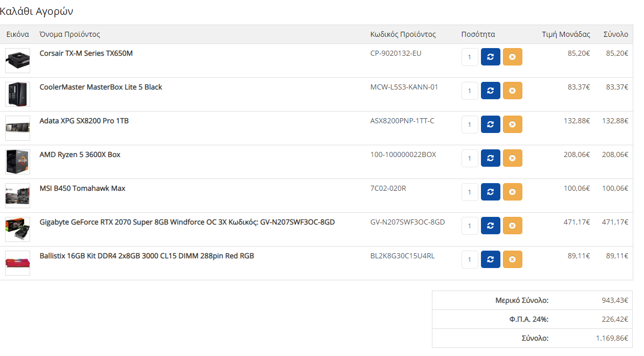

danis1` Δημοσ. 24 Νοεμβρίου 2020 Μέλος Δημοσ. 24 Νοεμβρίου 2020 Καλησπέρα Παιδιά, Εκανα λιγο υπομονη, αλλά νομίζω ήρθε η ώρα να προχωρήσω στην παραγελία ώστε να εχω τον υπολογιστή μέσα στις γιορτές. Θα μπορουσατε να με βοηθήσετε να καταλήξω στην τελική σύνθεση? Για ευκολία υπενθυμίζω, μπατζετ 1200 € χωρίς οθόνη για gaming. Ο σκελετος φαντάζομαι θα ειναι περιπου ο ιδιος με τα παραπανω ποστ εκτος αν εχει αλλαξει κατι δραματικά? Ευχαριστω πολύ
radiohead Δημοσ. 26 Νοεμβρίου 2020 Δημοσ. 26 Νοεμβρίου 2020 Δεν αξίζει να κάνεις τώρα αγορά αδερφέ ειδικά ryzen. Μόνο ο 3800x-xt έχει λογική τιμή την ώρα που μιλάμε. Για καρτα εκεί κι αν γίνεται ο χαμος
danis1` Δημοσ. 26 Νοεμβρίου 2020 Μέλος Δημοσ. 26 Νοεμβρίου 2020 Δυστηχως πρεπει να την κανω μεχρι τελος του χρονου για φορολογικους λογους. Πιστευω στο μπατζετ μου χωραει και ιντελ. Μπορω να εχω μια προταδη με τα σημερινα δεδομενα? Ευχαριστω πολυ
lostinmyworld Δημοσ. 27 Νοεμβρίου 2020 Δημοσ. 27 Νοεμβρίου 2020 (επεξεργασμένο) Χωρίς να είμαι ειδικός κοιτούσα σε κάτι τέτοιο https://tinyurl.com/yys6tlhz Ο επεξεργαστής είναι τίμιος. Η Rx 5600 XT είναι τίμια και μπορείς στο μέλλον να τη βγάλεις και να βάλεις RX 6800 XT (ναι είναι μόνο AMD σε αυτό). Για το λόγο αυτό το σκέφτομαι σοβαρά για αυτό το setup. Δεν είμαι ειδικός και παίζει να είναι πιο υψηλές οι τιμές αλλά είναι από ένα κατάστημα. Επίσης έχω βάλει συναρμολόγηση και wifi adapter επειδή στο σπίτι που μένω θα το χρειαστώ. Στο μέλλον θα πέσουν οι τιμές για αυτό και η ιδέα με την 5600 xt που θα αλλάξει με την 6800 xt όταν γίνει διαθέσιμη σε νορμάλ τιμές. Αλλά και τώρα είναι αρκετά τίμιο (για 1080p σούπερ και 1440p τίμιο). Ελπίζω να βοήθησα. Αν όχι, πείτε μου απόψεις σχετικά γιατί κι εγώ ψάχνομαι αυτόν τον καιρό. Επεξ/σία 27 Νοεμβρίου 2020 από lostinmyworld
mkp Δημοσ. 28 Νοεμβρίου 2020 Δημοσ. 28 Νοεμβρίου 2020 Eφόσον δεν γίνετε να περιμένεις, άπλα πάρε τον παρακάτω συνδυασμό με 1000 ευρώ Ryzen 3600 + B550 + 16GB 3600MHz + 5700XT + 1TB NVME + PSU 750W+
