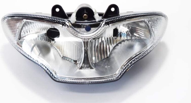

TRILOBYTER Δημοσ. 30 Αυγούστου 2020 Δημοσ. 30 Αυγούστου 2020 Καλησπερα μηπως εχετε καποια προταση; Προοριζεται για σκουτερ, εχει μεσαια σκαλα Η7 και μεγαλη Η1, ψαχνω για τυπου ξενον. Θελω οσο το δυνατον δυνατοτερο φως, κοιτουσα philips και osram αλλα δεν εβγαλα ακρη στο σκρουτζ, εχει πολλα μοντελα. Ευχαριστω
agnostos13 Δημοσ. 31 Αυγούστου 2020 Δημοσ. 31 Αυγούστου 2020 Έχει projector το φανάρι ή απλό κάτοπτρο; 1
TRILOBYTER Δημοσ. 31 Αυγούστου 2020 Μέλος Δημοσ. 31 Αυγούστου 2020 1 ώρα πριν, agnostos13 είπε Έχει projector το φανάρι ή απλό κάτοπτρο; Φιλε μου δε γνωριζω, πως μπορω να το μαθω αυτο;
agnostos13 Δημοσ. 31 Αυγούστου 2020 Δημοσ. 31 Αυγούστου 2020 1 λεπτό πριν, TRILOBYTER είπε Φιλε μου δε γνωριζω, πως μπορω να το μαθω αυτο; γράψε το μοντέλο του scooter
TRILOBYTER Δημοσ. 31 Αυγούστου 2020 Μέλος Δημοσ. 31 Αυγούστου 2020 (επεξεργασμένο) αυτο ειναι το φαναρι Επεξ/σία 31 Αυγούστου 2020 από TRILOBYTER
agnostos13 Δημοσ. 31 Αυγούστου 2020 Δημοσ. 31 Αυγούστου 2020 (επεξεργασμένο) Άρα έχει κάτοπτρο. Σε αυτή την περίπτωση κατά 90% αν βάλεις λάμπα led (ή xenon) θα φέγγει στο γάμο του καραγκιόζη (σαφώς θα πρέπει να κάνεις δοκιμές για να είσαι 100% σίγουρος). Αν δεν θες να ρισκάρεις δοκίμασε καλύτερα κάποιες αλογόνου με εφέ xenon (πχ philips white vision). Επεξ/σία 31 Αυγούστου 2020 από agnostos13
TRILOBYTER Δημοσ. 31 Αυγούστου 2020 Μέλος Δημοσ. 31 Αυγούστου 2020 3 λεπτά πριν, agnostos13 είπε Άρα έχει κάτοπτρο. Σε αυτή την περίπτωση κατά 90% αν βάλεις λάμπα led (ή xenon) θα φέγγει στο γάμο του καραγκιόζη (σαφώς θα πρέπει να κάνεις δοκιμές για να είσαι 100% σίγουρος). Αν δεν θες να ρισκάρεις δοκίμασε καλύτερα κάποιες αλογόνου με εφέ xenon (πχ philips white vision). Ευχαριστω, οταν γραφω LED H7 στο σκρουτζ μου βγαζει μια λιστα λαμπες, αλλα στην περιφραφη κατω λεει: αλογονου.. ειναι καποιο λαθος τυ σκρουτζ αυτο;
agnostos13 Δημοσ. 31 Αυγούστου 2020 Δημοσ. 31 Αυγούστου 2020 5 λεπτά πριν, TRILOBYTER είπε Ευχαριστω, οταν γραφω LED H7 στο σκρουτζ μου βγαζει μια λιστα λαμπες, αλλα στην περιφραφη κατω λεει: αλογονου.. ειναι καποιο λαθος τυ σκρουτζ αυτο; Αλογόνου και led είναι διαφορετικές τεχνολογίες. Δεν μπορεί να είναι και αλογόνου και led. 1
TRILOBYTER Δημοσ. 31 Αυγούστου 2020 Μέλος Δημοσ. 31 Αυγούστου 2020 7 λεπτά πριν, agnostos13 είπε Αλογόνου και led είναι διαφορετικές τεχνολογίες. Δεν μπορεί να είναι και αλογόνου και led. https://www.skroutz.gr/c/1241/car_bulbs/m/9493/Osram/f/599505/H1.html?order_by=pricevat&order_dir=asc ολες αλογονου ειναι..

Extinction Δημοσ. 3 Σεπτεμβρίου 2020 Δημοσ. 3 Σεπτεμβρίου 2020 Δεν χρειάζεται να το γράψεις, αριστερά πατάς τον τύπο της λάμπας σου και μετά την τεχνολογία που θέλεις. Πχ, 1 κλικ H7 και μετά 1 κλικ στο LED. H1: Nighteye H1 A315 S2 9-32V 2τμχ H7: Nighteye H7 A315 Original Headlight 12V / 24V 2τμχ Θα πας σε LED, για την λιγότερη κατανάλωση άρα και την λιγότερη φθορά σε ότι αφορά τα ηλεκτρικά από το scooter. Πρέπει να μας πεις το μοντέλο όμως.. με σκέτη φωτογραφία του φαναριού δεν βγαίνει σωστή άκρη... γενικά σε aftermarket λάμπες κάθε είδους το πρόβλημα είναι με τα "cooler" που έχουν οι λάμπες. Δηλαδή το πόσο πίσω θα βγαίνει η λάμπα, γιατί αν το φανάρι δεν έχει χώρο, μπορεί να μην χωράει ή μπορεί να μην έχεις την δυνατότητα να ρυθμίσεις το ύψος και να στραβώνεις τον κόσμο χωρίς να βλέπεις ούτε εσύ στον δρόμο. Διάλεξα τις nighteye γιατί από προσωπική εμπειρία μέχρι πρόσφατα που έδωσα το δικό μου μηχανάκι, ήταν η 3η μου επιλογή μετά από 2 επώνυμες και δεν κιτρινίσαν ποτέ.. Εγώ είχα αγοράσει 1 τεμάχιο από γνωστό κατάστημα, μετά είδα ότι με τα ίδια λεφτά θα μπορούσα να είχα πάρει 2 τεμάχια. Ρώτα σε 2-3 μαγαζιά για την συγκεκριμένη μάρκα και αν δίνουν 1 τεμάχιο.. Δύσκολα σπάνε πακέτο, και προφανώς δεν σε συμφέρει να δώσεις ένα 50ρικο, αλλά μπορείς να τις πάρεις και να δώσεις τις άλλες 2 σε αγγελία για πλάκα και να πάρεις πίσω ένα 25ρι.. Την τοποθέτηση την κάνεις και μόνος σου, έστω ότι λύσεις το φανάρι, σε συνδεσμολογία δεν αλλάζει το παραμικρό, όπως θα βγάλεις τις εργοστασιακές λάμπες, θα βάλεις την βάση από τις λάμπες πάνω στο φανάρι, και μετά θα βιδώσεις την λάμπες στην βάση τους, θα συνδέσεις τις φίσες και είσαι έτοιμος.
greekfragma Δημοσ. 3 Σεπτεμβρίου 2020 Δημοσ. 3 Σεπτεμβρίου 2020 με τέτοιο φανάρι μη βαλεις led. και εσυ θα βλεπεις χειροτερα και θα τυφλωνεις τους απεναντι με κινδυνο ατυχηματος. βαλε καλυτερες αλογονου οπως αυτες https://www.skroutz.gr/s/14279812/Philips-H7-X-tremeVision-130-12V-2τμχ.html?from=catspan https://www.skroutz.gr/s/14258239/Philips-H1-X-tremeVision-130-12V-2τμχ.html 1
nick#18 Δημοσ. 4 Σεπτεμβρίου 2020 Δημοσ. 4 Σεπτεμβρίου 2020 (επεξεργασμένο) Υπαρχουν ποιοτητες και ποιοτητες σε led. Οι πρωτες nighteye Η7 ειναι πολυ καλες που αναφερθηκαν.. σε 3 αυτοκινητα με καθρευτη στο φαναρι, δεν στραβωνουν παρα μονο αν πας μπροστα και κοιταξεις τη δεσμη απο χαμηλα υπο γωνια. Αν παρατηρησεις αυτες οι λαμπες εχουν 3 κουκιδιτσες σε καθε πλευρα που αναπαριστουν το συρματακι της λαμπας αλογονου. Οι αλλες που εχουν 1 τετραγωνο led δεν το πετυχαινουν σωστα αυτο με αποτελεσμα να φεγγουν με σιγουρια στο γαμο του καραγκιοζη... Επισης προσφατα εβαλε αυτες (σε Η4 ομως οχι σε H7) φιλος σε smart 453.. παρα το μεγαλο led εκατσαν αψογα στο αυτοκινητο και δεν ενοχλει ουτε διερχομενους στο αντιθετο ρευμα ουτε προπορευομενους μπροστα του.. Σε ολες τις περιπτωσεις ρυθμιστηκαν και τα φαναρια... σε scooter δεν ξερω κατα ποσο γινεται! Με σιγουρια παντως.. βαλε philips x-treme vision που προτεινουν παραπανω.. 1000δοκιμασμενη πολυ καλη λυση.. Επεξ/σία 4 Σεπτεμβρίου 2020 από nick#18
