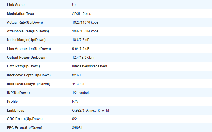

nikosf579 Δημοσ. 28 Αυγούστου 2020 Δημοσ. 28 Αυγούστου 2020 (επεξεργασμένο) καλησπερα, μετα απο προβλημα που παρουσιαστηκε στο ιντερνετ ο παροχος μου προτεινε να αλλαξω πριζα τηλεφωνου και να συνδεσω αλλου το ρουτερ γιατι εχανε απο εκει. το σπιτι ειναι πολυ παλιο και το ρουτερ με το τηλεφωνο ηταν σε πολυμπριζο με αλλες συσκευες μαζι οποτε τραβηξαμε με τον ηλεκτρολογο μια νεα γραμμη απο το ρολοι με μια νεα πριζα και καινουργιο καλωδιο cat6 και συνδεσαμε ιντερνετ/τηλεφωνο ποτέ δεν ειδα μεγαλη αλλαγη στην ταχυτητα μου και τωρα παλι αντιμετωπιζω προβληματα με το ιντερνετ παρα τις αλλαγες.οι ταχυτητες ειναι συχνα πολυ χαμηλες,φτανω και μεχρι 3 mbps download ενω στην καλυτερη 11,και τα ping ακομα και χωρις καμια συσκευη συνδεδεμενη φτανουν τα 200 καμια φορα. μιλησα με τον παροχο αλλα δεν μου εχει δωσει ουσιαστικη λυση.τι αλλο μπορω να κοιταξω?παρατηρησα η πριζα του τηλεφωνου γραφει πανω cat3,υπαρχει περιπτωση να "κοβει" ταχυτητα η πριζα απο το cat6 που μπαινει μεχρι το ρουτερ?υπαρχει περιπτωση να φτιαξει κατι με αλλαγη ρουτερ? η γραμμη μου ειναι 24αρα και συντομα που θα εχω την δυνατοτητα θα κανω αναβαθμιση σε 50αρα αλλα αυτα τα προβληματα με ανησυχουν καθε ιδεα καλοδεχουμενη,ευχαριστω πολυ Επεξ/σία 28 Αυγούστου 2020 από nikosf579
poulinos Δημοσ. 28 Αυγούστου 2020 Δημοσ. 28 Αυγούστου 2020 αλλο να μειωνεται η ταχυτητα που κατεβαζειςναλλο να μειωνεται η ταχυτητα συγχρονισμου μεσα απο το ρουτερ. 2 διαφορετικα προβληματα.

Aggelos_INSM Δημοσ. 30 Αυγούστου 2020 Δημοσ. 30 Αυγούστου 2020 15 ώρες πριν, nikosf579 είπε Μια χαρα ειναι η γραμμη σου.. Με ethernet εχεις θέμα ?
