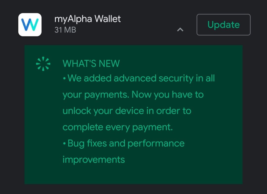

Delas.46 Δημοσ. 15 Σεπτεμβρίου 2020 Μέλος Δημοσ. 15 Σεπτεμβρίου 2020 Με σημερινή ενημέρωση, αφαίρεσαν την δυνατότητα πληρωμής με κλειδωμένη οθόνη. Επίσης γράφουν ότι διορθώθηκαν κάποια bugs. Πιθανόν να συμπεριλαμβάνεται και η καθυστέρηση όταν η εφαρμογή δεν βρισκόταν στο foreground. Αν κάποιος δοκίμασε ας μας πει.

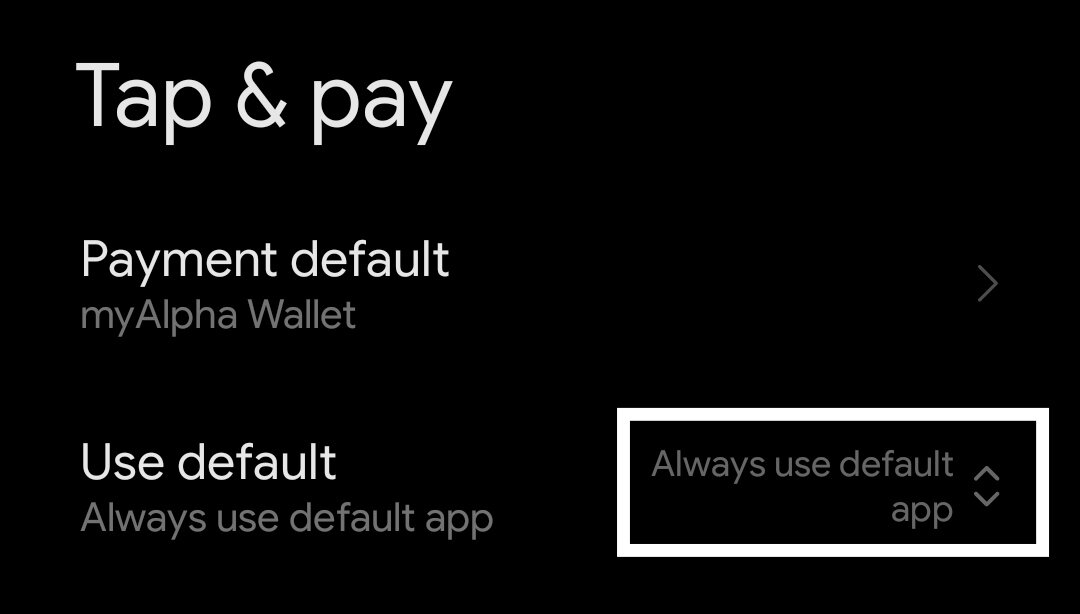

spy_vlsi Δημοσ. 19 Σεπτεμβρίου 2020 Δημοσ. 19 Σεπτεμβρίου 2020 Κατέβασα χθες την εφαρμογή wallet, έβαλα την κάρτα κανονικά, έκανα το wallet προεπιλεγμενο τρόπο πληρωμής στο nfc και τίποτα. Σε 3 προσπάθειες πληρωμής μου βγάζει Σφάλμα. Εχει κανείς καμιά ιδέα.; xiaomi Mi9T το μοντέλο. Για να πληρώσω ξεκλειδώνω το κινητό όπως το gpay
Delas.46 Δημοσ. 19 Σεπτεμβρίου 2020 Μέλος Δημοσ. 19 Σεπτεμβρίου 2020 (επεξεργασμένο) 6 λεπτά πριν, spy_vlsi είπε Κατέβασα χθες την εφαρμογή wallet, έβαλα την κάρτα κανονικά, έκανα το wallet προεπιλεγμενο τρόπο πληρωμής στο nfc και τίποτα. Σε 3 προσπάθειες πληρωμής μου βγάζει Σφάλμα. Εχει κανείς καμιά ιδέα.; xiaomi Mi9T το μοντέλο. Για να πληρώσω ξεκλειδώνω το κινητό όπως το gpay Και εγώ Mi9T έχω και λειτουργεί κανονικά. Δοκίμασες με ανοιχτή εφαρμογή; Μήπως έχεις ενεργή την επιλογή overwrite στις ρυθμίσεις tap n pay? Επίσης ως "secure element position" έχω "HCE Wallet". Σφάλμα τα POS βγάζουν όταν δεν είναι σωστά σεταρισμενες οι εφαρμογές, και αντί για στοιχεία κάρτας στέλνει τα στοιχεία του NFC το κινητό. Το έχω πάθει με ρολόι WearOs. Επεξ/σία 19 Σεπτεμβρίου 2020 από Delas.46 1
spy_vlsi Δημοσ. 19 Σεπτεμβρίου 2020 Δημοσ. 19 Σεπτεμβρίου 2020 Μάλλον το secure element position φταίει.στο άλλο μου κινητό που έχει αυτή την επιλογή το gpay δουλεύει μια χαρά. Ωστόσο δεν ξέρω τι κάνει 😜 σ ευχαριστώ πολύ πάντως για την άμεση απάντηση
Delas.46 Δημοσ. 19 Σεπτεμβρίου 2020 Μέλος Δημοσ. 19 Σεπτεμβρίου 2020 4 λεπτά πριν, spy_vlsi είπε Μάλλον το secure element position φταίει.στο άλλο μου κινητό που έχει αυτή την επιλογή το gpay δουλεύει μια χαρά. Ωστόσο δεν ξέρω τι κάνει 😜 σ ευχαριστώ πολύ πάντως για την άμεση απάντηση Ήρθε email και για αυτό η άμεση απάντηση! Πάντως δες και την άλλη επιλογή και ενημέρωσε με νεότερα αν μπορέσεις. 1

spy_vlsi Δημοσ. 20 Σεπτεμβρίου 2020 Δημοσ. 20 Σεπτεμβρίου 2020 Στις 19/9/2020 στις 12:08 ΠΜ, Delas.46 είπε Και εγώ Mi9T έχω και λειτουργεί κανονικά. Δοκίμασες με ανοιχτή εφαρμογή; Μήπως έχεις ενεργή την επιλογή overwrite στις ρυθμίσεις tap n pay? Επίσης ως "secure element position" έχω "HCE Wallet". Σφάλμα τα POS βγάζουν όταν δεν είναι σωστά σεταρισμενες οι εφαρμογές, και αντί για στοιχεία κάρτας στέλνει τα στοιχεία του NFC το κινητό. Το έχω πάθει με ρολόι WearOs. Μετα την αλλαγή σε HCE Wallet επιβεβαιώνω 2 επιτυχής συναλλαγές. Απλά ξεκλειδώνεις το κινητό και το περνας. 1
