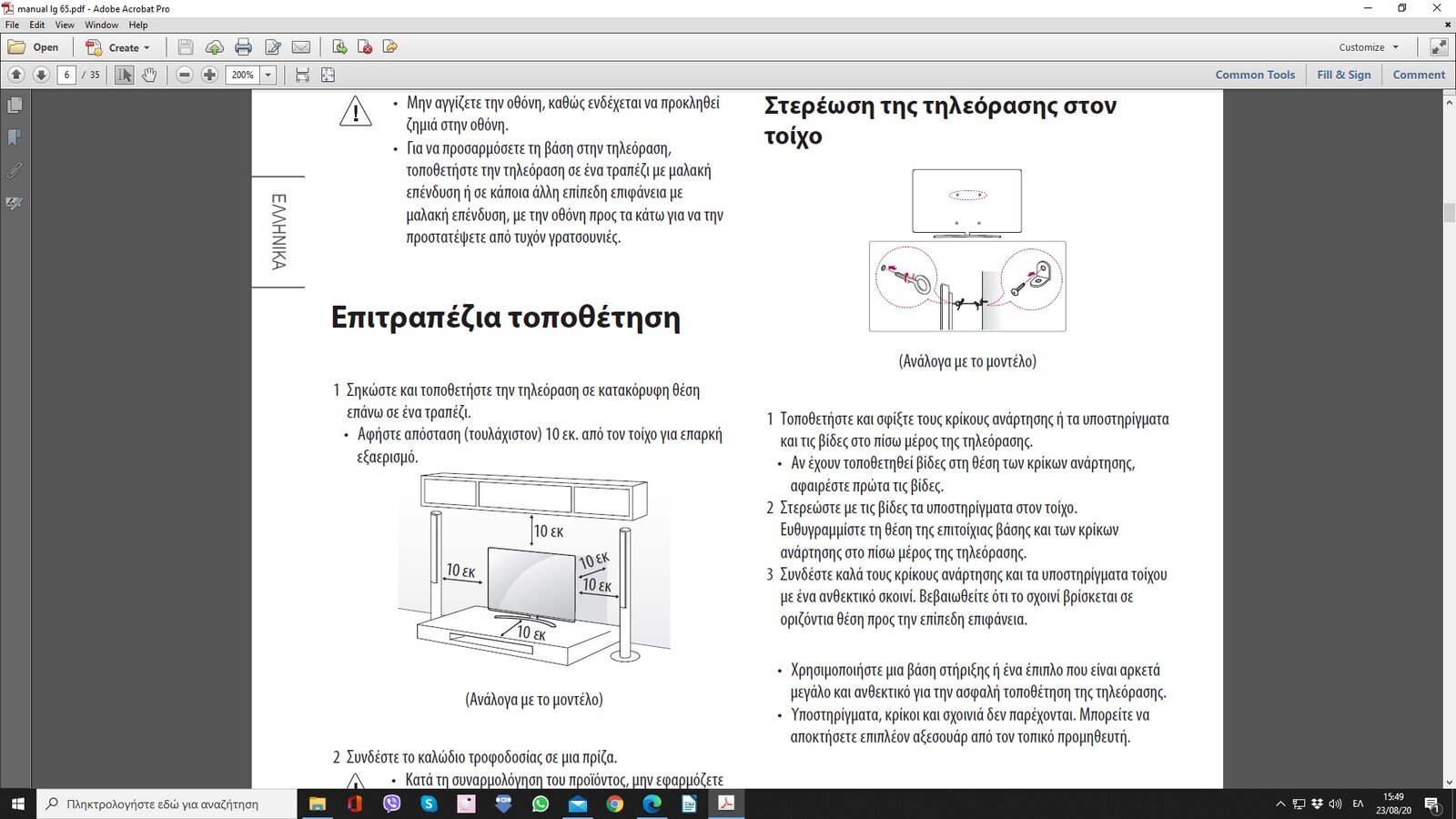

louben Δημοσ. 23 Αυγούστου 2020 Δημοσ. 23 Αυγούστου 2020 Παιδια μια ερώτηση. Μολις πηρα την LG 65UM7400 Την έχω πανω σε έπιπλο σε αποσταση 50 εκ απο τον τοίχο. Μολαταυτα επειδή έχουμε βρεβος στο σπιτι που οσονουπω θα τρεχει φοβαμαι μην πεσει πάνω στο έπιπλο και έχουμε ατυχημα. Στο manual η τηλεοραση αναφερει το εξής κιτ .Βιδες- κρικοι που βιδωνουν στη θέση των βιδων για τη βάση vesa και γωνιες που βιδώνουν στον τοιχο.Συνδεονται μεταξυ τους με σκοινι και υποτιθεται η τηλεόραση δεν πεφτει.Επισυνάπτω εικονα απο το Manual. Οσο και να εψαξα δεν βρηκα τέτοιο κιτ. Το έχει δοκιμασει κάποιος; Αν πάρω κοινους κρικους και γωνιες του εμποριου ειμαι οκ; Αλλη ιδέα;

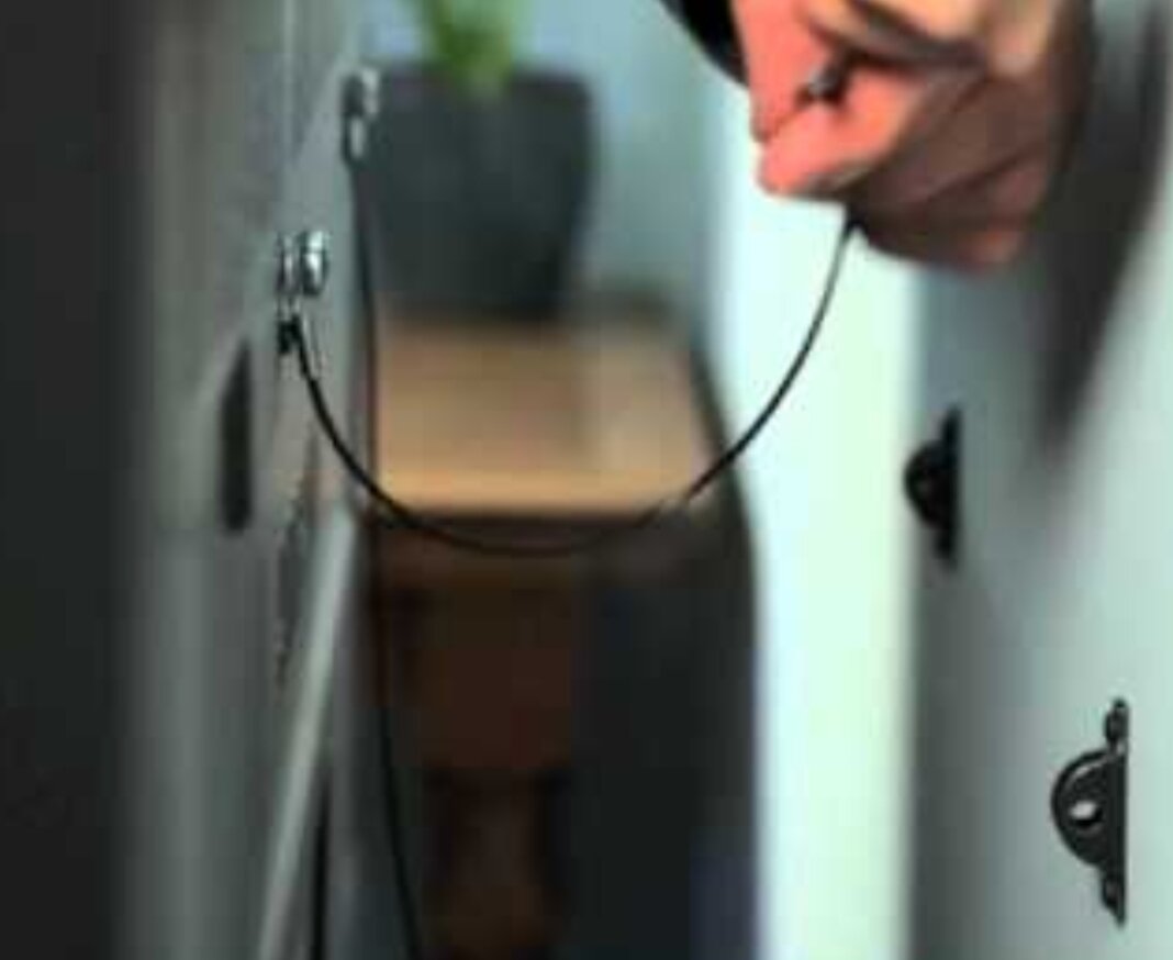

TechnoState Δημοσ. 23 Αυγούστου 2020 Δημοσ. 23 Αυγούστου 2020 .... φαντάσου κάτι παρόμοιο αλλά με κρίκο (τύπου ναυτικό κλειδί για να αφαιρεθεί πιο εύκολα αν χρειαστεί) κ τσερκι(μέσα σε θερμοσυστολικό-για κάποια καλαισθησία) αντί κορδόνι... (Ίσως ανεβάσω φωτογραφία αν βρω την ευκαιρία κ βρεθώ σύντομα στον χώρο)

louben Δημοσ. 24 Αυγούστου 2020 Μέλος Δημοσ. 24 Αυγούστου 2020 14 ώρες πριν, TechnoState είπε @louben εγώ είχα βάλει μόνο απο την μεριά της τηλεόρασης, στην μεριά του τοίχου, είχα περάσει απευθείας το στριφώνι (μέσα στην τρύπα του "τσερκιού" κ βιδωμα στο ούπατ, στον τοίχο. Εγώ πάλι σκεφτόμουν και στις δυο πλευρες (τηλεόραση τοιχος) κρίκους και στις δυο άκρες του τσερκιου κάτι τέτοιο για ευκολοτερη αποδεσμευση https://tools4you.gr/index.php?route=product/product&product_id=4508&skr_prm=WyI2N2FmZGI4YS01NDc0LTQ5MzAtYWIxOS05NDFhNzVhMmRkYjciLDE1OTgzMDE2Mjg5OTcseyJhcHBfdHlwZSI6IndlYiIsImNwIjoiZiIsInRhZ3MiOiIifV0 Τι λέτε; Το τσέρκι τι πάχος να εχει (πχ 3 mm ειναι οκ?) ΚΑι κάτι ακόμη . Οπως φαινεται και στη φώτο το τσερκι δεν (πρπει να ) ειναι τεντωμενο. Ποσο αερα να του δώσω σε σχέση με το μήκος(πχ αν η απόσταση τηλεορασης τοιχου ειναι 40 εκ να δωσω αέρα αλλα 20 ή είναι πολύ;
TechnoState Δημοσ. 25 Αυγούστου 2020 Δημοσ. 25 Αυγούστου 2020 ...δες κάτι τέτοιο, μιας κ ασφαλίζει καλύτερα. https://www.tsourosmarine.gr/el/anoxidota/3172-άγκιστρο-ναυτικό-κλειδί.html Είδα ότι πλέον υπάρχει έτοιμο πλαστικοποιημένο τσέρκι στην αγορά οπότε δεν χρειάζεται να μπλέκεις με θερμοσυστελόμενα. Πιστεύω 3-5 πόντους max. είναι οκ αφού ότι χρειαστεί να κάνεις από πίσω, απλά θα αφαιρείς το άγκιστρο/ναυτικό κλειδί κ θα την τραβάς μπροστά, για να σου δίνει χέρι.
