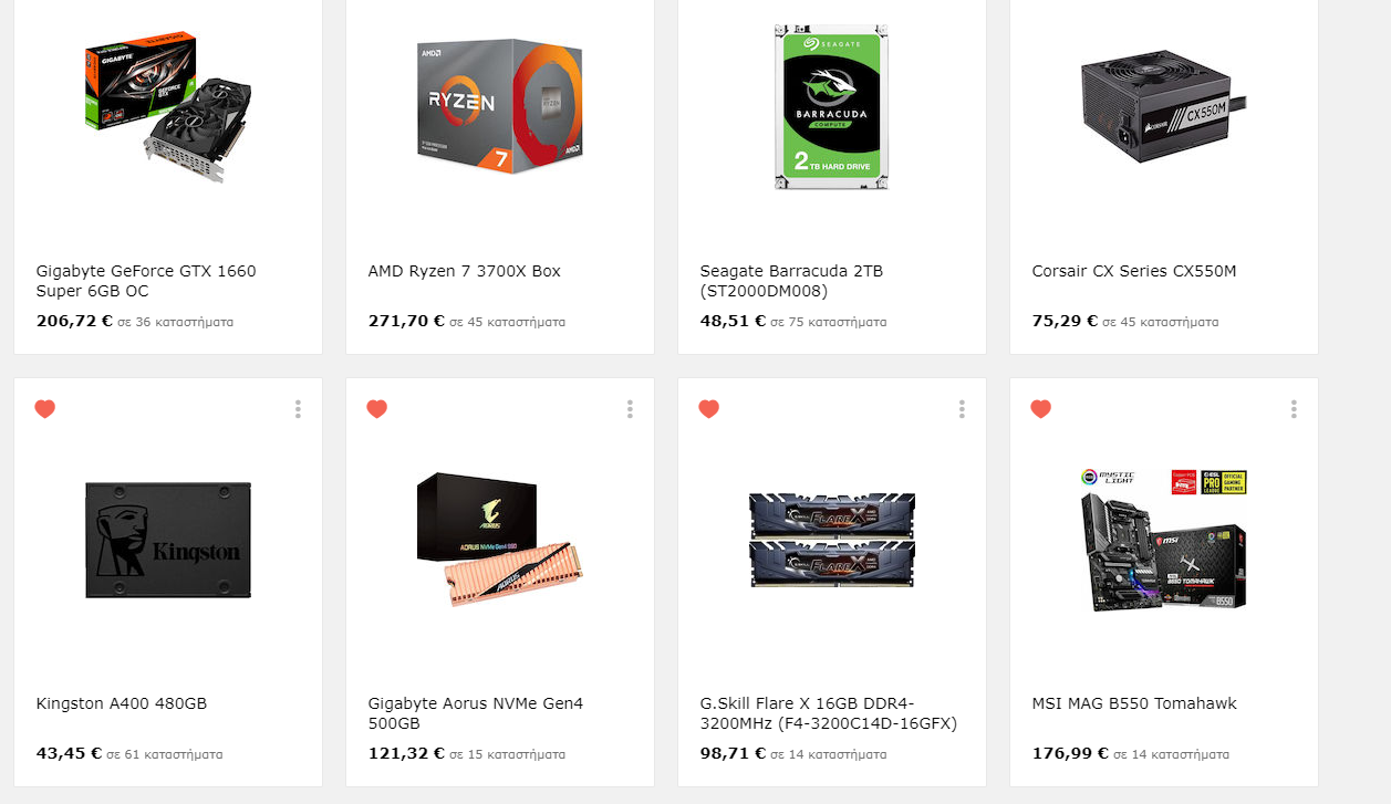

darkwolf8 Δημοσ. 23 Αυγούστου 2020 Δημοσ. 23 Αυγούστου 2020 Λοιπον αν θες κυριως για προγραμματα πιστευω ειναι οτι πρεπει αυτο.Παει σχεδον 1100(1088 ευρω).Οι ραμ ειναι πιο γρηγορες αυτες λογω χαμηλου latency.Επισης λογως αυτης της μητρικης σου εβαλα τον m2 που ο συγκεκριμενος ειναι πιο γρηγορος απο τους υπολοιπους m2(δες ταχυτητες)Ο επεξεργαστης ειναι πολυ δυνατος για εφαρμογες.Επισης η καρτα ειναι δυνατη.Ψυκτρα αλλη δεν χρειαζεσαι διοτι δεν θα κανεις overclocking. 1

darkwolf8 Δημοσ. 23 Αυγούστου 2020 Δημοσ. 23 Αυγούστου 2020 1 λεπτό πριν, xsadgp είπε @darkwolf8 δεν έχω λόγια, ευχαριστώ πάρα πολύ!! Τα κοιτάζω όλα μαζί, στη συνέχεια ένα-ένα και θα επανέλθω (no good deed goes unpunished). Να είσαι πάντα καλά Τπτ με τον m2 π σ εβαλα παντως μπες στο στην σελιδα την επισημη της μητρικης.Θα κοιταξεις οτι υποστηριζει m2 με πιο υψηλες ταχυτητες.Γι αυτο ειναι πιο ακριβος.Αλλα ειναι πολυ πιο γρηγορος.
elpenor Δημοσ. 23 Αυγούστου 2020 Δημοσ. 23 Αυγούστου 2020 (επεξεργασμένο) @darkwolf8 Πολύ ωραίο σε γενικές γραμμές το build. Ο συγκεκριμένος M2 δεν αξίζει τα χρήματα του, για τη δουλειά που τον θέλει ο OP (4Kib Q32T1/Q1T1) θα ήταν καλύτερα από όλες τις απόψεις ο Adata 8200Pro με 74 ευρώ. Επίσης με 78 ευρώ υπάρχουν οι Crucial Ballistix RAM, μπορεί να μην είναι b-die αλλά δουλεύουν 3600/16 με XMP, δεν ξέρεις κατά πόσο ο OP θα θέλει να χάσει ώρες για RAM OC. @xsadgp Αντί να πάρεις ένα μέτριο SSD και ένα πολύ αργό HDD θα ήταν πολύ καλύτερα να έπαιρνες ένα SSD/NVME 1-2ΤΒ. Επεξ/σία 23 Αυγούστου 2020 από elpenor 1

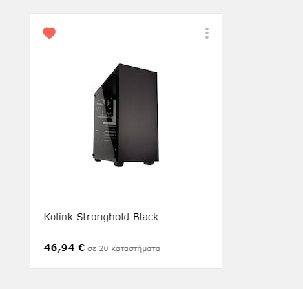

raul7 Δημοσ. 23 Αυγούστου 2020 Δημοσ. 23 Αυγούστου 2020 Καλησπέρα, δεν είναι κρίμα να κάνει pc των 1000€+ ευρώ για productivity και multitasking και να έχει 16gb ram? Στην τελική μπορεί να κόψει από την κάρτα γραφικών που ήθελε κάτι παραπάνω από ενσωματωμένη, και πηγαίνοντας σε 1650 super για παράδειγμα χωράει και 32 gb γρήγορη ραμ με τη χρηματική διαφορά. Και games θα παίζει μια χαρα, και πιο δυνατό θα είναι το σύστημα μακροχρόνια για την κυρία χρήση του που έγραψε ο ts. Για παράδειγμα ραμ https://www.foxstore.gr/index.php?route=product/product&path=1_942_968_468&product_id=91160 Τροφοδοτικό έχει στο ίδιο κατάστημα tx 550m με με 83€ https://www.foxstore.gr/index.php?route=product/product&product_id=3406&ref=bestprice.gr Ίσως θα χρειαζόταν και κάποιο silent κουτί για το θέμα του θορύβου αλλά δεν έχω κάποιο να προτείνω. Πρέπει επίσης να βρούμε και μαγαζί για να προσαρμοστούν οι επιλογές ανάλογα.. 1

darkwolf8 Δημοσ. 24 Αυγούστου 2020 Δημοσ. 24 Αυγούστου 2020 4 ώρες πριν, raul7 είπε Καλησπέρα, δεν είναι κρίμα να κάνει pc των 1000€+ ευρώ για productivity και multitasking και να έχει 16gb ram? Στην τελική μπορεί να κόψει από την κάρτα γραφικών που ήθελε κάτι παραπάνω από ενσωματωμένη, και πηγαίνοντας σε 1650 super για παράδειγμα χωράει και 32 gb γρήγορη ραμ με τη χρηματική διαφορά. Και games θα παίζει μια χαρα, και πιο δυνατό θα είναι το σύστημα μακροχρόνια για την κυρία χρήση του που έγραψε ο ts. Για παράδειγμα ραμ https://www.foxstore.gr/index.php?route=product/product&path=1_942_968_468&product_id=91160 Τροφοδοτικό έχει στο ίδιο κατάστημα tx 550m με με 83€ Corsair TX-M Series TX550M83,43€ στο Foxstore Ίσως θα χρειαζόταν και κάποιο silent κουτί για το θέμα του θορύβου αλλά δεν έχω κάποιο να προτείνω. Πρέπει επίσης να βρούμε και μαγαζί για να προσαρμοστούν οι επιλογές ανάλογα.. Συμφωνω και με αυτο.Απλα θεωρω οτι στο μελλον ειναι ευκολο να προσθεσει αλλα 16 gb που ειναι ευκολο απο το να αλλαζει καρτα.Με αυτο το σκεπτικο πηγα. 5 ώρες πριν, elpenor είπε @darkwolf8 Πολύ ωραίο σε γενικές γραμμές το build. Ο συγκεκριμένος M2 δεν αξίζει τα χρήματα του, για τη δουλειά που τον θέλει ο OP (4Kib Q32T1/Q1T1) θα ήταν καλύτερα από όλες τις απόψεις ο Adata 8200Pro με 74 ευρώ. Επίσης με 78 ευρώ υπάρχουν οι Crucial Ballistix RAM, μπορεί να μην είναι b-die αλλά δουλεύουν 3600/16 με XMP, δεν ξέρεις κατά πόσο ο OP θα θέλει να χάσει ώρες για RAM OC. @xsadgp Αντί να πάρεις ένα μέτριο SSD και ένα πολύ αργό HDD θα ήταν πολύ καλύτερα να έπαιρνες ένα SSD/NVME 1-2ΤΒ. Καλησπερα.Απλα ο συγκεκριμενος m2 ειναι πολυ πιο γρηγορος απο τον 8200.Τον 8200 εχω και εγω που ειναι μια χαρα.Απλα τον εβαλα διοτι ειναι gen4 1
elpenor Δημοσ. 24 Αυγούστου 2020 Δημοσ. 24 Αυγούστου 2020 (επεξεργασμένο) 8 ώρες πριν, darkwolf8 είπε Συμφωνω και με αυτο.Απλα θεωρω οτι στο μελλον ειναι ευκολο να προσθεσει αλλα 16 gb που ειναι ευκολο απο το να αλλαζει καρτα.Με αυτο το σκεπτικο πηγα. Καλησπερα.Απλα ο συγκεκριμενος m2 ειναι πολυ πιο γρηγορος απο τον 8200.Τον 8200 εχω και εγω που ειναι μια χαρα.Απλα τον εβαλα διοτι ειναι gen4 Είναι πιο γρήγορος από την άποψη ότι είναι Gen4 και για να το εκμεταλλευτεί έχει DDR4 cache που του επιτρέπει να φτάνει τα 4-5GB/s αντί για 3gb/s sequential speeds όμως ο SMI controller του Adata είναι καλύτερος από τον Phison του Aorus ιδίως σε random 4Kib. Στα περισσότερα επαγγελματικά workloads και σε ότι έχει να κάνει με database ο Adata είναι πιο γρήγορος και το βασικό πολύ πιο φτηνός. Για να το πω με παραδείγματα αν έχεις καταφέρει με κάποιο μαγικό τρόπο να έχεις 10GB από data στην RAM και θέλεις να τα γράψεις στο δίσκο ο Aorus θα κάνει λιγότερο από 3 sec ενώ ο Adata μπορεί να κάνει και 5 sec. Αν σκεφτείς ότι οι database εξαιρούνται από το παραπάνω παράδειγμα γιατί για να τηρούν το ACID κάνουν flush μετά από κάθε update ώστε να μην μένουν τα data στην cache θα δεις ότι δεν έχει τέτοια ανάγκη ο OP, και αν του τύχει οι χρόνοι του sequential write είναι σε κάθε περίπτωση πολύ μικροί. Από την άλλη όταν φορτώνεις windows/software/βάσεις/παιχνίδια ο Adata θα είναι 5% με 15% πιο γρήγορος. Μπορείς να δεις το review του Sabrent Rocket (γίνεται σύγκριση και με τον Adata) που είναι πάρα πολύ παρόμοιος με τον Aorus μια και έχουν και οι δύο ίδιο controller, ίδια DDR4 cache και ίδια chip της Toshiba (Kioxia 96L TLC). Επεξ/σία 24 Αυγούστου 2020 από elpenor 1

darkwolf8 Δημοσ. 24 Αυγούστου 2020 Δημοσ. 24 Αυγούστου 2020 16 ώρες πριν, elpenor είπε Είναι πιο γρήγορος από την άποψη ότι είναι Gen4 και για να το εκμεταλλευτεί έχει DDR4 cache που του επιτρέπει να φτάνει τα 4-5GB/s αντί για 3gb/s sequential speeds όμως ο SMI controller του Adata είναι καλύτερος από τον Phison του Aorus ιδίως σε random 4Kib. Στα περισσότερα επαγγελματικά workloads και σε ότι έχει να κάνει με database ο Adata είναι πιο γρήγορος και το βασικό πολύ πιο φτηνός. Για να το πω με παραδείγματα αν έχεις καταφέρει με κάποιο μαγικό τρόπο να έχεις 10GB από data στην RAM και θέλεις να τα γράψεις στο δίσκο ο Aorus θα κάνει λιγότερο από 3 sec ενώ ο Adata μπορεί να κάνει και 5 sec. Αν σκεφτείς ότι οι database εξαιρούνται από το παραπάνω παράδειγμα γιατί για να τηρούν το ACID κάνουν flush μετά από κάθε update ώστε να μην μένουν τα data στην cache θα δεις ότι δεν έχει τέτοια ανάγκη ο OP, και αν του τύχει οι χρόνοι του sequential write είναι σε κάθε περίπτωση πολύ μικροί. Από την άλλη όταν φορτώνεις windows/software/βάσεις/παιχνίδια ο Adata θα είναι 5% με 15% πιο γρήγορος. Μπορείς να δεις το review του Sabrent Rocket (γίνεται σύγκριση και με τον Adata) που είναι πάρα πολύ παρόμοιος με τον Aorus μια και έχουν και οι δύο ίδιο controller, ίδια DDR4 cache και ίδια chip της Toshiba (Kioxia 96L TLC). Ενταξει παραδινομαι δεν ξερω τοσο πολυ καλα τις λεπτομερειες.Απλα βλεπω τους αριθμους.Και η πλακα οτι εχω τον 8200 256 Gb και κοιτω να παρω την b550 msi tomah μαζι με τον gigabyte m2
elpenor Δημοσ. 25 Αυγούστου 2020 Δημοσ. 25 Αυγούστου 2020 (επεξεργασμένο) Στις 24/8/2020 στις 3:16 ΜΜ, darkwolf8 είπε Ενταξει παραδινομαι δεν ξερω τοσο πολυ καλα τις λεπτομερειες.Απλα βλεπω τους αριθμους.Και η πλακα οτι εχω τον 8200 256 Gb και κοιτω να παρω την b550 msi tomah μαζι με τον gigabyte m2 Είναι δύσκολο να συγκρίνεις NVME δίσκους. Υπάρχει ο controller, το firmware, η DDR cache, η SLC cache (δηλαδή κάποιο μέρος των TLC chip που όταν κάνεις write δουλεύουν σαν SLC για να γίνει γρήγορα η εγγραφή και μετά τα γράφουν στα TLC). Θεωρητικά έχεις δίκιο ότι οι ακριβοί Gen4 NVME είναι πιο γρήγοροι στα περισσότερα test, όμως δεν τα λαμβάνουμε υπόψη γιατί σε αυτά τα test η εγγραφή γίνεται με απίστευτες ταχύτητες. Π.χ. όταν τελειώσει τους υπολογισμούς του ένα πρόγραμμα (μετά από αρκετά λεπτά συνήθως) και θέλει να γράψει 1gigabyte data από τη RAM στον NVME στην περίπτωση του ADATA θα κάνει μισό δευτερόλεπτο ενώ στον Aorus θα κάνει 1/4 του δευτερολέπτου, είναι ανούσιο να πληρώσεις για πράγματα που σε κάθε περίπτωση γίνονται σε λιγότερο από 1 sec. Υπάρχουν όμως περιπτώσεις που οι NVME δεν διαβάζουν τόσο γρήγορα τα data, αυτό συμβαίνει με πολλά μικρά αρχεία που είναι γραμμένα σε διαφορετικά μέρη. Στην περίπτωση που πρέπει να διαβαστούν το ένα μετά το άλλο με συγκεκριμένη σειρά οι NVME είναι ακόμα πιο αργοί. Υπάρχουν σενάρια που από τα 5000Mb/s μπορούν να πέσουν στα 50-60Mb/s. Σε αυτά τα σενάρια ο Adata λόγο του firmware και του controller του έχει πολύ καλές επιδόσεις, ισάξιες του Samsung 970 Evo Plus που θεωρείται ο καλύτερος consumer. Υπάρχουν και σενάρια mixed read write που σε κάποια από αυτά ο Adata δεν είναι τόσο γρήγορος σε σχέση με τον Evo Plus, όμως δεν τα συναντάς πολύ συχνά. Ο καλύτεροι επαγγελματικοί NVME για όλα τα δύσκολα σενάρια είναι ο Samsung 970 Pro και οι Intel με τα 3D Xpoint της Intel/Micron όμως κοστίζουν πολύ παραπάνω. Στην Ελλάδα ο Adata πουλιέται πάρα πολύ φτηνά, σχεδόν όσο στην Αμερική ενώ ο Samsung αρκετά ακριβά, αυτό κάνει το value του Adata ασυναγώνιστο. Επεξ/σία 26 Αυγούστου 2020 από elpenor 1
