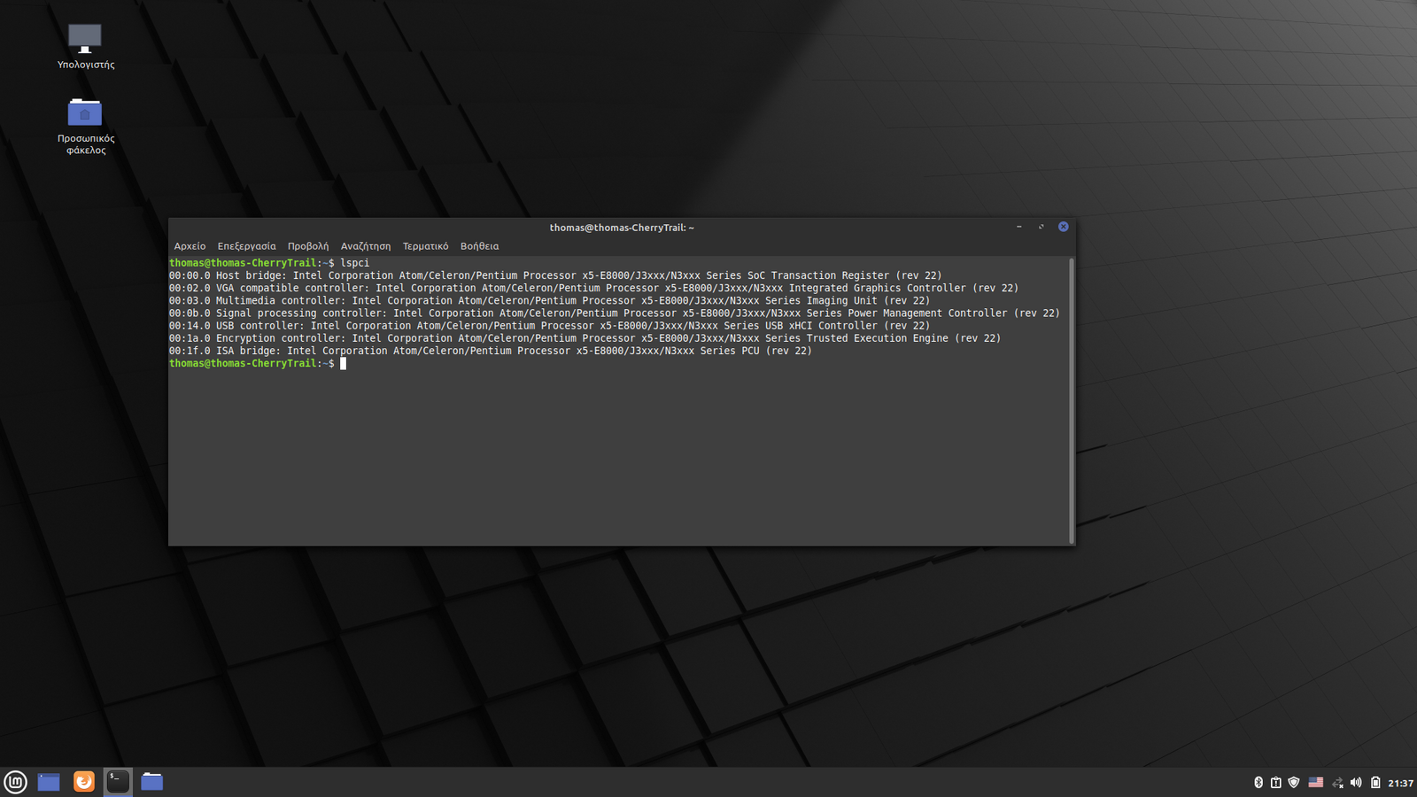

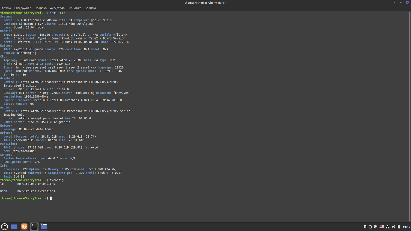

jim_p Δημοσ. 20 Αυγούστου 2020 Δημοσ. 20 Αυγούστου 2020 Ποσταρε καλυτερα πως το βλεπει το lspci. Για το τι ειναι το lspci και πολλα αλλα εχω πει εδω https://www.insomnia.gr/forums/topic/437309-hardware-και-drivers-στο-linux/ Για να μην το εχει στο inxi κατω απο το network, κατι περιεργο παιζει...

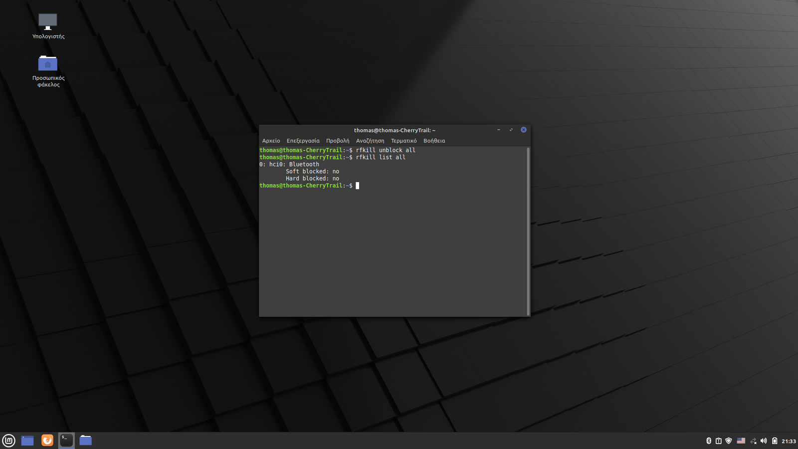

gakos1112 Δημοσ. 20 Αυγούστου 2020 Δημοσ. 20 Αυγούστου 2020 Ξεκινα απ τα απλα.Συνηθως σε τετοιες περιπτωσεις το μηχανημα εχει ενα κουμπι Fn(;) που κλειδωνει το WiFi.Αν δεν δεις φως τοτε δωσε στο τερματικο $ rfkill unblock all $ rfkill list all
andreas1gr Δημοσ. 20 Αυγούστου 2020 Μέλος Δημοσ. 20 Αυγούστου 2020 25 λεπτά πριν, jim_p είπε Ποσταρε καλυτερα πως το βλεπει το lspci. Για το τι ειναι το lspci και πολλα αλλα εχω πει εδω https://www.insomnia.gr/forums/topic/437309-hardware-και-drivers-στο-linux/ Για να μην το εχει στο inxi κατω απο το network, κατι περιεργο παιζει... 24 λεπτά πριν, gakos1112 είπε Ξεκινα απ τα απλα.Συνηθως σε τετοιες περιπτωσεις το μηχανημα εχει ενα κουμπι Fn(;) που κλειδωνει το WiFi.Αν δεν δεις φως τοτε δωσε στο τερματικο $ rfkill unblock all $ rfkill list all
rhtoras Δημοσ. 20 Αυγούστου 2020 Δημοσ. 20 Αυγούστου 2020 Αχ αυτό το Mint που πλασάρεται και για αρχάριους. Αχ! Δοκίμασε τα: nmcli general status Και αν δεις ότι λέει full enabled nmcli device wifi Για να δεις αν βρίσκει τα δίκτυα. Δες αυτό και συνεχίζουμε. 1

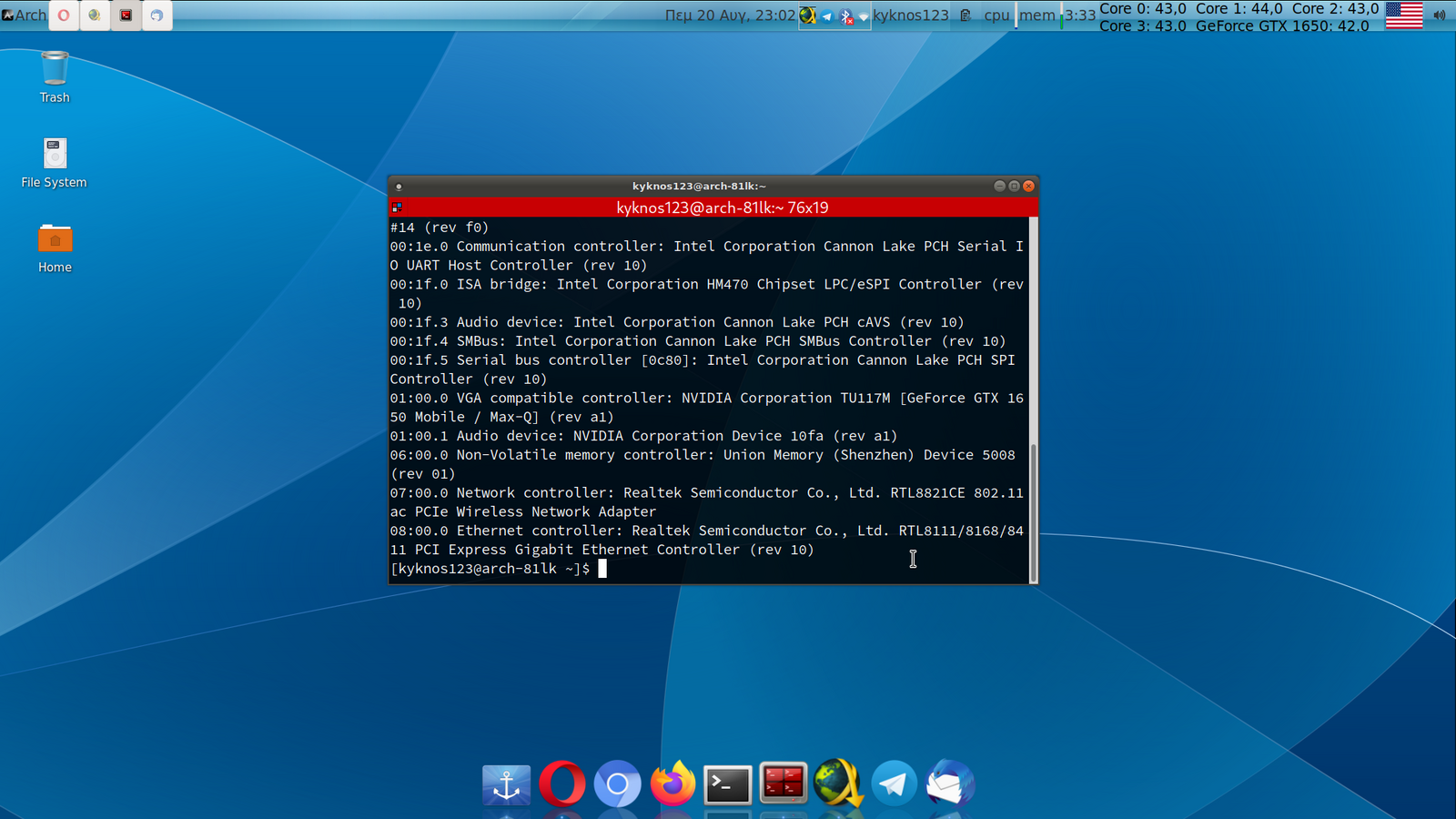

μπουρτζοβλαχος Δημοσ. 20 Αυγούστου 2020 Δημοσ. 20 Αυγούστου 2020 3 ώρες πριν, rhtoras είπε Αχ αυτό το Mint που πλασάρεται και για αρχάριους. Αχ! Δοκίμασε τα: nmcli general status Και αν δεις ότι λέει full enabled nmcli device wifi Για να δεις αν βρίσκει τα δίκτυα. Δες αυτό και συνεχίζουμε. Τι σχεση εχει η διανομη με το wifi? στη δικη μου περιπτωση arch 5.8 πυρηνα δεν εχουν συμπεριλαβει ακομα τον rt8821ce και εβαλα το ανιστοιχο οδηγο απο το aur, αν ειναι μια απο τις ιδιες περιπτωσεις δεν φταιει η Χ διανομη, πολλα laptop με rtl8821ce ο πυρηνας δεν τα βλεπει ακομα σχετικο θεμα

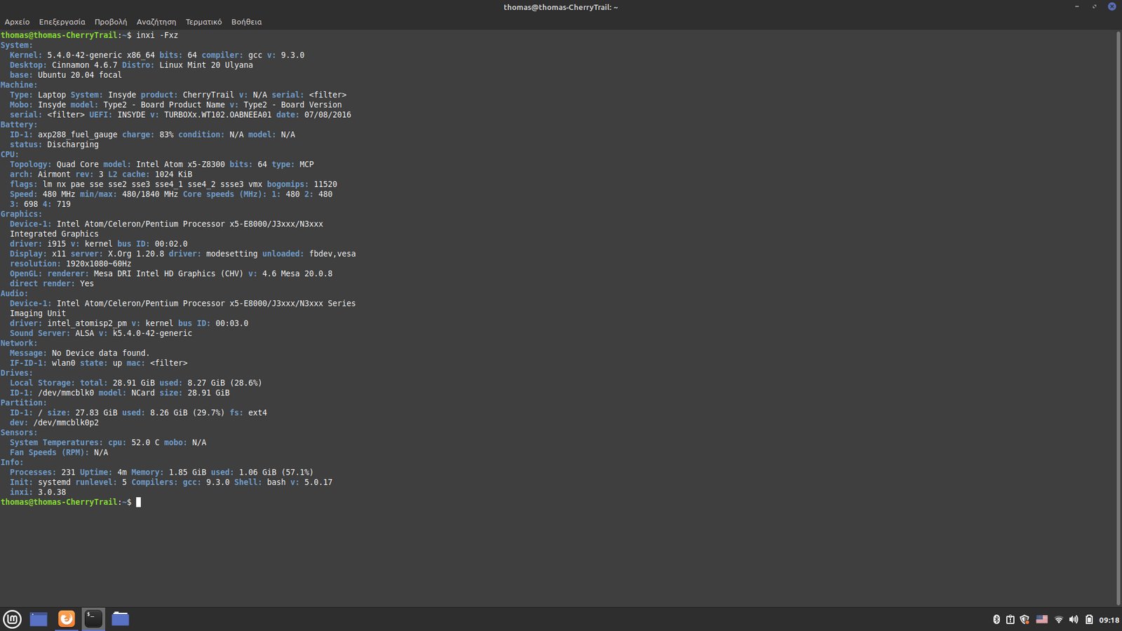

andreas1gr Δημοσ. 21 Αυγούστου 2020 Μέλος Δημοσ. 21 Αυγούστου 2020 (επεξεργασμένο) Καλημέρα σε όλη την παρέα… Λοιπόν δοκίμασα ότι μου προτείνατε και οτι γράφετε στο άλλο ποστ… αλλά δυστυχώς δεν κατάφερα κάτι… Το λάπτοπ είναι το Turbo x Flexbook 360 14' και η wifi κάρτα του είναι της broadcom… Ξέθαψα πριν λίγη ώρα ένα παλιό usb wifi (SMC EZ Connect N Draft 11n Wireless USB 2.0 Adapter) το οποίο έχει και αυτό broadcom κάρτα… Συνδέθηκε κανονικά σε wifi… Όλα καλά λέω… Βγάζω τον αντάπτορα και τέλος… Μετά από λίγο ξανά ανοίγω το τούβλο Χ και ξέχασα να τοποθετήσω το USB Adapter… Και διαπιστώνω ότι έχω πια wifi………!!!!!!!! Πιθανολογώ ότι όπως πέρασε ο οδηγός του usb, ταίριαξε και με του λαπτοπ….;;;;; Εντελώς κουφό… Το θέμα είναι ότι έφτιαξε!!!!!! Επεξ/σία 21 Αυγούστου 2020 από andreas1gr 4
jim_p Δημοσ. 21 Αυγούστου 2020 Δημοσ. 21 Αυγούστου 2020 Ξαναποσταρε αν θες πως την δειχνει το lspci που ελεγα παραπανω...
