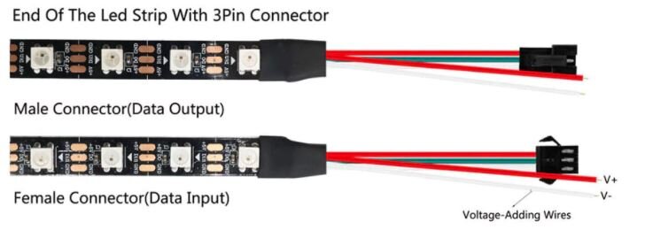

emperor4her Δημοσ. 19 Αυγούστου 2020 Δημοσ. 19 Αυγούστου 2020 Καλημερα, ειχα παρει πριν κανα 4μηνο απο alliexpress μια ledοταινια, με σκοπο να την βαλω στο κουτι μου.. συγκεκριμενα αυτη. στα ακρα, εχει ανταπτορακια οπως φαινεται στη φωτογραφια. θεωρησα, οτι συνδεοντας ενα τετοιο θα χειριζομαι απο το aura sync κανονικα τη ledoταινια. ομως, οταν το συνδεω, αναβει μονο το 1ο λαμπτακι της ταινιας σε χρωμα μπλε. δεν μπορω να αλλαξω τιποτα. ερωτηση: ειναι προβληματικη η ταινια? χρειαζεται κατι αλλο να δουλεψει?
niko13 Δημοσ. 27 Αυγούστου 2020 Δημοσ. 27 Αυγούστου 2020 Μαλλον οχι😒.... Γενικα αν δεν δεις σηματακι aura sync, mystic κτλ το πιθανοτερο να εχεις προβλημα με ελεγχο απο mobo. Δες κατι τετοιο αν τελικα πας για αλλες https://www.amazon.de/EZDIY-FAB-adressierbare-PC-Computergehäuse-Fernbedienung-kompatibel/dp/B07S7TJW2P/ref=sxts_sxwds-bia-wc-p13n1_0?cv_ct_cx=Ezfiy+led&dchild=1&keywords=led+ezdiy&pd_rd_i=B07S7TJW2P&pd_rd_r=ff9d3d7c-1201-4848-ad79-19fc6b6723f9&pd_rd_w=weFFD&pd_rd_wg=i36t4&pf_rd_p=defeb474-44ba-4b10-9e21-a1f9cee950f5&pf_rd_r=RPZ2V70EXE3QK11K1HMB&psc=1&qid=1598557825&sr=1-1-e4abe256-0722-424e-a8a3-6caa9bba7df8 2
tasvar Δημοσ. 30 Αυγούστου 2020 Δημοσ. 30 Αυγούστου 2020 Στο λινκ που έδωσες, στην περιγραφή αναφέρει πως θέλει controller WS2812B Led Strip Work With DC5V,And it must need a WS2812B Led Controller Control it Οπότε θέλει τροφοδοσία 5Vdc και τον controller που αναφέρει... 1
