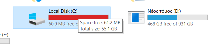

neggo Δημοσ. 17 Αυγούστου 2020 Δημοσ. 17 Αυγούστου 2020 (επεξεργασμένο) Δείτε στη φωτό που έχω ανεβάσει το μέγεθος του προβλήματος. Υπάρχει λύση; 😞 Επεξ/σία 17 Αυγούστου 2020 από neggo

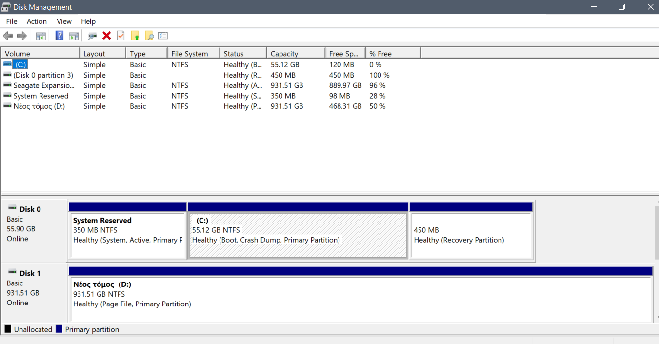

snbblp Δημοσ. 17 Αυγούστου 2020 Δημοσ. 17 Αυγούστου 2020 (επεξεργασμένο) 1 ώρα πριν, neggo είπε Από την εκκαθάριση αρχείων συστήματος κέρδισα μόνο 200 ΜΒ τη διαδικασία που μου προτείνεις να κάνω, δε ξέρω, θα προσπαθήσω αν και μου φαίνεται δύσκολο. Δεν έχω γνώσεις επ' αυτού. Πάτησε window+R στο πληκτρολόγιο, και στο πλαίσιο που θα ανοίξει γράψε diskmgmt.msc. Δείξε μας αυτό που φαίνεται εκεί. ΠΧ: Επεξ/σία 17 Αυγούστου 2020 από snbblp
neggo Δημοσ. 17 Αυγούστου 2020 Μέλος Δημοσ. 17 Αυγούστου 2020 23 λεπτά πριν, imvrios είπε Οι χωρητικότητες πάντως δε ταιριάζουν για να είναι ένας δίσκος! 1TB NTFS formatted δίσκος είναι 931GB, όσο ο D δηλαδή. Μπορούμε να έχουμε ένα screenshot από το disk management; Μη κάνεις κάτι πριν ανεβάσεις το screenshot. 42 λεπτά πριν, hp8 είπε βάλε μια φωτο απο την διαχείριση δίσκων πριν κάνεις οτι δηποτε να δουμε αν εχεις εναν η δυο δισκους Ριξε μια ματια για αυτα που γραφω συρρίκνωση τόμου 3 λεπτά πριν, snbblp είπε Πάτησε window+R στο πληκτρολόγιο, και στο πλαίσιο που θα ανοίξει γράψε diskmgmt.msc. Δείξε μας αυτό που φαίνεται εκεί. ΠΧ: Ανέβασα φωτό
snbblp Δημοσ. 17 Αυγούστου 2020 Δημοσ. 17 Αυγούστου 2020 1 λεπτό πριν, neggo είπε Φίλε μου δεν θέλω να σε στεναχωρήσω, αλλά θέλεις δίσκο. Αυτός είναι εξαιρετικά μικρός! Ενας SSD 250 θα ήταν ιδανική επιλογή σε χαμηλή τιμή, αλλά μπορείς να βάλεις και μεγαλύτερο.
imvrios Δημοσ. 17 Αυγούστου 2020 Δημοσ. 17 Αυγούστου 2020 Δύο δίσκοι λοιπόν. Η πιο εύκολη επιλογή για εσένα είναι να αγοράσεις ένα μεγαλύτερο SSD για να αντικαταστήσεις τον C. Θα συνεννοηθείς με τον τεχνικό σου αν θα σου κλωνοποιήσει την υπάρχουσα εγκατάσταση στο νέο σου δίσκο ή αν θα κάνει format Οι άλλες εναλλακτικές σου είναι software based, πρακτικά να μετακινήσεις τα Program Files στον D αλλά εκεί μπορείς να συναντήσεις διάφορα θέματα και είναι φανερό ότι δεν έχεις την απαραίτητη εμπειρία. Όλα μαθαίνονται αλλά δεν υπάρχει λόγος να μπλέξεις.
neggo Δημοσ. 17 Αυγούστου 2020 Μέλος Δημοσ. 17 Αυγούστου 2020 Μόλις τώρα, snbblp είπε Φίλε μου δεν θέλω να σε στεναχωρήσω, αλλά θέλεις δίσκο. Αυτός είναι εξαιρετικά μικρός! Ενας SSD 250 θα ήταν ιδανική επιλογή σε χαμηλή τιμή, αλλά μπορείς να βάλεις και μεγαλύτερο. Καθόλου δεν με στεναχωρείς. Σε ευχαριστώ κιόλας που μπήκες στο κόπο να απαντήσεις και να προτείνεις και λύση.
