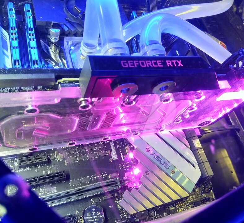

chek2fire Δημοσ. 8 Μαΐου 2021 Μέλος Δημοσ. 8 Μαΐου 2021 ένα σχεδόν χρόνο μετά και είμαι σχεδόν έτοιμος. Να πω μόνο ότι η ΕΚ πρέπει να είναι η κορυφαία εταιρεία στο χώρο. Δλδ το τι guide έχει για κάθε τι δεν λέγετε συν ότι γενικά όλα τα κομμάτια της είναι υψηλής ποιότητας. Εδώ είναι οι πρώτες φώτο και ποιο ολοκληρωμένο αύριο θέλω να κάτσω να φτιάξω τα καλώδια της psu που θέλουν πολύ δουλειά. Μπορεί να βαρεθώ και να τα παρατήσω χύμα όπως έκανα την άλλη φορά που ξανασχολήθηκα με το pc 3
chek2fire Δημοσ. 9 Μαΐου 2021 Μέλος Δημοσ. 9 Μαΐου 2021 ok τέλος. πολύ καλές θερμοκρασίες με λίγες εργασίες δλδ κανονικό στο dektop ότι κάνω κάθε μέρα φτάνουν από 28-32 αν κάνω κάτι ποιο βαρύ φτάνει μέχρι 40 βαθμούς. Tώρα να ρωτήσω αν έχει σημασία κιόλας δλδ καλό είναι πουη έχω αφήσει αυτό το μικρό κενό με υγρό στο ψυγείο η το γεμίζουμε μέχρι πάνω? 3
Tenshi Δημοσ. 9 Μαΐου 2021 Δημοσ. 9 Μαΐου 2021 1 ώρα πριν, chek2fire είπε Tώρα να ρωτήσω αν έχει σημασία κιόλας δλδ καλό είναι πουη έχω αφήσει αυτό το μικρό κενό με υγρό στο ψυγείο η το γεμίζουμε μέχρι πάνω? Αισθητικό είναι και ενδεχομένως πέσει λίγο ακόμα, όταν οποίος παγιδευμένος αέρας βρεί τον δρόμο του προς το res. 1
